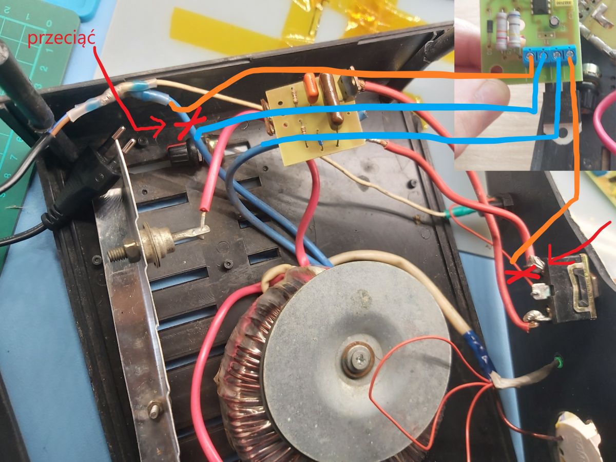

    W prostowniku uległ uszkodzeniu regulator prądu. Mam drugi, ale inny od tego oryginalnego. Jak przylutować przewody, żeby było dobrze. Może ktoś rozrysuje na zdjęciu jakby to zrobił, nie chce spalić układu. Faza z 230 V idzie na bezpiecznik i z bezpiecznika na przełącznik 3 pozycyjny, 0 ładowanie, rozruch, trochę to dziwne? Proszę o pomoc.

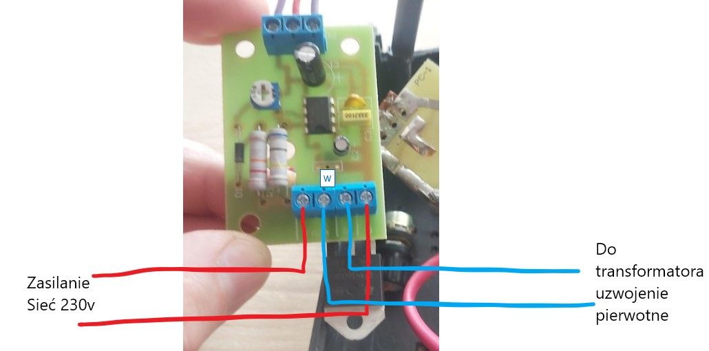

    A teraz ktory kabel jest od czego. Czerwony faza zero wchodzi do trafa z sieci z wtyczki prosto na pierwotne to co mam ciac i przerabiac? A na starej plytce jest faza i?⁸

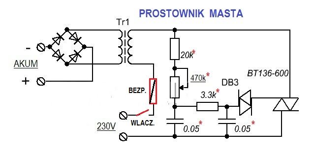

    Umieść zdjęcie starego regulatora od strony elementów. Większość prostowników z regulacją po stronie pierwotnej wykorzystuje regulator, jak na zdjęciu . Schematy mogą różnić się nominałami elementów. Prostownik do akumulatorów kwasowych, jak zamontować nową regulację prądu

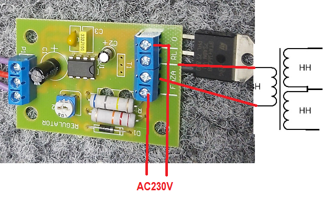

    Zobacz na rysunek. Niebieskie przewody to zasilanie transformatora. Odcinasz (rozlutujesz) i podłączysz do środkowych złącz na płytce regulatora.
    Natomiast boczne styki regulatora łączysz do zasilania 230V. Czyli pierwszy przewód odcięty od niebieskiego, łączysz z pierwszym bocznym stykiem regulatora, a drugi przewód, to ten który idzie od bezpiecznika, łączysz go z drugim bocznym stykiem złącza w regulatorze. (kolor pomarańczowy).

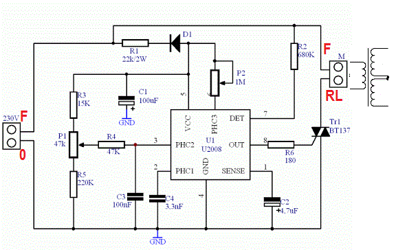

    Kolego, przemyslaw111187! Schemat Twojego starego regulatora jest prawie analogiczny do schematu z post#8. Jeśli możesz , umieść zdjęcie przedniego panelu prostownika, wygląda na to, że istnieje możliwość jego modernizacji. Podłącz transformator do sieci bez regulatora i zmierz napięcie uzwojenia wtórnego. Jeśli chcesz, prostownik można uzupełnić bardzo prostym obwodem ograniczającym maksymalne napięcie ładowania, co pozwoli uniknąć stróżowania akumulatora podczas jego ładowania.
