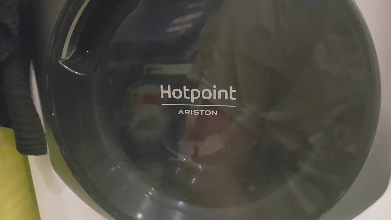

    Dzień dobry,
    Podczas pracy pralko suszarki Hotpoint Ariston dochodzi do zacinania się od czasu do czasu bębna pralki (widać to na filmie). Po odpięciu paska wielorowkowego bęben obraca się normalnie (więc to nie kwestia łożysk w bębnie). Po demontażu silnika słychać przy jego obracaniu stuki, szeleszczenia - czyżby mogło paść łożysko w silniku? Jeśli tak to jak dokonać naprawy bo silnik jest nierozkręcany, jest znitowany?

    No właśnie słychać ewidentnie z silnika...

    Nity można rozwiercić i sprawdzić co się stało a później kupić długie śruby i skręcić silnik ponownie.

    Autor pisał, że zdejmował pasek napędowy kolego @Robotechnical, ale fakt faktem film zamieścił z założonym paskiem. Ma kolega rację, że jeśli autor nie zdejmował jednak paska to zmienia to postać rzeczy.

    Sciagalem pasek wielorowkowy, wówczas sam bęben pracował poprawnie, sprawdziłem grzałkę i odpływ wody czy nie ma obcych przedmiotów. W silniku coś trzeszczy a poza tym obraca się jakby nieco był scentrowany ( drugi filmik).
    A tak terkota sam silnik.
