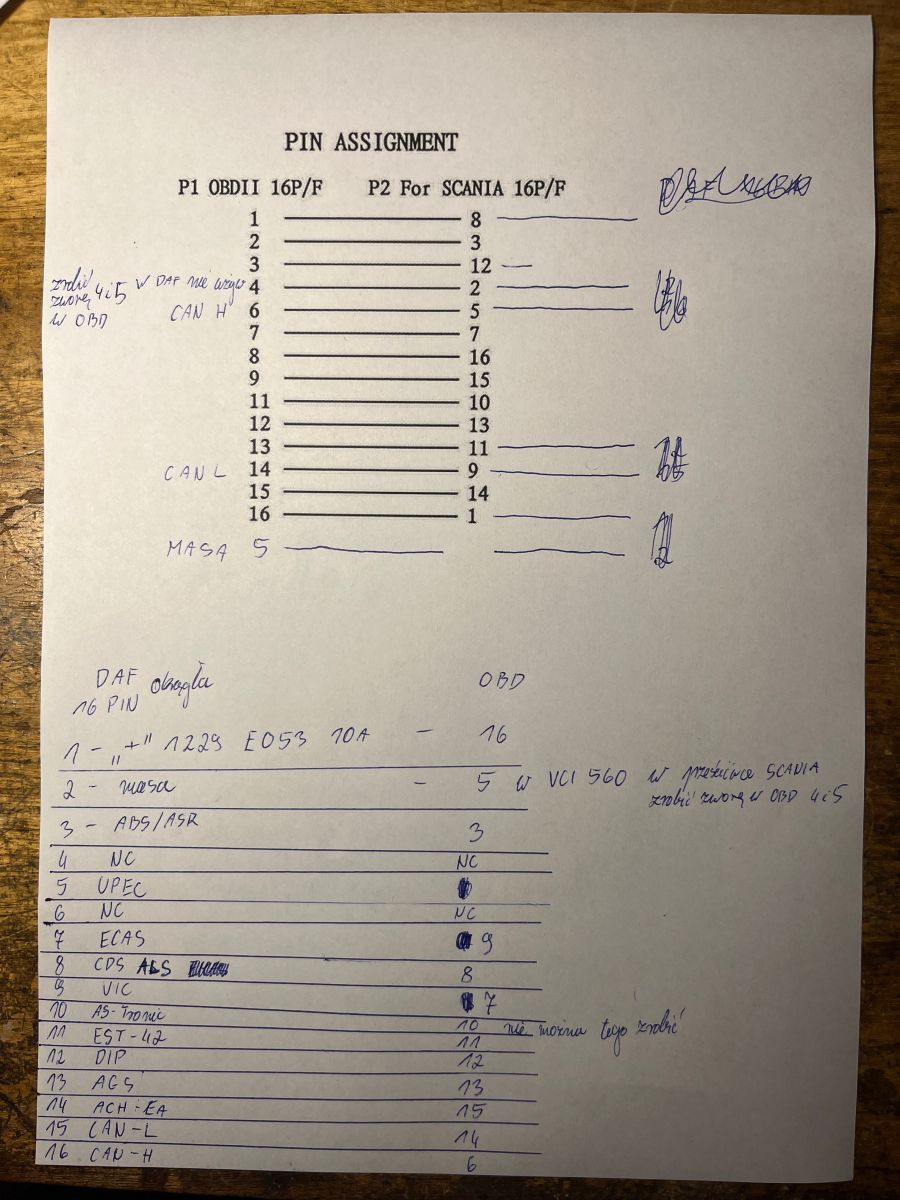

    Witam. Czy mógłbym prosić o pomoc w nawiązaniu komunikacji z modułem ABS i EBS w DAF-ie XF 95 2005 - 2006. Program odczytuje mi wszystkie inne sterowniki, lecz nie komunikuje się ABS a EBS mimo komunikacji i błędu na wyświetlaczu na żółto nie pokazuje żadnych błędów. Używany program to Delphi wersja 2013 i DS150e.
    Pozdrawiam i z góry dziękuję za pomoc.

    Musisz połączyć inne urządzenie diagnostyczne aby przekonać się że twój sprzęt jest sprawny. Ze względu na specyfikacje starego typu złącz po K-line ( prawie każdy podzespół to inny pin w gnieździe diagnostycznym) często zdarza się w tych interfejsach że szwankuję moduły przekaźników co powoduje brak komunikacji na danym przypisanym dla zespołu pinie w tym wypadku ABS.

    A ja dodam poradę :) Kabel daf scania 16pin nie ma czegoś takiego ,wtyk taki sam ma DAF i Scania ale tylko wtyk bo piny połączone są inaczej
  • #13 20369037
    miszkoo
    Posty: 1509
    Pomógł: 70
    Ocena: 25
    Tak, dokładnie!
    Scania ma między innimi na innych pinach CAN. CAN w DAF jest na Pinach 15 i 16 i tego interface DS150e nie przełącza.
    O ile duża część modułów jest w stanie być połączona przez miltiplexer i kabel do Scanii to CAN jest nie do ruszenia.
