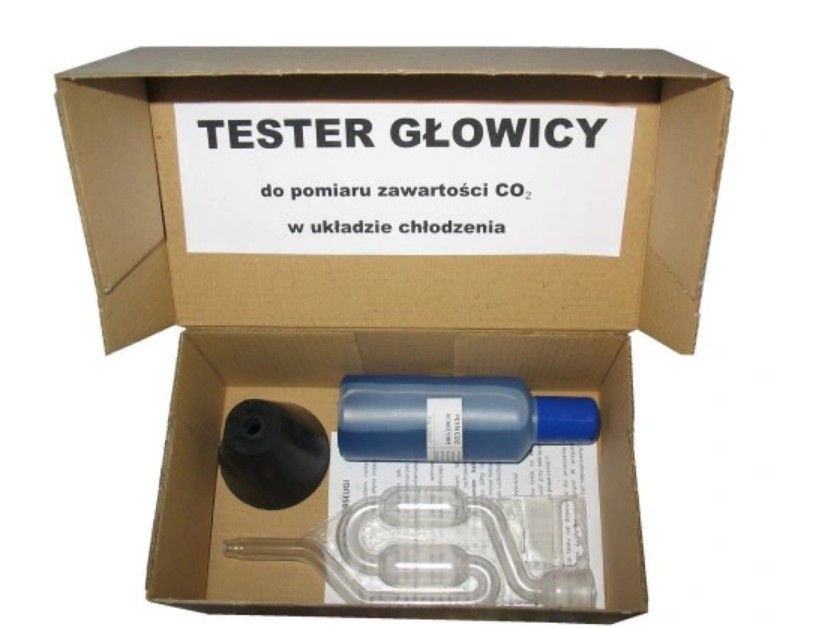

    Gotująca się woda przy zimnej chłodnicy?? Gdzie się gotowała ta woda - w zbiorniczku wyrównawczym? Gotowała się czy bulgotało? - to różne sprawy.

    motyl22 napisał:
    Zastanawia mnie tylko dlaczego po przejechaniu 10 km miał zimną chłodnicę.
    Zapowietrzony układ i niesprawny termostat jest powodem zimnej chłodnicy.
    Oczywiście obecna sytuacja może być właśnie spowodowana stałym zamknięciem termostatem dużego obiegu więc chłodnica zimna a silnik się grzeje.

    motyl22 napisał:
    zaczynam rozumieć co teść mówił. A mówił tak: jak doleje wody to jeżdżę 3 dni
    Powiedz teściowi że do układu chłodzenia nie dolewa się wody.
    Obstawiam nie otwierający się termostat.
    motyl22 napisał:
    Auto jest już u mechanika. Mechanik stwierdził uszkodzenie uszczelki, nieszczelności turbiny i jeszcze pękniętą głowicę.
    Oczywiście jeżdżenie z przegrzewającym się silnikiem może uszkodzić UPG.
    Zwykle objawy UPG, to obecność oleju w płynie chłodniczym, obecność płynu w oleju. Obecność spalin w płynie. To ostatnie do sprawdzenia samodzielnie testerem. Na allegro za kilkanaście PLN. Sprawdza zakwaszenie, tj obecność CO2 w powietrzu nad płynem chłodniczym.
    Nieszczelna turbina nie ma bezpośredniego wpływu na przegrzewanie się płynu.
    A mechanik na pewno zaufany? Weź pod uwagę, że może chcieć przytulić grubą kasę, a wymieni tylko termostat.
    Chcesz wiedzieć czy masz uszkodzoną uszczelkę pod głowicą robisz test -polega to na tym że taki zakupiony zestaw umieszczasz na zbiorniczku wyrównawczym płynu chłodnicy( i odpowiedni płyn czynnik barwi się na odpowiedni kolor podczas pracy silnika). Cena około 30PLN.
    Typowe objawy uszkodzenia uszczelki pod głowicą w samochodzie.
    Jednym z typowych wizualnym objawów nieszczelności uszczelki głowicy jest okopcony zbiorniczek płynu wyrównawczego chłodnicy.
    No i pomiar sprężania tłoków nie wyjdzie.

    motyl22 napisał:
    Olej w silniku czysty i jeszcze wydaje mi się, że płyn chłodniczy przy uszkodzeniu uszczelki powinien się pienić a on zwyczajnie gotował się tylko.
    Dobrze to interpretujesz byłby biały osad (nie zawsze) od wody w układzie olejowym. Dlatego wykonaj test opisany powyżej.

    motyl22 napisał:
    Zrobili właśnie taki test na obecność CO2 w układzie chłodzenia,
    Napisałeś że test wyszedł pozytywny to może jednak jest coś w tym.
    Ja bym tylko poprosił żeby mi mechanik wskazał miejsce pęknięcia głowicy -jak jest to nie ma co psy wieszać na mechaniku.

    Miałem tak samo, i objawy były identyczne, głowica za słabo dokręcona w efekcie przepaliła się dziura w pierścieniu uszczelniającym do kanału wodnego, powodem mógł być gaz co daje wyższą temp w silniku. W efekcie zimna chłodnica a woda się gotuje, wymiana termostatu nic nie daje, pompy wody tak samo. Wody trzeba dolewać co kilka dni. Ostatecznie jak rozebrałem głowicę to okazało się że od wysokiej temp pękł mi zawór, a że trudno o części do tego silnika to kupiłem dobrą używkę i przełożyłem, po zagrzaniu silnika zdjąłem dekiel z zaworów i podokręcałem głowicę bo okazała się słabo dokręcona podobnie jak w starym silniku.
