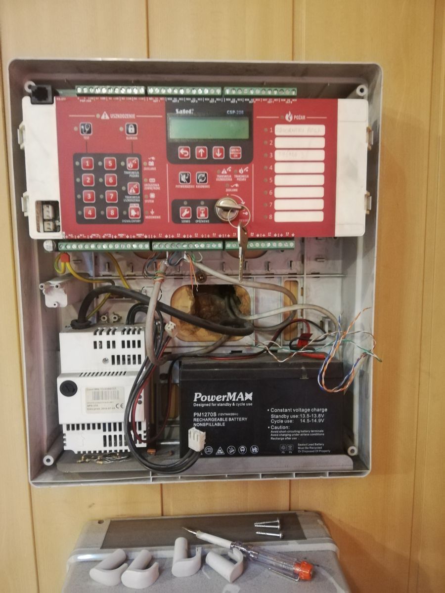

Centrala pożarowa satel CSP-208. Po uruchomieniu migają diody stref 1-8, oraz świeci dioda system. W menu wyświetla błędy, zwarcie stref 1-8 oraz sygnalizatorów 1 i 2.
Po odpięciu czujek Z1 Z2 Z3 oraz syreny SNDR1 ( bo tylko te kanały były wykorzystane) i zastąpieniu ich rezystorami ( zgodnie z instrukcja 5.6k oraz 10k) tak jak pozostałe kanały, centralka nadal informuje o zwarciu, po wyjęciu rezystorow także "zwarcie".
Zdjęcie wykonane w międzyczasie grzebania dla podgladu, o czym mowa.
Migają diody przy przyciskach 1-8 oraz przy przycisku "sygnalizatory". Świeci dioda "uszkodzenie" oraz doda system - tutaj największą zagwozdka, bo producent nie podaje, co oznacza, gdy dioda system świeci.
Napięcia na wyjściach SNDRx 24V, na złączach "stref" złącza Zx brak napięcia. Zwarc wyjść miernik nie wykazuje
