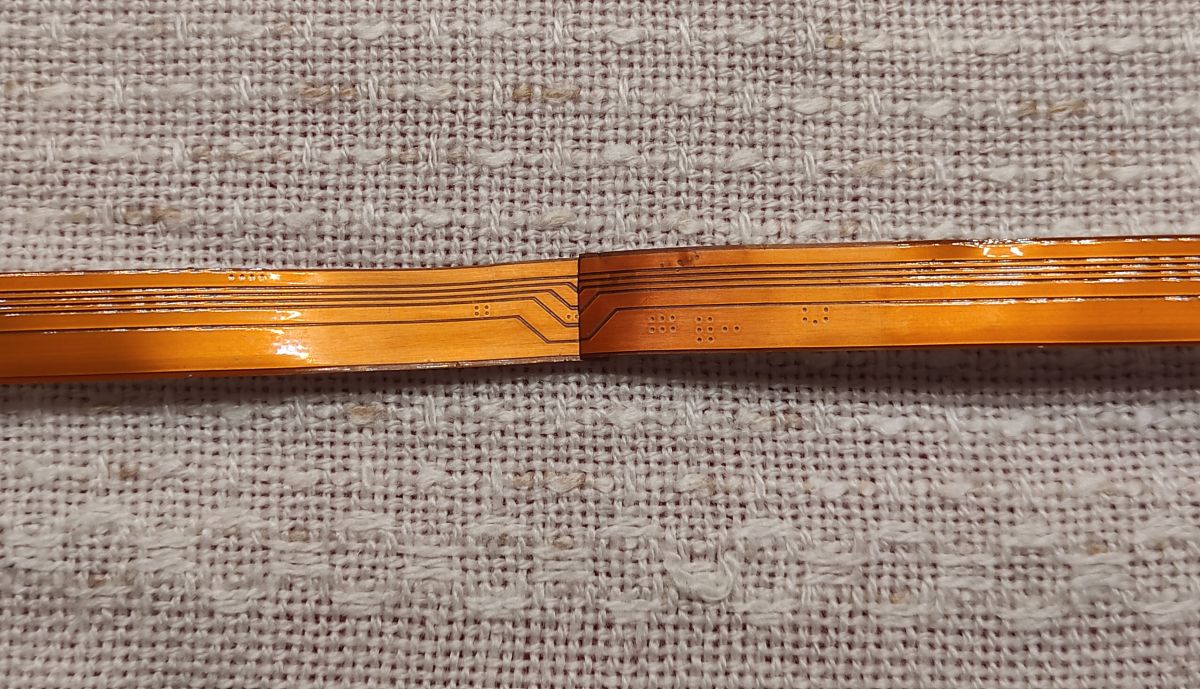

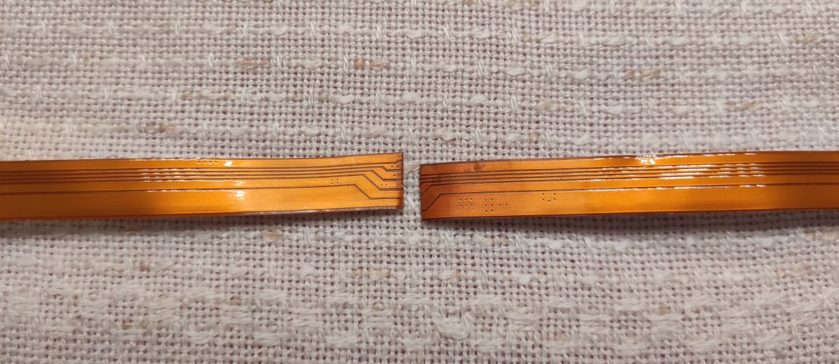

    Cześć.
    Chciałbym połączyć dwa fragmenty taśmy LED ze zdjęć poniżej.
    Na taśmach znajduje się fabrycznie dodany bezbarwny lakier od spodniej strony. Usunąłem go na obu końcach za pomocą czyścika z włókna szklanego i chciałem po prostu nanieść cynę i polutować fragmenty, jednak to nie takie proste.
    Nie znam się dokładnie na sposobie tworzenia takich taśm, jak i chemii PCB, dlatego pytam tutaj.
    W jaki sposób i czy w domowych warunkach mogę je połączyć?

    Nie mam możliwości połączenia fragmentów od strony diod - pady (styki) z miedzią są obcięte, dlatego chciałem zabrać się do sprawy od drugiej strony próbując połączyć ścieżki.

    To przygotuj sobie druciki z kabla i skręć ze sobą kilka sztuk, potem pocynuj je wszystko rób z zapasem. Pocynuj miejsca które będziesz łączyć a potem złącz zesobą obie części taśm i gotowe. Możesz też zrobić to bez drucikow stosując zasadę jak na filmie, czyli robisz zakładkę i dajesz odpowiednią ilość cyny aż oba pola się połączą, dobrze jest grot pociągać wzdłuż ścieżek.

    Z tego co widać na foto, autorowi pozostają tylko kabelki ponieważ na zakładkę ścieżki się nie pokryją ( cięte w różnych miejscach mozaiki - nie pasują do siebie )

    Racja ale nie wiemy jak wygląda druga strona bo być może da się lekko przyciąć taśmy by ścieżki pasowały.

    Mam możliwość docięcia tak, aby mozaika do siebie pasowała. Póki co tego nie zrobiłem bo cyna nie chce "łapać" miedzi na ścieżkach, i w tym tkwi cały szkopuł...

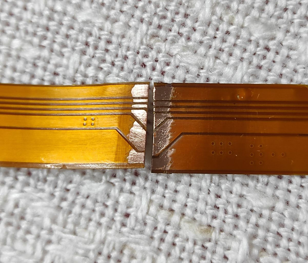

    Ta miedź jest lutowalna, trzeba tylko dokładnie zeskrobać warstwę ochronną:
    Lutowanie taśm LED RGB - jak usunąć lakier i połączyć fragmenty w domowych warunkach?
    Ten fragment do lutowania zdrapałem skalpelem; ścieżka jest dość gruba więc można drzeć śmiało.
    Lutowałem bez dodatkowych topników - wystarczyło to co w tinol'u ...no chyba że ta druga miedź jest jakaś inna, ale nie sądzę.

    Dokładnie o taką informację mi chodziło. Usunąłem to, co było nad warstwą lutowalną i dotarłem do miedzi, jak na obrazku. Trochę wąskie te moje ścieżki :roll:

    ...ale jeśli obawiasz się lutowania/zwarcia tych cienkich ścieżek, to te szersze odizoluj i polutuj na krawędziach, a te cieńsze indywidualnie w osobnych miejscach tak aby na sąsiednich pozostawał lakier; no i oczywiście połączenie "drucikowe".
