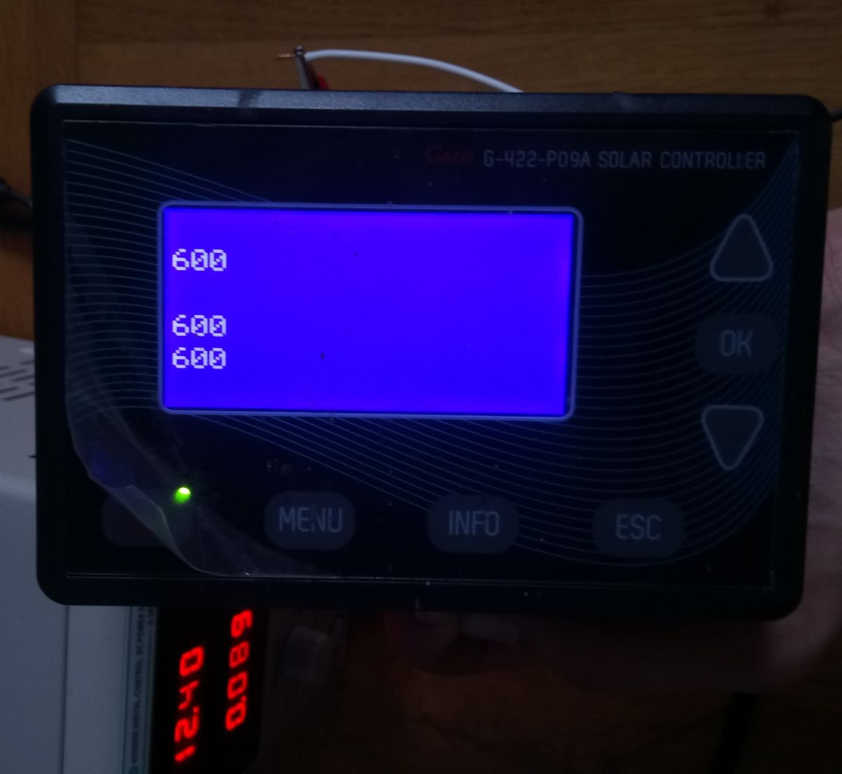

    Mam problem ze sterownikiem instalacji solarnej Geco G-422-P09A.
    Sterownik po podłączeniu zasilania wyświetla w trzech wierszach wartość "600" (jak na obrazku) i na nic nie reaguje.
    Stało się to gdy sterownik pracował przy zaniżonym napięciu zasilania (po burzy w gniazdku miałem 170V)
    Geco G-422-P09A Sterownik wyświetla "600" i na nic nie reaguje
    Może ktoś spotkał się z takim przypadkiem i wie jak postawić ten sterownik na nogi?

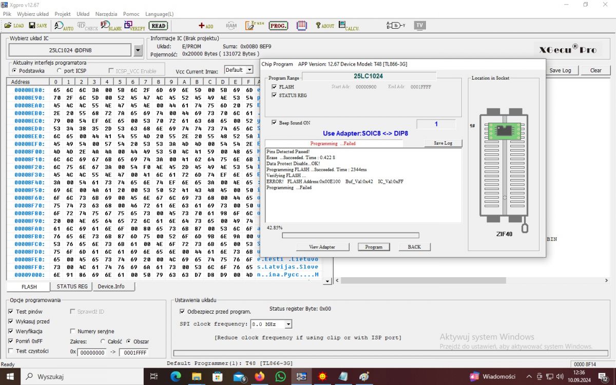

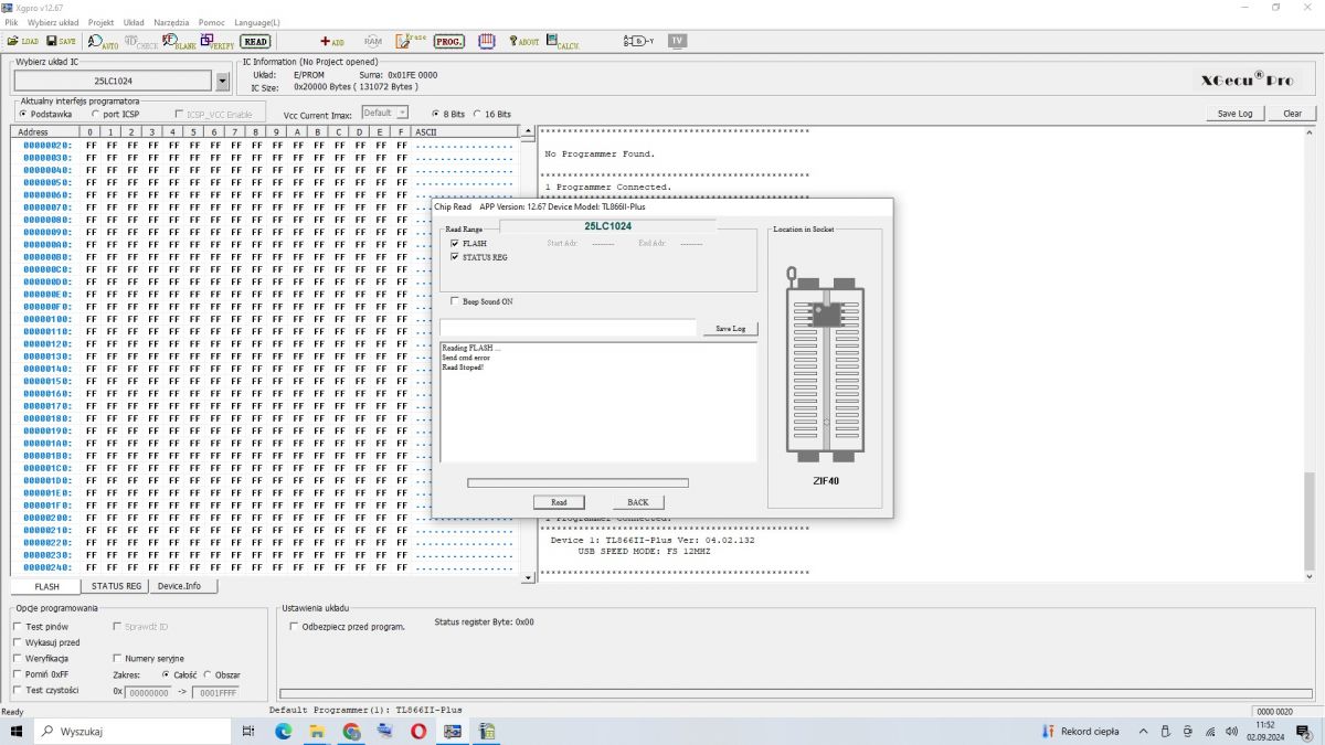

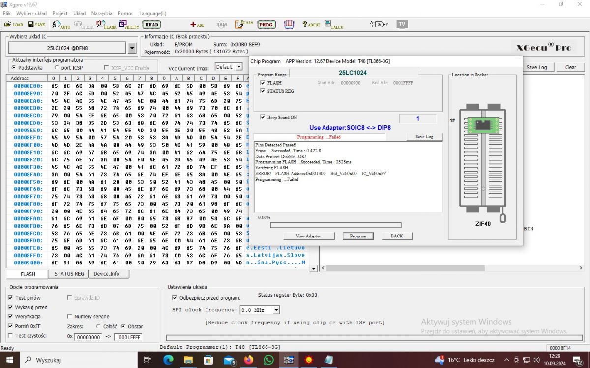

    Witam. Panowie podpinam się do tematu. Mam ten sam problem co Wy. Wiem że jest uszkodzona pamięć 25LC1024 ( podstawiłem ze sprawnego sterownika ) Problem polega na tym że nie mogę z czytać pamięci, posiadam programator TL866II Plus . Czy może posiadacie wiedze czy on jest jakoś blokowany czy może robię jakiś błąd , a może ktoś posiada wsad tej pamięci ? Bardzo was proszę o pomoc bo wyczerpały mi się pomysły Zrzut ekranu z oprogramowania programatora TL866II Plus z widocznym interfejsem i komunikatem błędu.
    Panowie naprawdę nikt nic nie podpowie ? może jak nie chce na forum to priv.
    Panowie temat dalej drążę. okazało się że miałem uszkodzony programator , teraz mam efekt taki że ze sprawnej pamięci mogę z czytać zawartość , ale przy próbie wgrania do nowej za każdym razem wywala błąd w innym adresie jak na fotce niby sterownik wstaje ale mam na przykład przy napisach w losowych miejscach krzaczki. pytanie brzmi czy mogę mieć wadliwe czyste pamięci. kupiłem kilka i na każdej to samo wiec raczej nie. może podesłał bym komuś z czytany wkład i zobaczyli byście czy u was również nie można zapisać. Bardzo proszę o pomoc bo pomysłów już brak, a nie chciał bym tematu odpuścić. Zrzut ekranu z programu Xgpro z danymi pamięci EPROM 25LC1024, z widocznym błędem zapisu. Zrzut ekranu programu XGecu Pro pokazujący problem z programowaniem chipu EEPROM 25LC1024.
    Sterownik Naprawiłem , ze swojej strony temat zamykam
