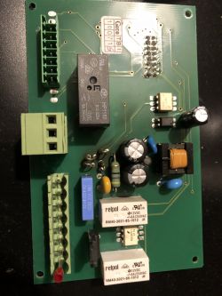

    Witam. Sterownik dzialal do samego konca. Pozniej byl odlaczony prad na 3 miesiace. Po podlaczeniu podswietla ekran ale nic nie wyswietla. Jak nie podlacze czujnikow to pika jak by byl jakis blad. Czy problem mogl sie pojawic jak L bylo zamienione z N? Chyba nie powinno 🤔 kontrolnie dodaje zdjecia wnetrznosci. Jak by ktos chcial sie podjac naprawy najlepiej z Warszawy to by bylo fajnie. Ew jakis opornik czy cos prostrzego moge przelutowac. Mam duzo zapasowych czesci z zestawow AVT kondensatory, rezystory itd.. bateria ok pokazuje 3.1V

    Te 4-ry rezystory pośrodku wyglądają na mocno wygrzane, trzeba by je zmierzyć najlepiej po wylutowaniu jednej nogi. Do tego kondensator na środku jest lekko napuchnięty. Warto wymienić wszystkie elektrolity, koszt niewielki a to one często są winne niestabilnej pracy urządzeń.

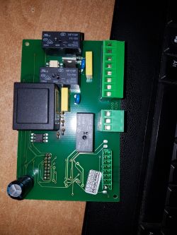

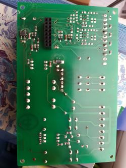

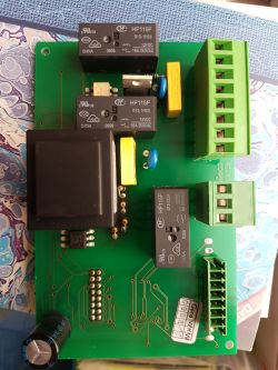

    Mam taki problem ze sterownik wyświetla linie jak na zdjeciu - linie sie przemieszczaja, Najpierw jest ich mniej potem co sekundę ich się kilka dokłada znów wraca i tak od początku i wkoło. Jak się wchodzi w menu to czasem coś widać więcej a czasem jeszcze mniej. Zależy od zakładki w menu. czasem widać prawie wszystko.
    Poza tym pracuje chyba ok, bo załącza i rozłącza pompkę jeśli solary grzeją.
    Ktoś podpowie co może być przyczyną i jak naprawić? Widzę tam wygrzane rezystory ale nie jestem pewien czy to one moga doprowadzać do takiego efektu.
    Dzięki za jakiekolwiek info i sugestie.

    Wygląda niestety na uszkodzony wyświetlacz, ale wiadomo jak to jest z diagnozą na odległość... Geco uwielbia Microchip-a który pomimo że trwały też potrafi nawalić.
    Jeśli wymiana przegrzanych elementów oraz elektrolitów nie pomoże to trzeba się rozglądać za wyświetlaczem na podmianę.
