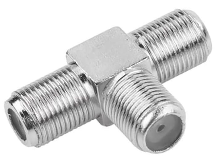

    To jest rozgałęźnik indukcyjny(Signal) i to nie jest to samo co taki łącznik.
    W tym łączone drutem. ariva 254 combo DVB-T - Przelotka DVB-T poważnie osłabia...

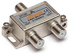

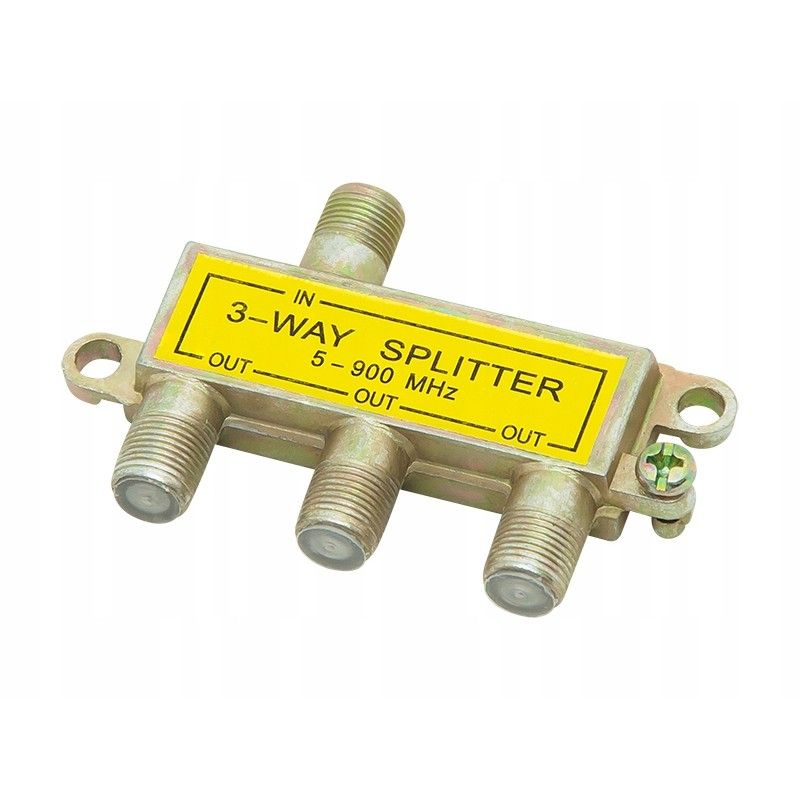

    Po co ci rozgałęźnik 1/3, skoro masz tylko telewizor i dekoder? Im więcej wyjść z rozgałęźnika, tym większe tłumienie na nich.

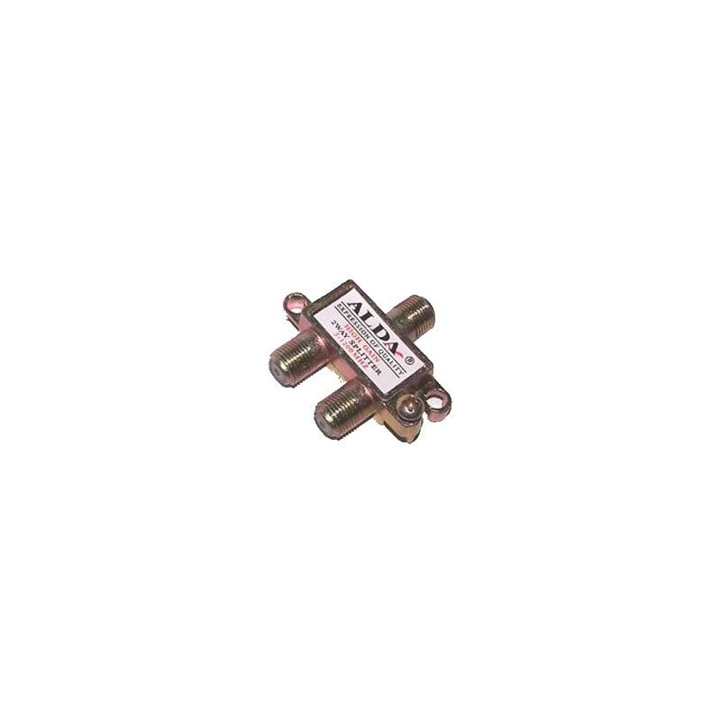

    majster_klepka9 napisał:
    Czy ten nie będzie za "słaby"?ariva 254 combo DVB-T - Przelotka DVB-T poważnie osłabia...
    Akurat te są krytykowane ale jak mają w środku to co trzeba mogą być. Podłącz i zobacz.
