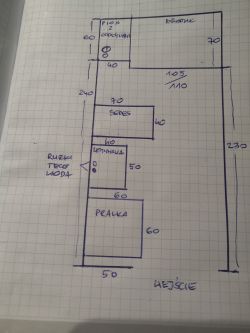

    W mieszkaniu zostały zrobione przez dewelopera doprowadzenia wody ciepłej i zimnej w postaci dwóch rurek TECE - woda ciepła i zimna. Zarówno w kuchni jak i w łazience wygląda to tak samo.
    Rury wystają przy ścianie, znajdują się pod posadzką.
    Potrzebuję zrobić rozprowadzenie, pod prysznic, pralkę, sedes.
    Teraz nie wiem, czy skuwać posadzkę, czy robić "rzeźbę" w posadzce, by prowadzić rury, jak to sensownie zrobić, by było dobrze?
    Z góry dziękuję za wskazówki.

    Potrzebny był by plan rozmieszczenia. Ja bym nic nie kłuł, ale wykonał przed-ściankę. Rigips na stelażu.

    Czy dobrze zrozumiałem - przedscianka to coś kosztem czegoś zmniejszy się szerokość łazienki? Na zdjęciu rysunek poglądowy łazienki, rurki TECE tak sobie rozrysowałem pod zlewem.
    Szerokość łazienki to ok 147cm.
    Są dwie rury do odpływu - pod sedes i mniejsza pod umywalkę.
    Coś za coś :cry: . Ale bez problemów ukryjesz dopływ wody jak i odpływ. Ja bym wykorzystał gotowe stelaż do umywalki jak i do WC. Głębokość ich to ok.15cm (tyle niby tracisz) wysokość to ok. 112cm I tu można wykonać półkę (odzyskasz to co straciłeś :D ). Wykonał bym taką zabudowę od pralki do końca ściany ewentualnie do pionu z odpływami (nie wiem jak jest on wykończony)

    Tz. ten szacht jest zabudowany, więc od pralki do niego wykonał bym tą przed-ściankę. Jej głębokość zaprojektuj tak aby pasowały kafelki (bo chyba tak wykończysz ściany) Ważny jest też odpływ od WC, bo on zajmuje chyba najwięcej miejsca.

    Teoretycznie można dać stelaż wc na szacht a brodzik np 90x90 w prawy narożnik łazienki.Ciepłą i zimną wodę a także kanalizację rurą fi 50 do pralki i umywalki rozprowadzić w ścianie po uprzednim bruzdowaniu.Kabina 90x90 lub 100 jest bardziej komfortowa od 70.Szacht poszerzyć regipsem w prawą stronę,odsunąć można wtedy kompakt od ściany lewej ,będzie bardziej komfortowe użytkowanie wc.Rozumiem że odpływ do brodzika jest już w posadzce.Posadzki nie radzę bruzdować ani skuwać jeśli jest podłogówka.

    Nie wstawie stelażu do WC na szacht, bo łazienka jest wąska, nawet jak kupię stelaż 40 odbuduje, to mam ok 45cm, plus 15 cm z każdej strony to 75cm. Nie chcę robić np "dwójki" wklejony w ścianę ;)
    Nie ma ogrzewania podłogowego, ale jest poprowadzona instalacja do grzejnika, który jest po prawej.
    Ten kat, gdzie jest brodzik, jest nieregularny, patrząc stojąc w wejściu ściana po lewej to szacht i tam mam 60, na wprost od wejścia jest krzywa i tam jest zależy gdzie zmierzę max 109, dlatego tam napisałem 105/110, no i ściana po prawej to ta najdłuższa.
    Ogólnie ma być głęboki brodzik lub taka mini wanna, są wanny 65/70 x 100/105 i tej koncepcji się trzymam. Nie chcę wstawić kabiny np 80x80 czy 90x90 tworzyć czegoś w stylu kącika dla pająków ;) są kabiny asymetryczne ale te co widziałem są płytkie (nie ma możliwości zbierania wody, że tak powiem). Nie chcę odpływu liniowego.
