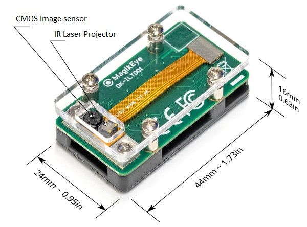

Podstawowy zestaw ma wymiary 44 mm x 24 mm x 16 mm; łączy w sobie prosty projektor laserowy na podczerwień ze standardowym czujnikiem obrazu CMOS, aby uzyskać możliwość obrazowania w 3D z prędkością nie mniejszą niż 120 klatek na sekundę po podłączeniu do Raspberry Pi. Inne zestawy MagikEye ILT w połączeniu z bardziej zaawansowanymi komputerami jednopłytkowymi mogą zapewnić prędkości akwizycji nawet do 600 fps.
