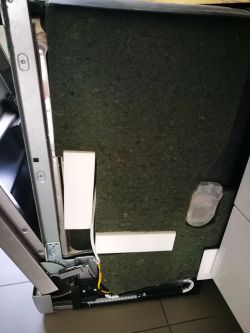

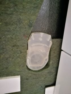

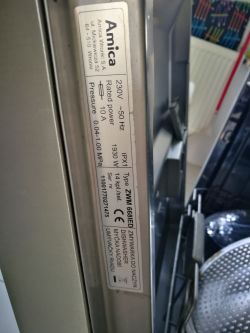

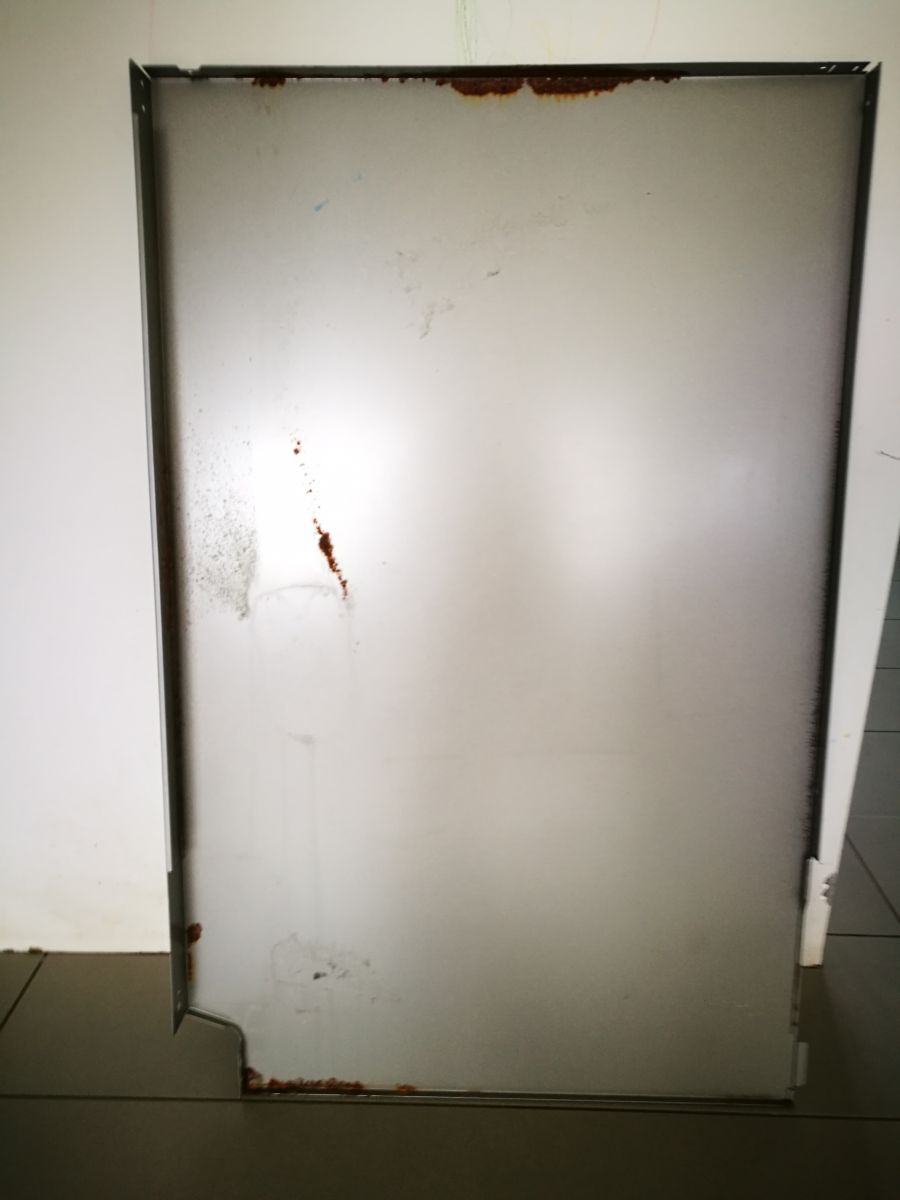

    Dzień dobry,
    Mam pytanie odnośnie zmywarki Amica ZWM668IED tam z boku zmywarki jest mały pojemniczek. Podczas pracy zmywarki skrapla się w nim para i część z niej wydostaje się na zewnątrz, powodując powstawanie rdzy na obudowie, a nawet i pleśni na blacie kuchennym nad zmywarką. Czy to jest normalne, czy też można temu jakoś zaradzić? Wklejam zdjęcia.
    Zmywarka Amica ZWM668IED - para wydostaje się na zewnątrz Zmywarka Amica ZWM668IED - para wydostaje się na zewnątrz Zmywarka Amica ZWM668IED - para wydostaje się na zewnątrz Zmywarka Amica ZWM668IED - para wydostaje się na zewnątrz
    Pozdrawiam serdecznie,
    Ewa

    To jest rura odpowietrzająca zmywarki i to normalne że tamtędy wydostaje się para. Gdyby blachy były z nierdzewki to nie miałabyś problemu, a tak to trzeba to oczyścić i pomalować. Inna sprawa że tak późno o tym pomyślałaś ( ta zmywarka już od paru lat ma wykwity). Z samochodem też tak czekasz aż go ruda zeżre czy likwidujesz ogniska jak się tylko pokażą?

    Dziekuje za odpowiedz. Analogia motoryzacyjna jest nietrafiona. Nie odlaczam i nie wysuwam zmywarki oraz nie demontuje obudowy z nudow w wolnych chwiliach. Problem zostalam zauwazony przypadkowo przy okazji innej awarii. Czyli mam rozumiec ze inne zmywarki tez wydzielaja pare pod obudowy i blat tyle ze sa nierdzewne? Mialam kontakt ze zmywarka bosch I przez 20 lat nie bylo ani korozji przynajmniej widocznie z zewnatrz ani party pod blatem. Na czym moze polegac roznica?

    Więc trzeba będzie oczyścić i pomalować. Nierdzewne to są przemysłowe. Może blacha gorzej była pomalowana, trudno wyczuć. Wydaje mi się że dawniej jakość sprzętu była dużo lepsza. Teraz w większości to aby wytrzymało na gwarancji, a i to nie zawsze. Kiedyś jak była jakaś wada to wychodziła na gwarancji, sprzęt był długowieczny. Teraz o ile nie zepsuje się na gwarancji to zaraz po gwarancji są kłopoty.
