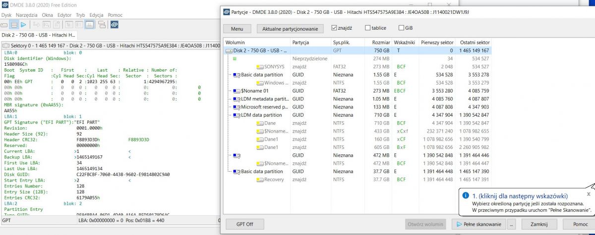

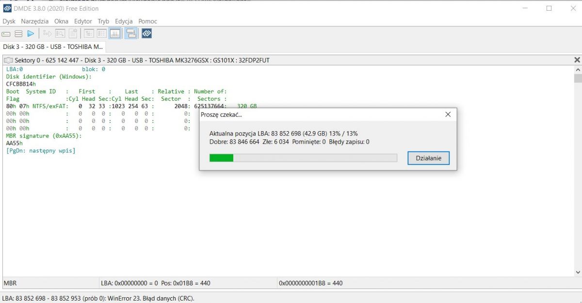

    Wczoraj zakupiłem nowy komputer i przenosiłem dwa dyski M.2 windows10 i 2.5 zwykły sata z danymi .
    Po odpaleniu windowsa 10 komputer się odpalił . Po zamontowaniu dysku 2.5 sata komputer już go nie widzi (dysk 3 dynamiczny nieprawidłowy). Było jakieś skanowanie i teraz dysku 2.5 sata jest niewidoczny.
    Pytanie co zrobić, żeby tych danych nie uszkodzić.
    Dysk na starym komputerze działał po przełożenia do nowego i jak scandisk windows 10 go przeskanował teraz pokazuje (dysk 3 dynamiczny nieprawidłowy).
    Dysk dynamiczny nieprawidłowy po podłączeniu do Windowsa 10 Dysk dynamiczny nieprawidłowy po podłączeniu do Windowsa 10

    Poproszę model i pojemność dysku, z którym masz problem. Prawdopodobnie masz uszkodzone partycjonowanie, więc na początek zgraj do pliku pierwsze 34 i ostatnie 33 sektory dysku i wrzuć na forum.

    KodIT napisał:
    Próbowałeś wejść w DMDE na tą partycję Dane?
    Nie próbowałem, nigdy nie używałem tego programu. Jak to zrobić, żeby spróbować wejść do tych danych w tym programi?. Mam teraz zajęty wejścia usb, ratuje sie z drugiego dysku, na którym rok temu robiłem kopie. Ten dysk też nie jest lepszy, bo strasznie tnie. Użyłem kopiowania programem DMDE jest dopiero 10%. Jak skończy się, to wrócę do tematu, szkoda mi przerywać.

    Zaznacz odpowiednią partycję i naciśnij przycisk Otwórz wolumin.

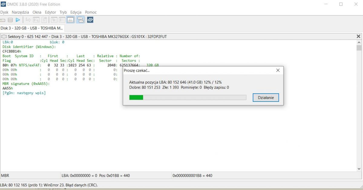

    Dzieki, jak skończy sie kopiować tak zrobię. Drugi dysk 12% 2 dni, nie wiem czy to zatrzymać i spróbować z tym co go nie widać. Tak to wygląda na tym drugim. USB i płyta oraz kabel jest ok, bo już przemieniałem sprawny dysk.

    Jeśli skopiowanie 12% czyli 41 GB zajęło 2 dni, to z dyskiem nie jest dobrze.
    Teraz możliwe są 2 scenariusze: dobry tj. poczekasz następne 18 dni na skopiowanie całości albo zły tj. zamęczysz go i któregoś ranka zobaczysz martwy dysk i już nic nie skopiujesz.
    Jeśli masz tam dane, którychś byś nie chciał stracić, oddaj dysk do firmy DR. Może póki co uda się to zrobić stosunkowo niewielkim kosztem.
    Jeśli nie są bardzo istotne, kopiuj dalej.
    kaleron napisał:
    jeśli czyta się stabilnie i bez błędów
    Na screenie widać już 1393 błędy a to dopiero 12%.

    Sprawa wygląda tak, że jest 13% i mam wrażenie, że stanęło lub bardzo wolno idzie. Ten dysk to było archiwum tamtego dysku, którego nie widać . Czuje, że tak jak zostało napisane, męcząc go dalej, pogarszam jego sprawność fizyczną.
    Może wrócę do tego drugiego dysku (dysk 3 dynamiczny nieprawidłowy) i podpowiecie mi co najlepiej zrobić. Spróbuje go otworzyć przez DMDE, bo ten dysk był 100% sprawny nie potrzebnie pozwoliłem, żeby Windows 10 go przeskanował :/. Czy czekać te 10-12 dni ?. Zdaje się, na podpowiedz tych, którzy mają większe doświadczenie.

    Czy masz możliwość równolegle zajrzeć na ten drugi dysk na innym komputerze?
    Możesz przerwać klonowanie notując adres, do którego doczytałeś, spróbować klonować jakieś dalsze fragmenty, ewentualnie uruchomić kopię wsteczną. Być może z dyskiem jest gorzej, a być może po prostu trafiłeś w gorszy obszar. Zwracaj uwagę na dźwięki, temperaturę. Sam tempo procesu klonowania i liczba błędów, to nie wszystko. Jeśli żadne sektory się nie kopiują poprawnie, tylko leci błąd za błędem - wtedy przerwij.
    Moje zdanie na ten temat już znasz. Jeśli przez pierwsze 2 dni skopiowało 12%, a przez kolejny dzień 1%, to dysk może nie dożyć do końca klonowania.
    Jeśli chcesz dalej klonować go na własną rękę, to można spróbować klonować go od końca ale wcześniej pokaż okno z postępu klonowania (z ilością błędów). Później zapisz sobie, gdzie skończyłeś, następnie przerwij proces. Pokaż też SMART tego dysku. Później zastanowimy się co dalej.
    Możesz go też odłożyć i wrócić do pierwotnego dysku. I tak byłoby chyba najlepiej.

    Ok, przerwałem. Dzisiaj już nic nie poszło. Klonować od końca?, to ma sens. Tak to wygląda.
  • #18 19550846
    kaleron
    Posty: 7120
    Pomógł: 964
    Ocena: 2346
    Nie masz dużo błędów.
    Spróbuj kopii wstecznej.

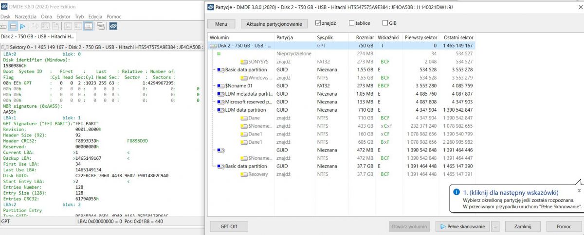

    Udało się otworzyć tamten dysk za pomocą DMDE , są dane uffff:). Teraz pytanie, czemu on tak się zrobił?, jak włączyć partycję do poprzedniego stanu?. Czy teraz lepiej kopiować, odzyskiwać do folderu za pomocą DMDE?. A tak poza tematem, Jaki dysk polecacie z dobrych dysków? HDD2.5, może WD, mam taki przenośny i nigdy mnie nie zawiódł?. Słyszałem, że dyski SSD, nie są dobrymi dyskami do przechowywania danych. Tamten co jest uszkodzony to Toshiba. Ogólnie dziwne, że był dobry, jak kopiowałem dane, leżał tylko długo w szafie jako archiwum. Ten zawieszony to Hitachi myślę, że zostawię go, tylko przeskanuje sektory i sprawdzę sprawność.
  • #20 19551737
    kaleron
    Posty: 7120
    Pomógł: 964
    Ocena: 2346
    Trzeba przeanalizować struktury logiczne, to może uda się do tego dojść.

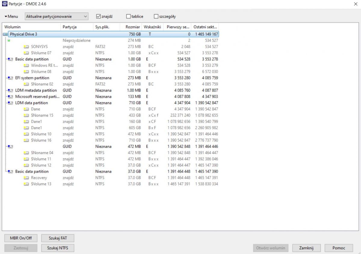

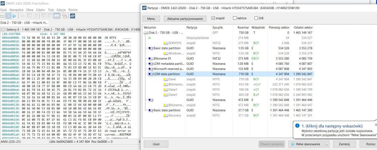

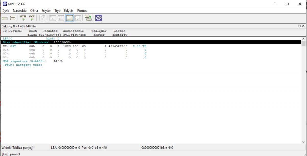

    Najpierw zabezpiecz dane, a potem wykopiuj do pliku sektory:
    0-2048
    43479047
    i 34 ostatnie i wrzuć na forum.
    Możesz też spróbować pousuwać istniejące partycje i powstawiać pierwotne - ale tak, czy inaczej najpierw zabezpiecz dane na drugim dysku.
