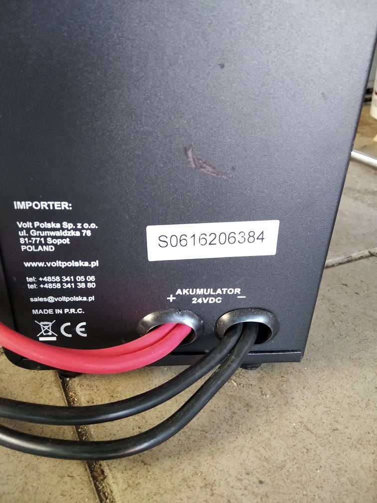

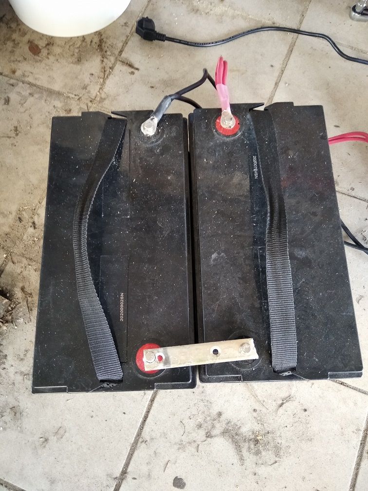

    kupiłem wózek do sprzedaży lodów z zamontowanymi urządzeniami jak na poniższych zdjęciach:
    Dwa akumulatory spięte ze sobą w pokazany sposób (wydaje mi się, że przed zamontowaniem tego przeze mnie klemy były na odwrót, jednak z instrukcji wynika, że powinny być zamontowane właśnie tak, jak ja to zrobiłem?)

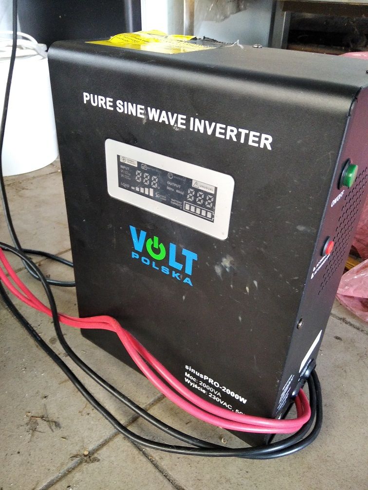

    Urządzenie UPS, które ma sterować całym układem.
    Założenie jest takie, że w nocy akumulator jest ładowany z gniazdka, a w dzień wózek jeździ z lodami i chłodziarka do lodów jest ładowana przez UPS z akumulatora. W takim układzie to działa bez zarzutu.
    Ja natomiast nie mam dostępu do sieci w miejscu, gdzie trzymam urządzenie i chce je naładować z agregatu 2kW. Urządzenie według producenta pobiera max 600W. Problem w tym, że mam zwykły agregat, a nie inwertorowy i w związku ze skokami napięcia UPC nie załaduje akumulatorów. Producent powiedział, że konstrukcja urządzenia to wyklucza.
    Czy jest jakiś sposób na to, żeby akumulator naładować bezpośrednio, bez udziału UPS?
    Czy jedynym wyjściem jest zakup agregatu inwertorowego?

    Troche dziwne, że tak ostro reaguje na agregat chyba, ze faktycznie bardzo niestabilny jest.
    Możesz agregat obciążyć czymś 800-1000W - czajnik, żelazko, farelka, słoneczko - i pomierzyć jak będzie utrzymywał napięcie.
    Może ta wbudowana ładowarka na początku próbuje ładować akumulatory takimi impulsami i nagłe zmiany obciążenia wpływają na niestabilność agregatu a to powoduje wyjście poza zakresy przełączania tego UPS i włącza przetwornicę zamiast się ładować.
    Czy do ładowania podłączałeś urządzenie od razu do agregatu?
    Agregat dobrze jest odpalić, wyłączyć ssanie (jak było włączone) poczekać na stabilne obroty i dopiero podłączyć obciążenie (np listwą z wyłącznikiem jak nie chcesz wpychać wtyczek pod napięciem, ten UPS mam chyba własny wyłącznik).
    Może trzeba podłączyć jakieś wstępne obciążenie (dwie żarówki 100W albo 3x60W/75W) i w tym stanie rozgrzać troche agregat prze uruchomieniem tego UPS w trybie ładowania.
    To takie tańsze próby zmuszenia UPS'a do współpracy z agregatem.
    Następna opcja - Oddzielna ładowarka na 24V (albo dwie na 12V ale wtedy rozpinasz akumulatory na czas ładowania). Wg instrukcji ten UPS ładuje prądem 20A więc pewno podobnej wydajności ładowarka jest potrzebna.
    Jak się okaże, że jest droższa niż agregat invertorowy to jednak nowy agregat.
    Jak będzie dobra cena na ładowarkę to dobrze by było sprawdzić czy działa z agregatem bo może mieć podobne problemy co ten UPS.
    Tak przy okazji to akumulatory wyglądają na jakieś 100Ah więc ładowanie do pełna (gdy były wyładowanie do konca) to ponad 5 godzin i to jest i tak szybsze ładowanie niż zalecane ponad 10godzin (prąd 10A chyba, ze akumulatory inne niż 100Ah). Czy wiesz ile Ah pobiera twoja lodówka w ciągu dnia? Jak mocno rozładowuje akumulatory?
    Rozładowania powyżej 50% pojemności bardzo skracają ilość cykli pracy.
    Czy możesz zostawić agregat na taki czas na noc - ilość paliwa, jakiś dozór nad jego praca, zabezpieczanie przed kradzieżą? Agregatu nie możesz używać w zamkniętych pomieszczeniach więc pozostaje jakaś wiata aby nie padało na niego.
    Jak się boisz o UPS w czasie ładowania to odkręć jeden kabel na czas ładowania a prostownika/ładowarki. Najlepiej zamontuj "heble" takie wyłączniki akumulatora stosowane w samochodach ciężarowych (choć Żuk też miał) - możesz dać dwa jedan do prostownika i jedne do UPS.

    Agregat AVR to nie jest agregat inwertorowy - to jest agregat z wbudowana stabilizacja napięcia, niby lepiej niż bez stabilizacji ale też nie ma pewności czy UPS nie zgłupieje - zależy od charakterystyki tego stabilizatora AVR, szczególnie dynamicznej przy zmianach obciążenia.
    Agregat inwertorowy to takie połączenie alternatora z falownikiem (duże uproszczenie) - tu o jakość prądu na wyjściu dba elektronika falownika a alternator dostarcza tyle energii ile potrzebuje falownik. Jak elektronika falownika jest dobra to dostajesz bardzo czysty prąd sinusoidalny o stabilnym napięciu (podobnie jak z wyjścia tego UPSa bo ta jego przetwornica to tez rodzaj falownika).
