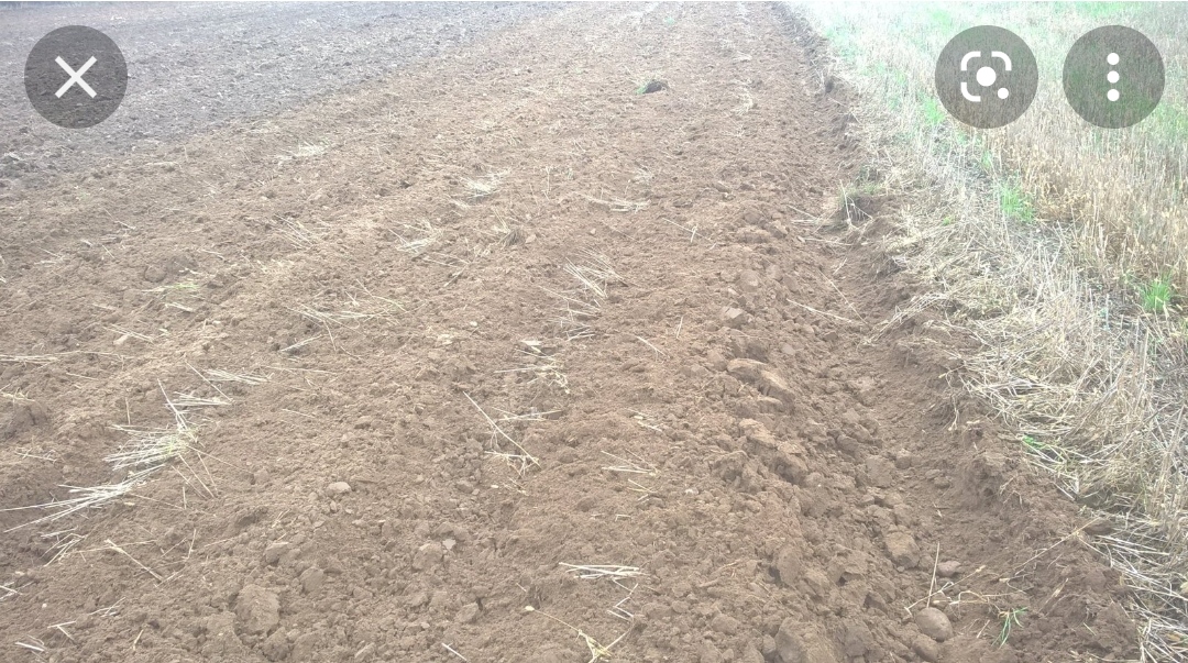

    Pawcio15
    Poziom 4  
    Posty: 528
    Ocena: 29
    Proszę bardzo to jest efekt orki C 330. Równo orze, ale słoma wystaje.
    • Ustawienie pług Unia Grudziądz w Ursusie C330 - nierówno zakrywa pole, wystaje słoma IMG_20210814_104227.jpg (442.03 KB) Musisz być zalogowany, aby pobrać ten załącznik.
    • Ustawienie pług Unia Grudziądz w Ursusie C330 - nierówno zakrywa pole, wystaje słoma IMG_20210814_104203.jpg (444.81 KB) Musisz być zalogowany, aby pobrać ten załącznik.

    wojtek1234321
    Poziom 36  
    Posty: 3553
    Pomógł: 306
    Ocena: 1118
    Tak patrząc na drugie zdjęcie to wydaje mi się, że głębokość pierwszej skiby jest za mała, a głębokość/szerokość drugiej skiby jest zbyt duża w stosunku do pierwszej. Niby jest równo, ale jednak nie jest, tylna skiba wychodzi zbyt wysoko...
    Na drugim zdjęciu też widać, że druga skiba bardziej przykrywa tą słomę jak pierwsza, moim zdaniem błędy w ustawieniu skib. Tylna zbyt szeroka i troszkę za głęboko (wiąże się to z regulacją długości środkowego/górnego cięgła podnośnika). Szerokość tylnej skiby regulujesz obracając mimośrodem/wykorbieniem zaczepu dolnego.

    Pawcio15
    Poziom 4  
    Posty: 528
    Ocena: 29
    No w moim przypadku to właśnie 1 skiba przykrywa dobrze nie ma nic do zarzucenia pierwszej Skibie a druga skiba to nie zakrywa tylko wystaje ta słoma. Kolejna rzecz taka że jak głębiej opuszczę pługi to elegancko zakrywają obydwie skiby . Czyli co jest nie tak ustawione ?
    I nie rozumiem jak ustawić druga Skibę chodzi o szerokość drugiej skiby.
