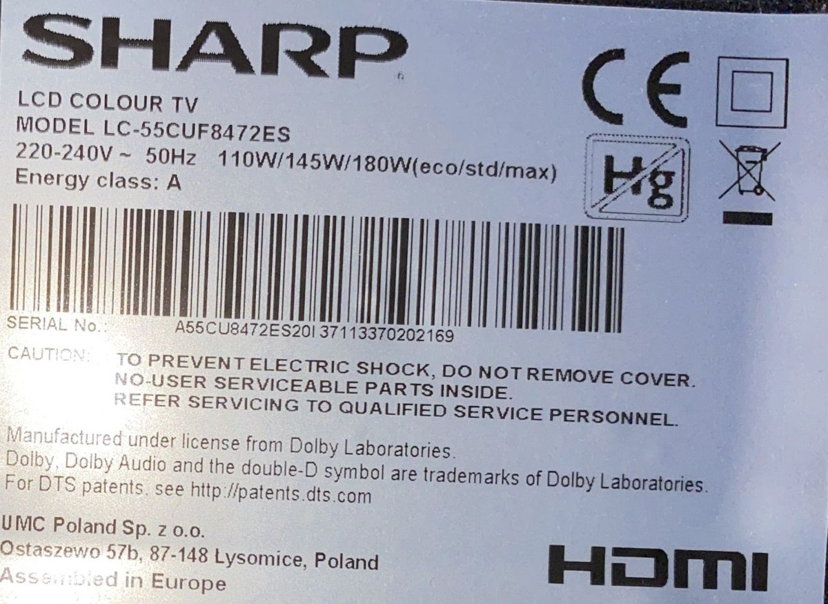

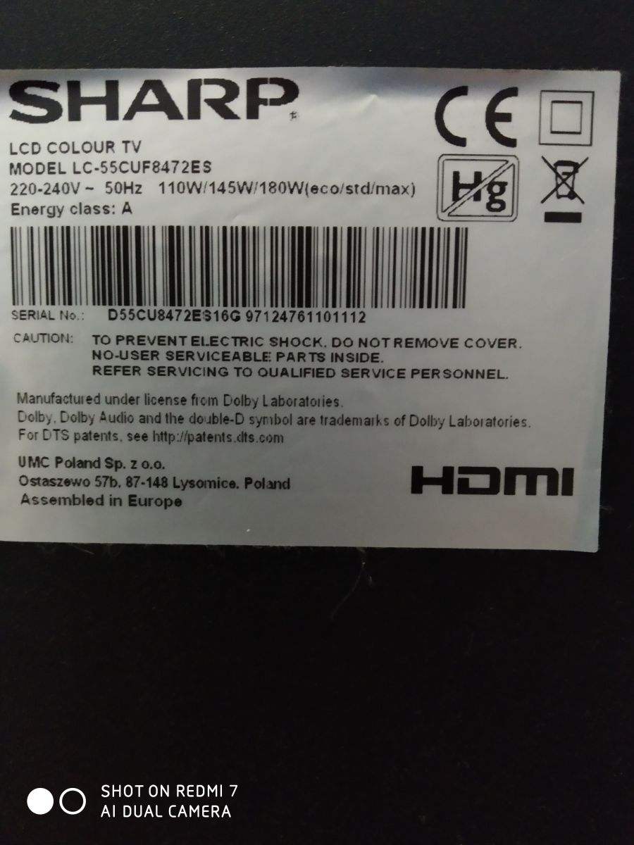

    serial number required
    post a photo of the sticker on the back of the tv
  • #13 20623547
    krys81
    Posty: 1
    >>19667025
    Witam.Moge prosic o fiemware do tego tv?

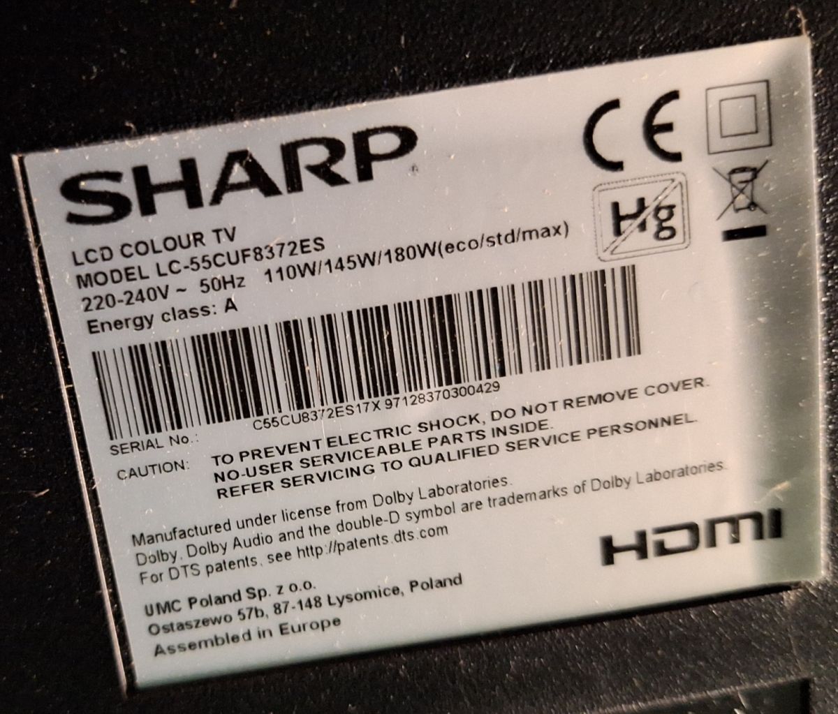

  • #19 20634097
    filandros75
    Poziom 5  
    Posty: 7
    witaj. faktycznie, teraz zauwazylem - ja mam 8372, a tu jest 8472.
    nie masz czasem firmware do mojego? mam zakladac ze to co koledzy tu mi podali jako aktualizacje do 4.71 moze u mnie nie wstać?

    billobirillo napisał:
    filandros75 napisał:
    Witam. Też poszukuję firmware z USB. Obecnie TV ma wgrane coś z 2017 roku. Strasznie muli i ma problemy z pamięcią. Dzięki z góry za pomoc.
    Poszukiwanie aktualizacji systemowej do telewizora Sharp LC-55CUF8472ES
    latest version available V4.71 20181130
    this file is for your model LC-55CUF8372ES with product code C55CU8372ES17X
  • #21 20634159
    filandros75
    Poziom 5  
    Posty: 7
    i'll check it. thx
    I have as note says: letter K
    I don't know when I will run the sequence MENU 1147
    note
    if a letter K appears on the screen: tv is in factory mode
    enter in service mode with the sequence MENU 1147, then Init TV or Shipping Init and press ok to reset the tv[/quote]
