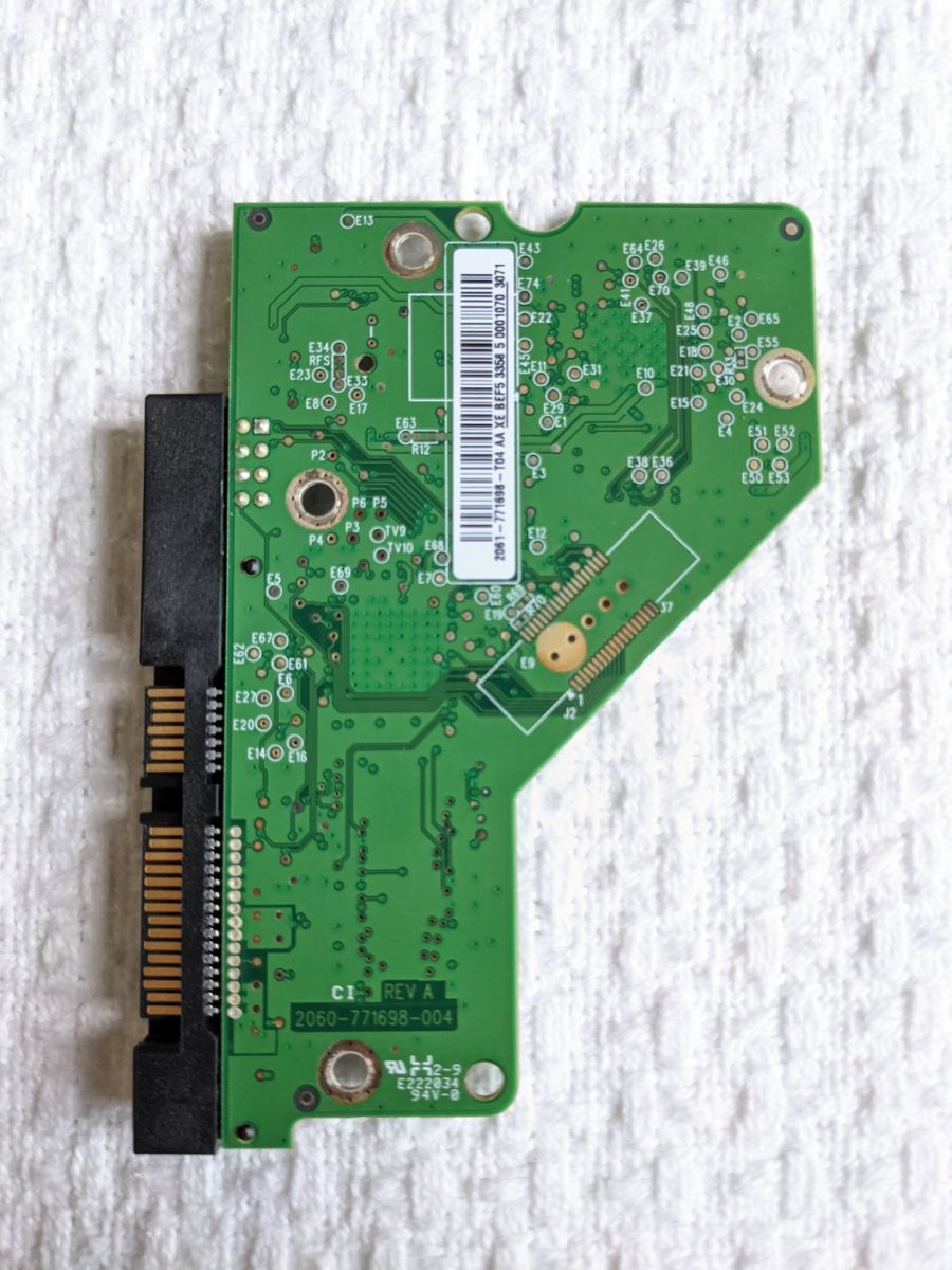

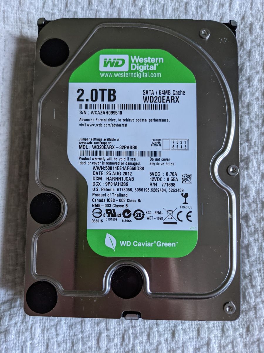

    Cześć.
    Na wstępie chciałbym zaznaczyć, że przed napisaniem posta przeszukałem forum , nie znalazłem jednak jednoznacznych odpowiedzi na nurtujące mnie pytania.
    Tak więc, mam dysk SATA 3,5" WD 2.0 TB WD20EARX, który był moim backupem, ale trzymałem na nim również część plików, które nie mieściły się na laptopie.
    No i się oczywiście zepsuł...
    Dysk zupełnie nie startuje, nie wydaje najmniejszej oznaki życia podpięty zarówno pod obudowę, jak i bezpośrednio na kablach.
    Poczytałem trochę nt. sprawdzenia samej płytki PCB i poszedłem śladem jednego z instruktaży na YT.
    Poprosiłem znajomego, który z wykształcenia jest elektrykiem o sprawdzenie na płytce dwóch diod w dolnej części przesłąnego zdjęcia (z napisem D).
    Obie diody przepuszczają napięcie, ale jeśli chodzi o piny, które łączą się bezpośrednio z dyskiem to napięcie jest na 2 z 4 pinów i wynosi +- 0,10V
    Czy są to właściwe wartości?
    Dodatkowo sprawdziliśmy zasilanie przy gnieździe SATA i zgodnie ze schematem mam napięcie 5V na pinach 7-9 i napięcie 12V na pinach 13-15.

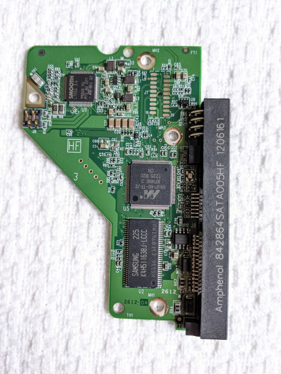

    Zastanawiam się w takiej sytuacji nad 2 rozwiązaniami.
    I
    Zakup identycznego dysku i próba podmiany płytek.
    PYTANIA:
    1. Czy takie rozwiązanie, bez przeszczepu elementów ma w ogóle prawo się sprawdzić?

    II
    Zakup identycznej płytki na aliexpress i szukanie kogoś, kto byłby w stanie przenieść odpowiednie elementy
    PYTANIA:
    1. Czy ktoś może wskazać co należy przenieść i w jaki sposób?
    2. A może bez specjalistycznej wiedzy, nawet posiadając odpowiednie narzędzia, szanse na taki zabieg są skrajnie małe?
    3. Gdzie ewentualnie zgłosić się z prośbą o taką usługę?
    PYTANIA:
    Rozumiem, że układ partycji i inne zdefiniowane uprzednio parametry dysku będą niewidoczne, ale może przy pomocy programów do odzysku danych (posiadam np. licencję na GetDataBack) będzie się dało dokopać do plików?
    Do tej pory wielokrotnie odzyskiwałem znajomym dane z dysków (z poziomu BIOSa, Hirens Boot itp.), w których posypały się partycje itp., ale z fizycznym uszkodzeniem nie musiałem się nigdy mierzyć.
    2. Czy przy takiej próbie odzysku danych jest duże prawdopodobieństwo, że dane zostaną bezpowrotnie utracone i nie pomoże później nawet przeszczep?
    1 - Nie, nie uzyskasz dostępu do SA a co za tym idzie do UA i żaden program do odzysku nie rozwiąże tego problemu.
    2 - Nie słyszałem o takim zdarzeniu.
    PYTANIA:
    1 - Na sprawne PCB trzeba przenieś układ U12 lub jego zawatość.
    2 - To zależy od umiejętności i wiedzy.
    3 - Każdy ogarnięty serwis GSM lub komputerowy powinien bez większego problemu dokonać tej operacji (oczywiście jeśli ich umiejętności i wiedza są małe równie łatwo mogą ubić lub uszkodzić układ).
    Czy mógłbyś wskazać dokładnie o które elementy chodzi?
    Przy złączu zasilania masz jak byk napisane U12. Osiem nóżek, nie da się pomylić.
    Na PCB jest tylko jeden układ o tym oznaczeniu (ośmionóżkowy TSOP), na jednym z moich filmów jest wyjaśnione dokładnie co może ulec uszkodzeniu i co należy przenieść na nowe PCB w 3,5" dyskach WD:
    https://www.youtube.com/watch?v=4J3RC5RLz8I&t

    Update:
    Płytka doszła, a ja w międzyczasie znalazłem profesjonalny serwis odzyskiwania danych, którego właściciel zgodził się przenieść ROM za 50 zł.
    Jak się okazało, nie musiał niczego lutować, ponieważ posiada urządzenie podobne do tego, które zaprezentował w swoim filmie (19:30) kolega Łukasz W.
    Przeniósł więc informacje... niestety przez pomyłkę zgrał na moją płytkę zawartość tej z aliexpress.
    Na początku przekonywał mnie, że się nie pomylił i na moje pytanie, czy teoretycznie operacja jest odwracalna oznajmił, że nie ma możliwości przywrócenia nadpisanych danych.
    Kiedy jednak do niego trafiło, że faktycznie popełnił błąd, stwierdził że urządzenie jednak zapisuje kopię zapasową przed nadpisaniem i już na nowo wgrał właściwe dane.
    Dysk został u niego, wciąż nie startuje i według technika problem prawdopodobnie leży w głowicach.
    I tutaj zaczynam się zastanawiać i kieruję swoje pytanie do ekspertów: czy to urządzenie faktycznie zapisuje kopię zapasową nadpisywanego ROMu?
    Mam podejrzenie, że gość ratuje się moją niewiedzą.
    Co prawda twierdzi, że stara się dojść do tego w czym leży problem, obawiam się jednak że był nim wspomniany błąd...
    Co o tym sądzicie?

    mokujin8 napisał:
    Co o tym sądzicie?
    Zabierz ten dysk od niego. PC3000 może robić kopię ROMu i jego modułów przed wgraniem nowego. Pytanie czy ów specjalista to zrobił czy pominął. Jeśli robił to programatorem to kopii pewnie nie zrobił.
