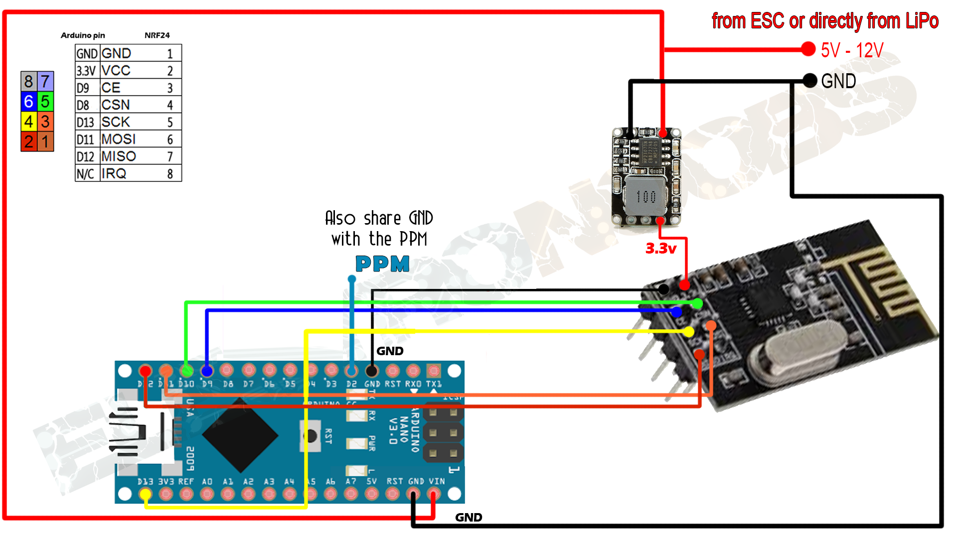

    Witam!
    Zanim zadam właściwe pytanie - uprzedzam, przekopałem się przez wiele tematów o podobnej tematyce - niestety nie uzyskałem jednoznacznej odpowiedzi, lub mój brak wiedzy sprawił, że nie byłem w stanie zrozumieć logiki lub nomenklatury. Dlatego jeśli jest to dubel tematu - wybaczcie!
    Jestem w trakcie budowy drona z gotowego projektu. Na pokładzie drona znajdą się 2 układy na arduino nano - kontroler lotu oraz odbiornik sygnału wifi do zdalnego sterowania. Arduino wymaga zasilania 5V (maks 12V), układ nrf24 (odbiornik wifi) - 3,3V. Zasilanie 3,3V z Arduino jest zbyt mało wydajne, dlatego też konieczne jest zasilanie zewnętrzne, z wykorzystaniem prostego gotowego modułu step-down na AMS1117.
    Źródłem zasilania będzie bateria LiPo 11,1V, która jak wiemy - przy pełnym naładowaniu osiąga 12,6V. Wbrew gotowemu projektowi postanowiłem iż warto zasilić Arduino mniejszym napięcie by nie nadwyrężać wbudowanej przetwornicy. Oryginalny schemat wygląda następująco (dla płytki odbiornika, drugie arduino połączone pinami vin i gnd):
    Podłączenie 2 przetwornic z różnym napięciem w układzie z 2 Arduino Nano
    Zmiana jaka chce wprowadzić to wrzucenie jeszcze jednej przetwornicy regulowanej stepdown na samym wejściu zasilania (gotowy moduł na MP2307 mam pod ręką, zapewne bez izolacji). Zmniejszenie napięcia do 7V co spokojnie pozwoli bez problemów zasilić obie płytki arduino przez pin vin bez sprawdzania odporności termicznej wbudowanych elementów oraz jednocześnie jego wyjście podłączyć pod drugą przetwornicę AMS1117 by uzyskać 3,3V dla nRF24.
    Tutaj pojawia się pytanie główne - czy taki układ ma rację bytu? Pytań o równoległe, czy szeregowe połączenie przetwornic jest multum, jak i odpowiedzi - nie mniej brak mi wiedzy, by na zasadzie analogii przełożyć to na grunt mojego przypadku.
    Pytanie numer 2 - czy jeśli jest to sensowne rozwiązanie, analogicznie do oryginalnego schematu - nie tykam masy żadnej z przetwornic? Łącze jedynie +, a masa wychodzi dopiero z nRF24 do Arduino, a następnie bezpośrednio do baterii z pominięciem przetwornic?
    Dziękuję za wszelką cierpliwość i rady!
    Krzysiek
    Moim zdaniem - nie bardzo.
    Producent regulatora napięcia, który jest użyty w Nano zaleca nie przekraczać napięcia 15 V, w Twoim układzie jest maksimum 12.6 V więc jest OK.
    Producent Nano podaje, że pobór prądu wynosi 19 mA, czyli moc strat na regulatorze napięcia wynosi (12.6 - 5) * 19 = 144 mW, kostka ma nie więcej niż 100 C/W więc przyrost temperatury będzie nie większy niż 14 stopni powyżej temperatury otoczenia, to jest zupełnie w porządku.
    Z innej beczki - chyba powinieneś użyć układów konwersji 5 <-> 3.3, są gotowe płytki w sklepach dla hobbystów.

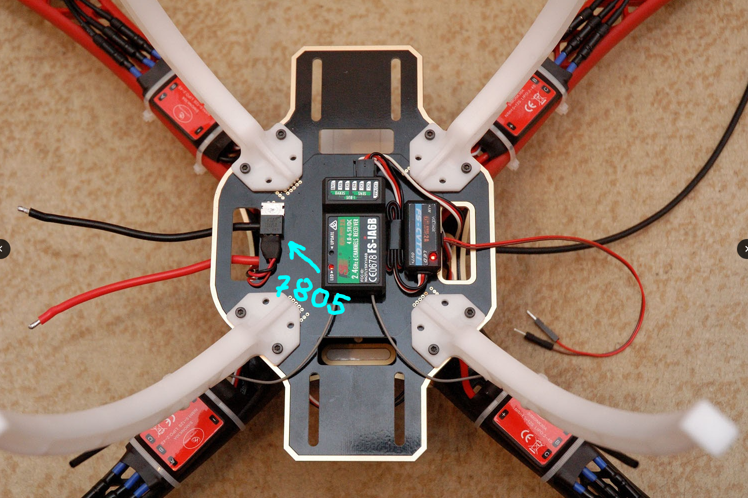

    W swoim pierwszym dronie z początku miałem najzwyklejszego 7805 do zasilania kontrolera lotu, odbiornika RC oraz GPS-a. Później zmieniłem to na dedykowany moduł z przetwornicą impulsową oraz układem do pomiaru poboru prądu - zliczanie zużywanych mAh.
    Ja bym w Twoim przypadku zasilił wszystkie moduły z jednej przetwornicy 3,3V pomijając stabilizator na płytce Arduino.
    Trochę dziwi mnie, że nie użyjesz gotowego kontrolera lotu - to wydatek zaledwie kilkadziesiąt zł, a zaoszczędzić może sporo czasu straconego na eksperymenty...

    @krzysiek_krm - okej! Nie jestem pewien czy są impulsowe (nie widzę takiej notki w specyfikacji produktu). Ale mam nadzieję, że są!
    Co prawda pierwotnie myślałem o podłączeniu przetwornicy na 3.3V za wyjściem z przetwornicy 5V - pytanie czy takie połączenie szeregowe wiele zmienia? Jeśli jest problemem - oczywiście podłączę je do źródła zasilania równolegle! Jeśli chodzi o sprawność - dla 3.3V nie znam, dla 5V - 94%

    Jedyna różnica - planowałem zasilić Arduino przez Vin. Dlaczego? Vin ma dodatkowe zabezpieczenia (chociażby odwrotna polaryzacja) w przypadku wpięcia się w 5V nie mam tego dodatkowego zabezpieczenia. Ale to detal - przetwornica regulowana ma zakres 1V-20V, więc mogę wpiąć się w 5V lub Vin podbijając napięcie do tych 6,5V-7V.
    Bardziej chodziło mi o sam fakt, czy podłączenie przetwornic w kaskadzie 12,6V -> 5V -> 3,3V na drodze do nRF24 nie jest problemem. Bo przekopując się przez multum tematów na elektrodzie zdania były podzielone, od "to nieodpowiednie w każdej sytuacji" przez "odpowiednie jeśli przetwornice są izolowane", po "nie będzie problemu". Stąd też było moje pytanie! Dzięki!
