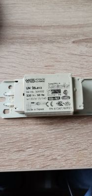

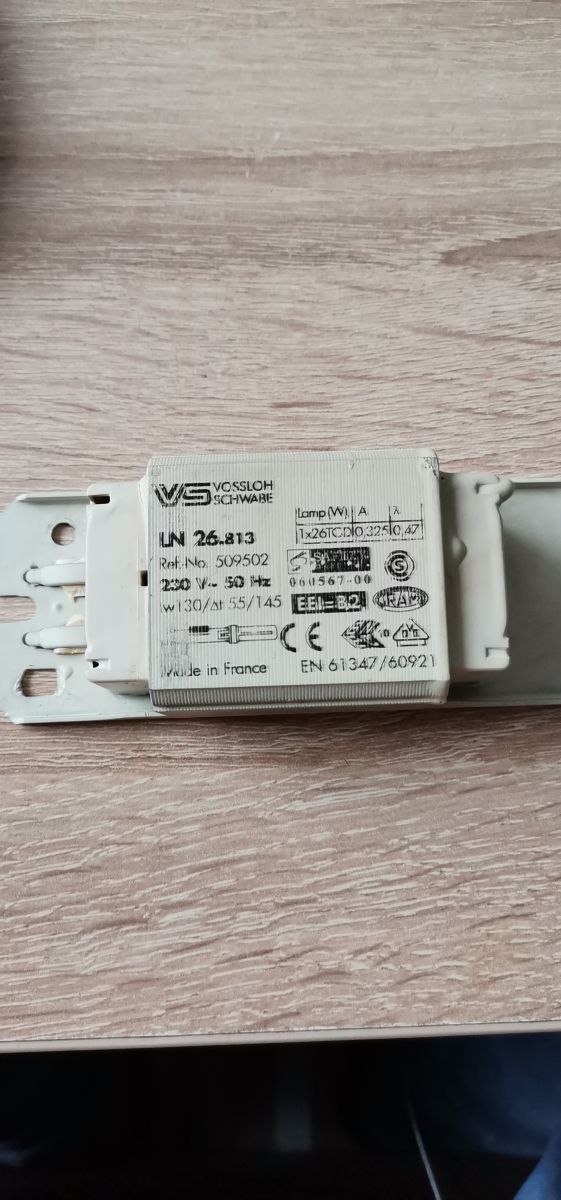

    Posiadam taki statecznik/przetwornik czy można go zastąpić innym czy trzeba kupić taki sam?
    Czy do jednego mogę podpiąć dwie żarówki 18W?
    W lampie jedna żarówka świeci bo ma osobny przetwornik/statecznik.
    Chyba że kupić jakiś jeden na dwie żarówki co myślicie?
    Doradźcie coś bo jest wiekowy i ciężko go dostać.
    Ewentualnie podajcie jakieś przykłady co kupić.

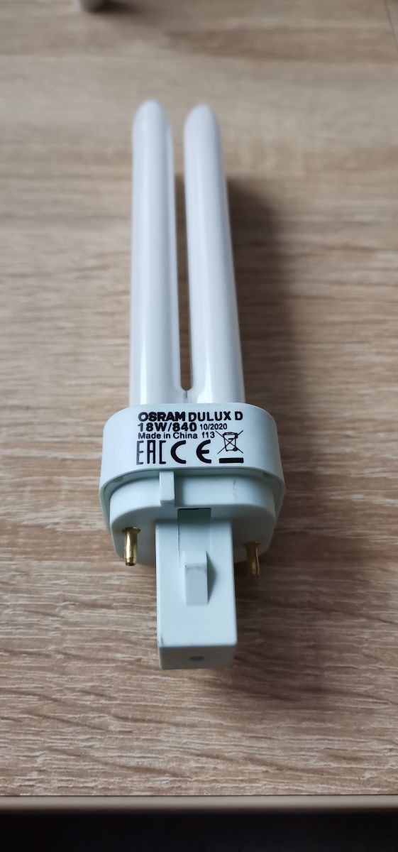

    Posiadam takie.

    W takim razie jaki mam zastosować statecznik taki jak pokazałem czy polecicie mi coś innego?

    Inny o mocy 18W tak jaki jakiej mocy jest świetlówka.Na tym co jest na zdjęciu też będzie jedna działać ,lecz skróci jej żywotność.

    A konkretnie jaki? Nic mi nie mówi twoje "inny" od nowości byl założony taki jak pokazałem i działał przez 20lat.
    Proszę o tak wiele żeby podać model, dać link czy coś? Nie znam się na tym dlatego was pytam.

    Nie sądzę że to zadziała (może się mylę),gdyż żarówka posiadająca dwa bolce ma w sobie zapłonnik .Według rysunku ,statecznik jest do żarówek z czterema bolcami.Stosując taki statecznik musimy zmienić żarówki.Statecznik 36W nadaje się do świetlówek liniowych 18W połączonych szeregowo ,lecz wymagają w tym przypadku zapłonników typu S-2 nie S-10.Tu nie wiemy jaki typ zapłonnika jest zastosowany w żarówce 18W.Akurat nie mam żarówek o dwóch bolcach ,by sprawdzić czy zadziałają dwie żarówki w szereg z statecznikiem 36W.

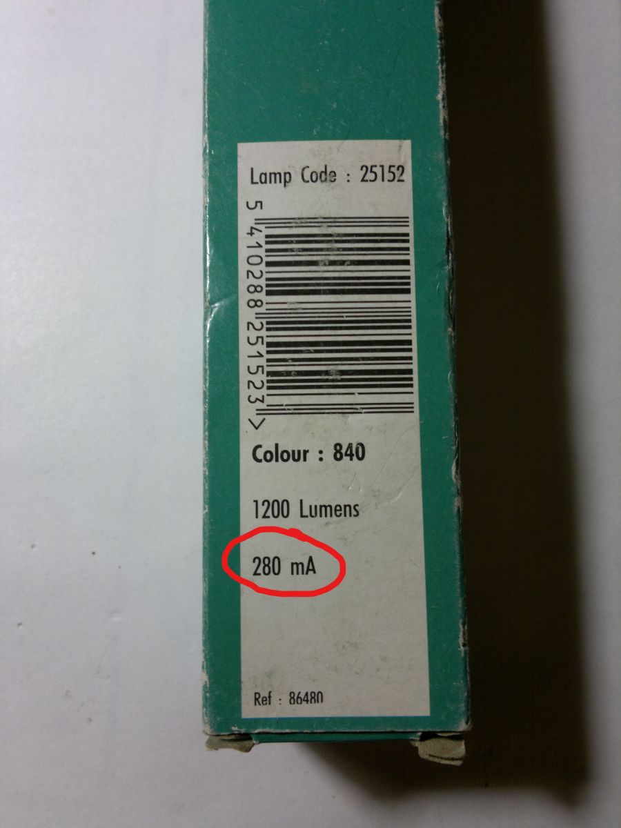

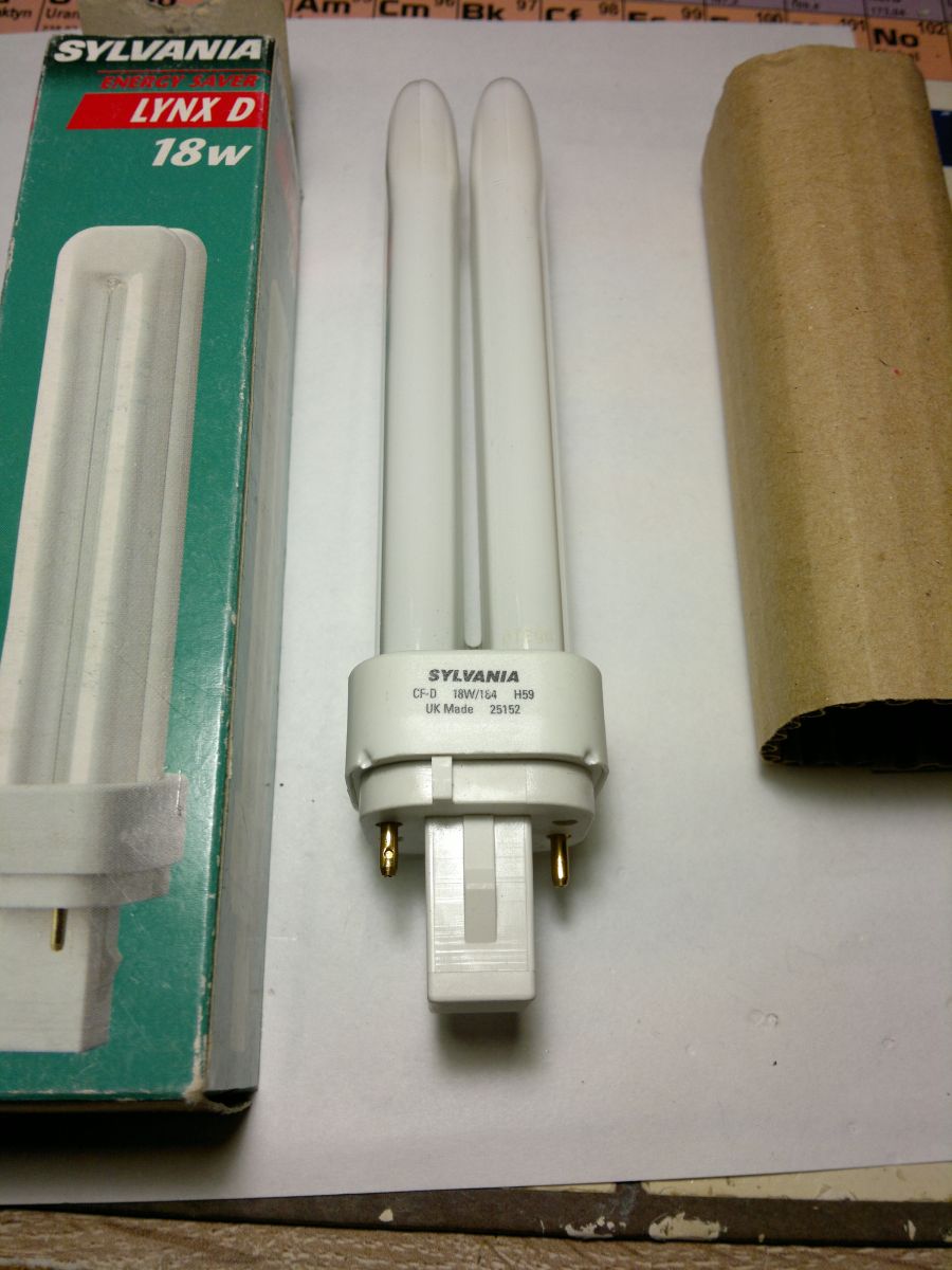

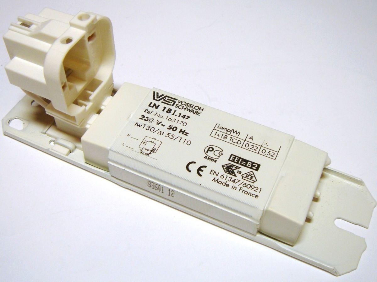

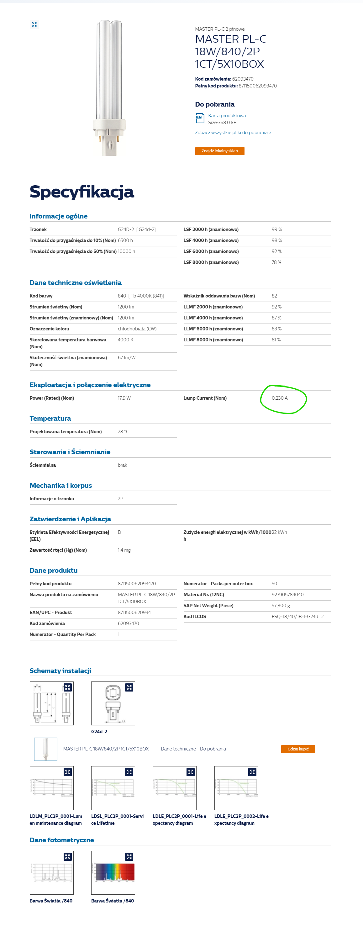

    Niestety to także nie jest prawidłowa porada :( Podlinkowany statecznik nadaje się do świetlówek np.: T8 18W lub kompaktowych niezintegrowanych 2G11 18W - one mają prąd znamionowy 0,37A, natomiast autor tematu posiada G24d2 (0,22A). Osram nie podaje w specyfikacji natężenia prądu, dlatego wklejam dane za strony philipsa
    Zastępstwo i podłączenie dwóch żarówek 18W do Przetwornika/Statecznika LN 26.813 26W
    Dla tego typu świetlówek są dedykowane stateczniki, przykład:
    Tutaj znalazłem bardzo tanio, a w tym sklepie jest wszystko dokładnie opisane.
    Co ciekawe mam świetlówkę G24d2 z podanym prądem 280mA
    Zastępstwo i podłączenie dwóch żarówek 18W do Przetwornika/Statecznika LN 26.813 26W Zastępstwo i podłączenie dwóch żarówek 18W do Przetwornika/Statecznika LN 26.813 26W
    ale to raczej jakiś błąd. Udało mi się znaleźć wystawioną na sprzedaż taką samą w nowszym opakowaniu i tu już jest poprawnie 220mA.

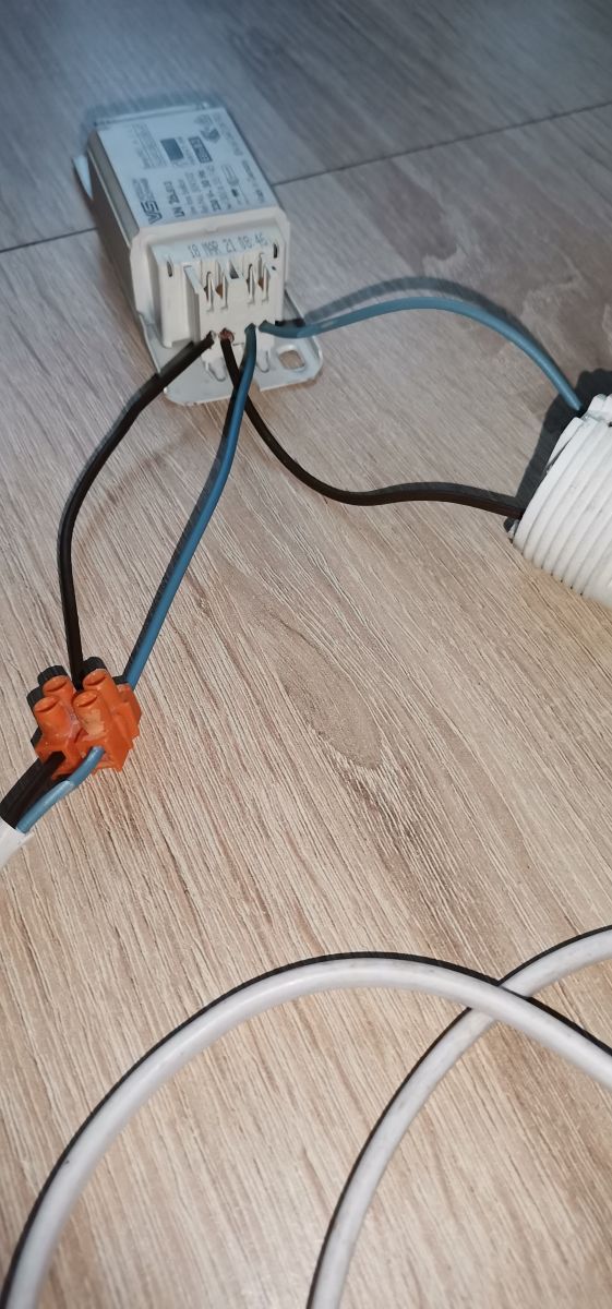

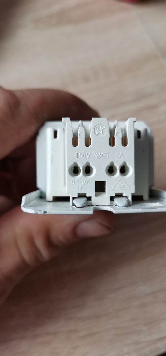

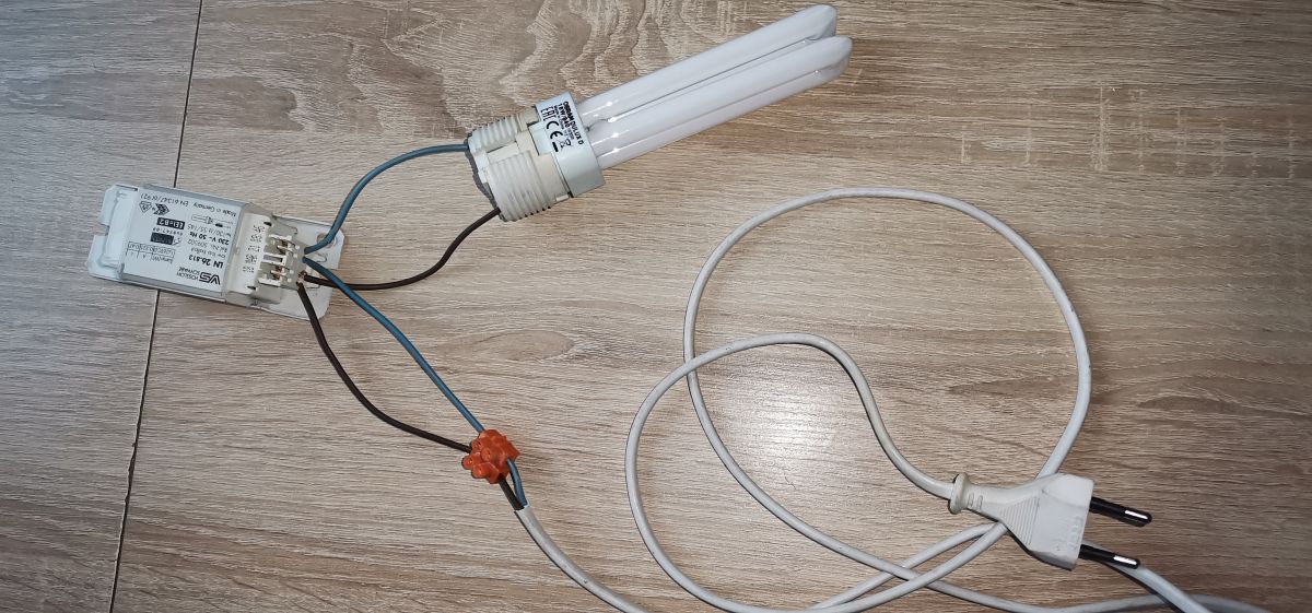

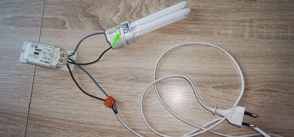

    Cześć. Chciałem się zapytać czy takie połączenie jest prawidłowe?
    W te 4 otwory w stateczniku mają być podpięte kable
  • #19 19589201
    elektronik159
    Posty: 78
    Pomógł: 20
    Ocena: 37
    Nie, połączyłeś świetlówkę równolegle ze statecznikiem. Po podłączeniu ulegnie ona uszkodzeniu.
    Zauważ, że te otwory są ze sobą połączone parami. Najlepiej wykorzystaj 2 skrajne.
    Z tego co widzę, to na stateczniku jest nawet schemat.
    #20 19589210
    nikusert
    Poziom 41  
    Posty: 5429
    Pomógł: 699
    Ocena: 1758
    Musisz podłączyć szeregowo z statecznikiem.
    #22 19589500
    elektronik159
    Posty: 78
    Pomógł: 20
    Ocena: 37

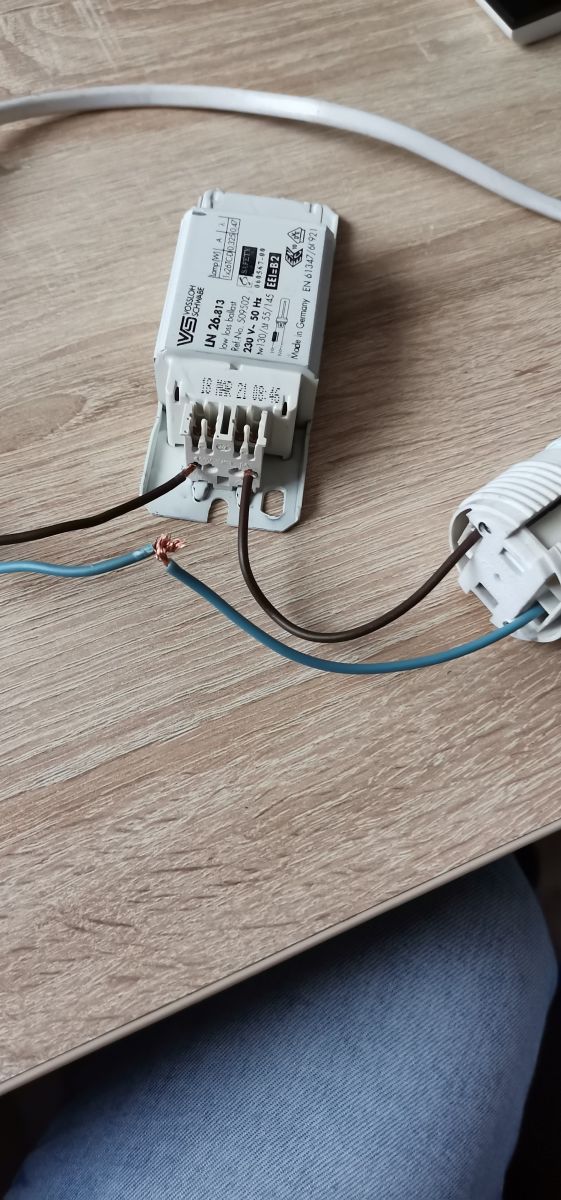

    Tak, teraz jest prawidłowo (pod względem elektrycznym). Jest to jak na razie prowizorka, aby na szybko przetestować. Końcówki przewodów typu linka należy pobielić lub zastosować drut, w przeciwnym razie mogą wypaść i dotknąć metalowej obudowy statecznika/oprawy, w której będzie to zamontowane.
  • #23 19589618
    fiszu250
    Posty: 79
    Ocena: 18
    Rozumiem dziękuję za pomoc. Jeszcze dla pewności jak zrobię końcówki to mogę normalnie wpiąć kabel do prądu i będzie dzialac/świecić
    #24 19589728
    elektronik159
    Posty: 78
    Pomógł: 20
    Ocena: 37

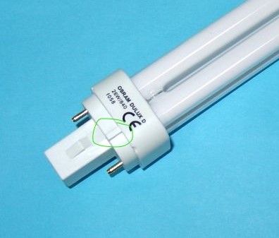

    Możesz śmiało podłączać. Jedyny drobiazg, to że świetlówka ma moc 18W, a statecznik jest przeznaczony do 26W. Spowoduje to skrócenie żywotności i mocniejsze nagrzewanie się świetlówki. Warto rozważyć zakup 26W, gdy zużyje się obecna. Powinna pasować, na zdjęciach zaznaczyłem, czym się różni. Zastosowana przez Ciebie oprawka jest pod tym względem uniwersalna i nie powinno być problemu.
    Zastępstwo i podłączenie dwóch żarówek 18W do Przetwornika/Statecznika LN 26.813 26WZastępstwo i podłączenie dwóch żarówek 18W do Przetwornika/Statecznika LN 26.813 26W
    A i jeszcze jedno. Świetlówka 26W (G24d-3) jest o 2cm dłuższa od 18W (G24d-2).
