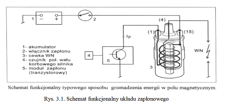

    Mam problem z moim maluszkiem, ponieważ na obydwu świecach nie ma iskry. Cewka jest dobra bo jeśli podłączę żarówkę do masy i przewodu idącego od cewki do aparatu zapłonowego po przekręceniu stacyjki żarówka się świeci. Cewka jest jednobiegunowa. Lecz nie mam wyjścia prądu na świece z aparatu zapłonowego. Palec i kopułka są dobre. Samochód stał dosyć długo. Proszę o pomoc bo zleciałem cały internet i nic.
    Znasz zasadę działania cewki zapłonowej?
    Taka cewko to coś w rodzaju transformatora podwyższającego napięcie zmienne.

    gumisie napisał:
    Michal9187 napisał:
    Tak znam zasadę działania cewki
    Więc wiesz, że na jeden z konektorów cewki, musi być podawane napięcie zmienne
    czy oby na pewno?
  • #14 19589989
    gumisie
    Posty: 17884
    Pomógł: 1667
    Ocena: 2480
    rkkiler napisał:
    czy oby na pewno?
    A nie?
    Spójrz na przykładowy schemat:
    Brak prądu wyjściowego z aparatu zapłonowego Fiat 126p

    gumisie napisał:
    rkkiler napisał:
    czy oby na pewno?
    A nie?
    skąd tu masz "napięcie zmienne", masz tylko impuls wyzwalający, ładowanie i rozładowywanie cewki ;)

    michal_rybka
    Poziom 35  
    Posty: 2652
    Pomógł: 283
    Ocena: 767
    Proponuję od razu założyć sobie dwuwyjściową cewkę i bezpośrednio podłączyć świece - będzie DUŻO bardziej bezawaryjne
    Oczywiście to nie pomoże bo tutaj ewidentnie masz problem albo z przerywaczem, albo jeszcze pewniej z kondensatorem aparatu zapłonowego, bo one często padają
    schemat jest banalnie prosty, plus po stacyjce przychodzi na jedną śrubkę cewki (jak tu podłączysz żaróweczke do testu to ma świecić CIĄGLE (drugi kabel żaróweczki do masy), z drugiej śrubki idzie kabel do przerywacza w aparacie zapłonowym i do tego samego kabla jest przykręcony kabelek kondensatora (tutaj jak podłączysz żaróweczke to ma MIGAĆ jak kręcisz wałem silnika). Kondensator MUSI być przykręcony do masy=czegoś metalowego np do aparatu zapłonowego, tak samo cewka również musi być przykręcona do masy
    sprawdź to co napisałem i daj znać jak zachowuje się żaróweczka podłączona do jednej a potem drugiej śrubki cewki

    #29 19590505
    urkotrebor
    Posty: 335
    Pomógł: 37
    Ocena: 81
    Michal9187 skoro żarówka po zwarciu styków w aparacie się zapala to znaczy że platynki są sprawne (raczej) oraz uzwojenie pierwotne cewki .
    Ty teraz musisz sprawdzić uzwojenie wtórne cewki , kondensator , palec i kopułkę .
    Czyli wkładasz do cewki kabel WN , drugi koniec kabla zbliżasz do masy i naprzemiennie zwierasz i rozwierasz styki aparatu .
    Jeśli pojawi się iskra to winna jest kopułka lub palec (lub jedno i drugie) .
    Jeśli iskry brak to winna może być cewka lub kondensator .
    Teraz podmianka i hulasz .
    Jeszcze mała uwaga , kondensatory w aparacie były tak zrobione że przy przebiciu , miejsce przebicia wypalało się i kondensator znowu był sprawny (ale tracił swoje parametry dając czas na wymianę) dawało to taki efekt że iskra się co jakiś czas traciła .
