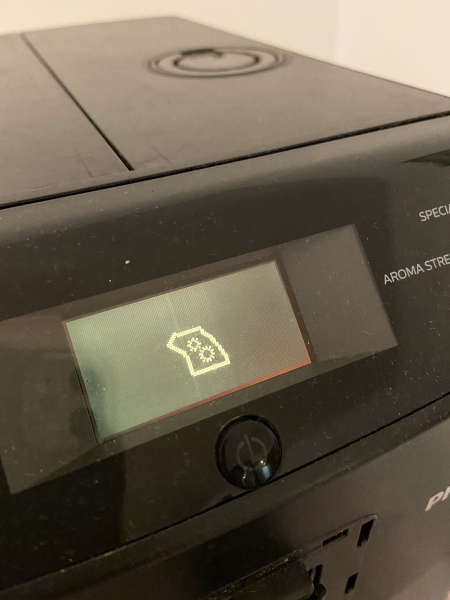

    wymieniłem młynek w ekspresie Philips HD8834, młynek działa prawidłowo, jednak w pewnym momencie zatrzymuje się i pojawia się na wyświetlaczu błąd serwisowy 1. W jaki sposób mogę zresetować ten błąd? Błąd pojawiał się też przed wymianą młynka, ale sam młynek był zepsuty, łożysko zostało zalane i się nie kręcił. Z góry dziękuję za odpowiedzi.

    Wszystko wyczyściłem, niestety nie wiem jak wejść w menu serwisowe, wydaję mi się, że wystarczyłoby skasować błąd serwisowy.
    Wszedłem do menu testowania, tam jest opcja ręcznego uruchomienia młynka i młynek działa. Niestety jak robię kawę to jak pisałem wyżej, zaczyna mielić, zatrzymuje się i wyskakuje błąd.

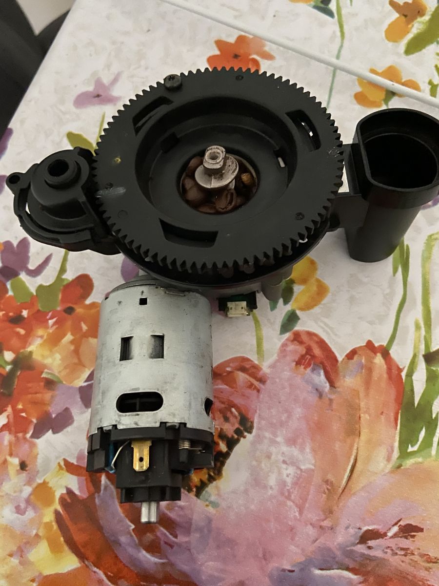

    Ekspres Philips Seaco HD8834 - błąd po wymianie młynka
    Tak wygląda stary młynek, jest w pełni kompletny. Wysypka łączy się bezpośrednio z blokiem. Sprawdzałem czy ta część kawy, która jest mielona przez chwilę, wpada do bloku, wpada.

    W młynku ze zdjęcia jest czujnik obrotów, na dole w obudowie silnika. Białe gniazdo na trzy piny w ekspresie jest wtyczka i czarna wiązka. Czy w nowym też jest czujnik, wiązka podłączona?

    Całość jest nowa jak na zdjęciu, wsadziłem młynek podłączyłem kabelki.
    Nie wiem czy to konkretnie tryb serwisowy, chyba raczej testowy, w tym trybie wciskam opcję młynka i mieli cały czas bez problemów.
    Tak, podłączyłem dokładnie tak samo.

    Problem rozwiązany, zmieniłem kabel do czujnika obrotów na nowy, który został dołączony do młynka, pewnie podczas wyciągania starego młynka się uszkodził, kilka razy go wyciągałem. Teraz działa poprawnie, dziękuję za wszystkie uwagi.
