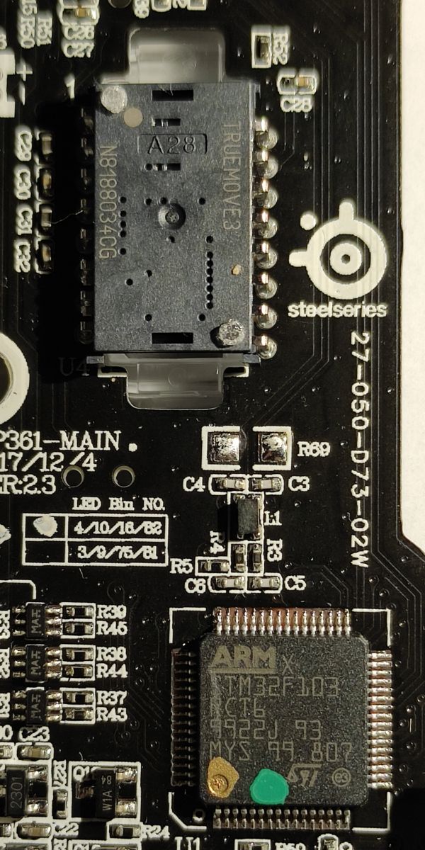

    A wiec witam, jestem tu nowy i mam nadzieję że mnie nie z linczujecie za to.

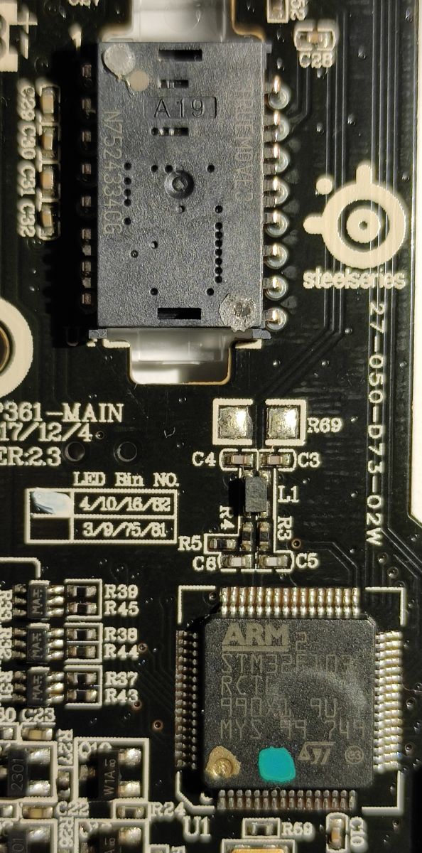

    Problem jest taki podłączam mysz do komputera i pojawia się komunikat windowsa "nie rozpoznano urządzenia". Sprawdzałem wszystko od a do z, reinstalowalem sterowniki , steelseries engine instalowałem ponownie, doszedłem do plików dla serwisantów Przy których odpala się cmd. Nic mysz nie rusza. Poszedłem do kolegi podłączyć się pod jego kompa to samo. Jedyna nadzieja spoczywa w świecącym na czerwono scrollu. Raz na jakiś czas kiedy podłączam mysz pod komputer zaczyna ona świecić się w kolorach w których ją ustawiłem lecz nie działa i nadal nie jest wykrywana przez windows. Macie jakieś pomysły? Mam części z tej samej myszy bo kolega kiedyś próbował pady zmienić i rozłupał całą obudowę, elektronikę uratowałem więc może jakiś serwis co wy na to? Liczę na was nerdy <3

    Przełóż elektronikę bo z twojej już nic nie będzie ;)

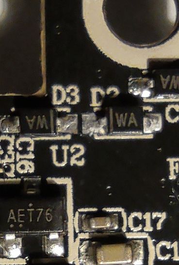

    Dobra tego się nie spodziewałem... Po pierwsze przyczyną było zwarcie, po między D3 a D2. Lut sie odczepił i przyczepił się po między nimi. no ale wpatrując się dalej tak trochę zdziwiło mnie że w tej samej myszy różnią się 2 komponenty chodzi o sensor i te czarne kwadratowe. Normalne to czy mam jakąś wyjątkowa myszkę? Dlaczego SteelSeries Rival 600 nie jest wykrywana i czy uda się mysz naprawić?
