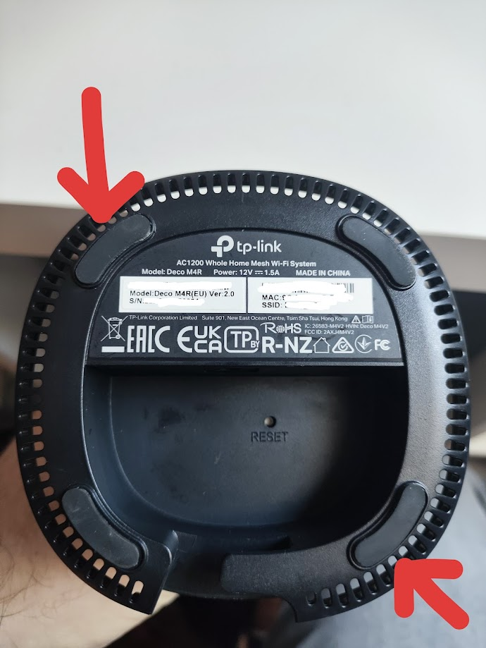

    W celu otworzenia urządzenia należy odkręcić dwie śrubki umieszczone pod gumowymi nóżkami:
    Spód urządzenia TP-Link Deco M4 z zaznaczonymi śrubami pod gumkami.

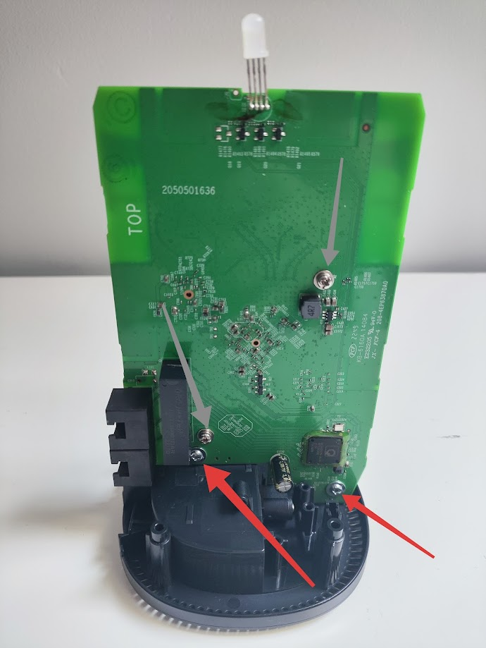

    Przed wysunięciem PCB teraz blokuje nas jedynie czarna maskownica portów LAN, którą wystarczy podważyć śrubokrętem.
    Następnie można wykręcić dwie śrubki zaznaczone na czerwono mocujące PCB do plastikowej podstawy.
    Płytka PCB routera TP-Link Deco M4 z widocznymi śrubami montażowymi

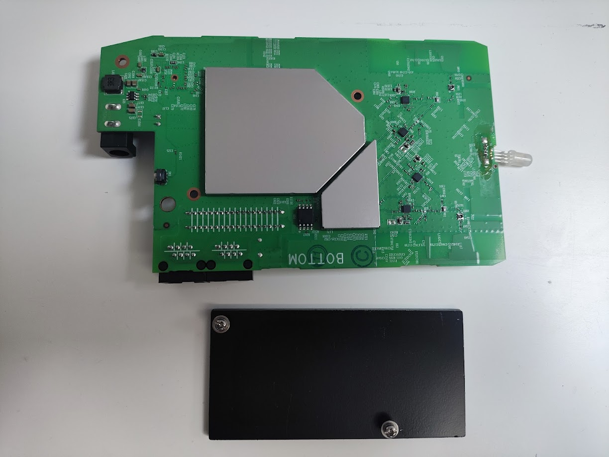

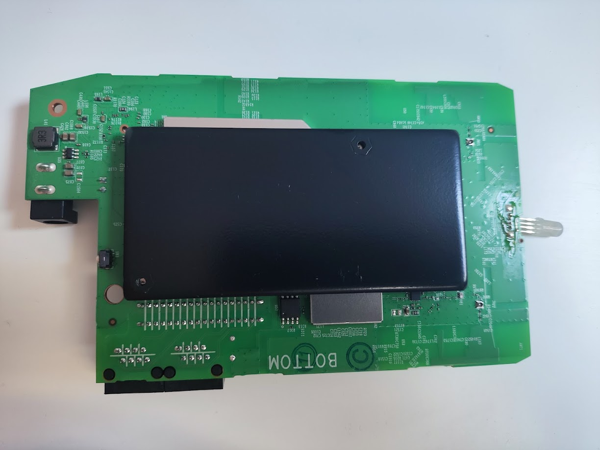

    Co ciekawe na PCB znajdują się jeszcze dwie śrubki (szare), które trzymają czarną, metalową płytkę - początkowo myślałem, że jest to radiator, lecz nie jest termicznie połączony z resztą urządzenia.
    Po jego odkręceniu szybko okazuje się, że pełni on funkcję BALASTU :D
    Kawałek stalowej blaszki odpowiada za około połowę masy urządzenia.
    Płytka PCB routera z zamontowaną czarną metalową płytką balastową
    Pod blaszką nie ma jakichkolwiek termopadów a między balastem a osłonami ekranującymi jest około milimetra przerwy.
    Płytka PCB routera z odsłoniętym wnętrzem i zdjętą metalową płytką balastową

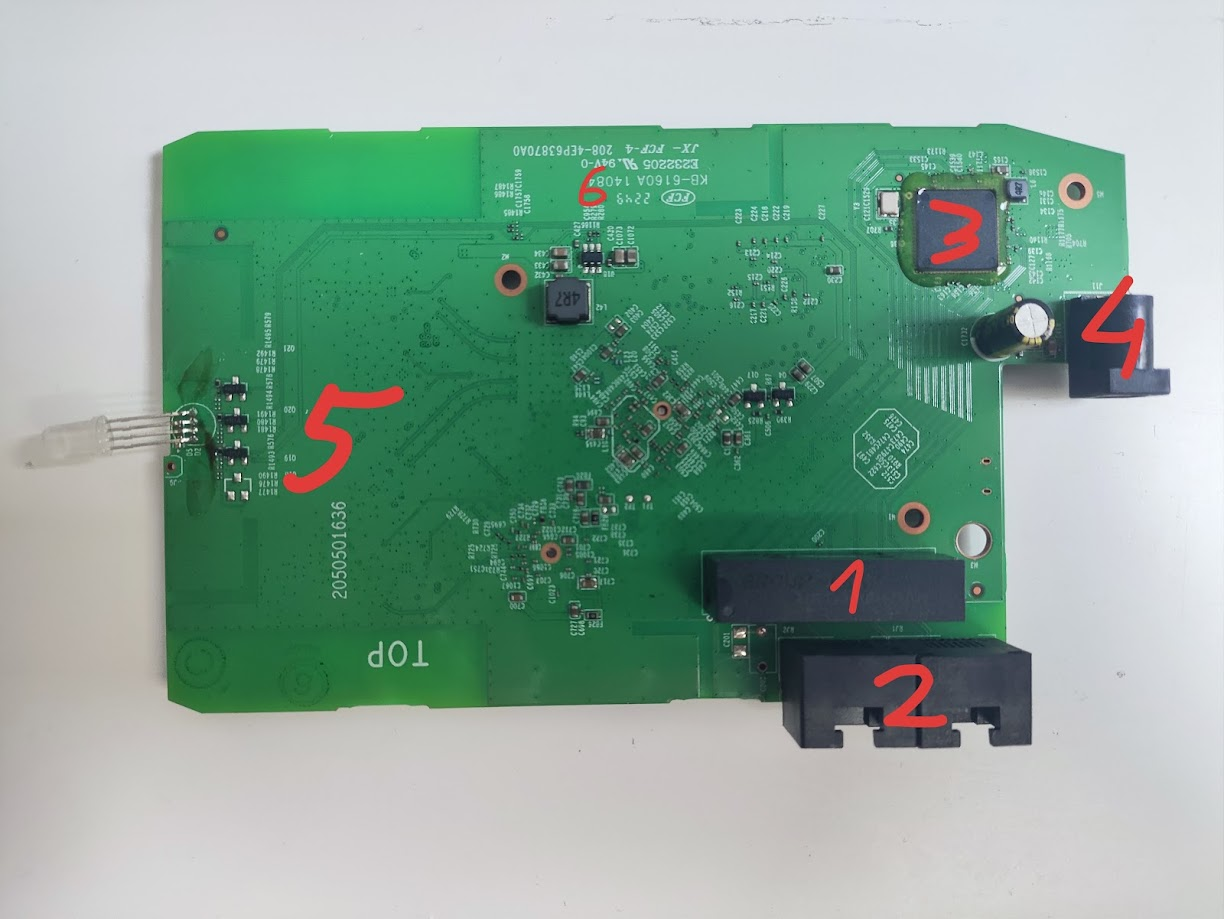

    Na wierzchniej warstwie PCB znajduje się kilka ważnych elementów oraz co ciekawe ogromna ilość biernych elementów elektronicznych w mikroskopijnych obudowach (0201? mniejsze?). Prawdopodobnie tak małe elementy są tańsze, gdyż miejsca jest na prawdę dużo.
    Płytka PCB routera TP-Link Deco M4 z oznaczonymi komponentami elektronicznymi
    1. Podwójny transformator Ethernet.
    2. Gniazda LAN/WAN
    3. QCA8337N - switch Ethernet 7x Gigabit
    4. Gniazdo zasilania 12V DC
    5. Dioda RGB sygnalizująca stan urządzenia (Co ciekawe z drugiej strony laminatu jest miejsce na diodę SMD, która znacząco ułatwiłaby projektowanie obudowy)
    6. GC1LAR (chyba) - Przetwornica zasilająca prawdopodobnie logikę.

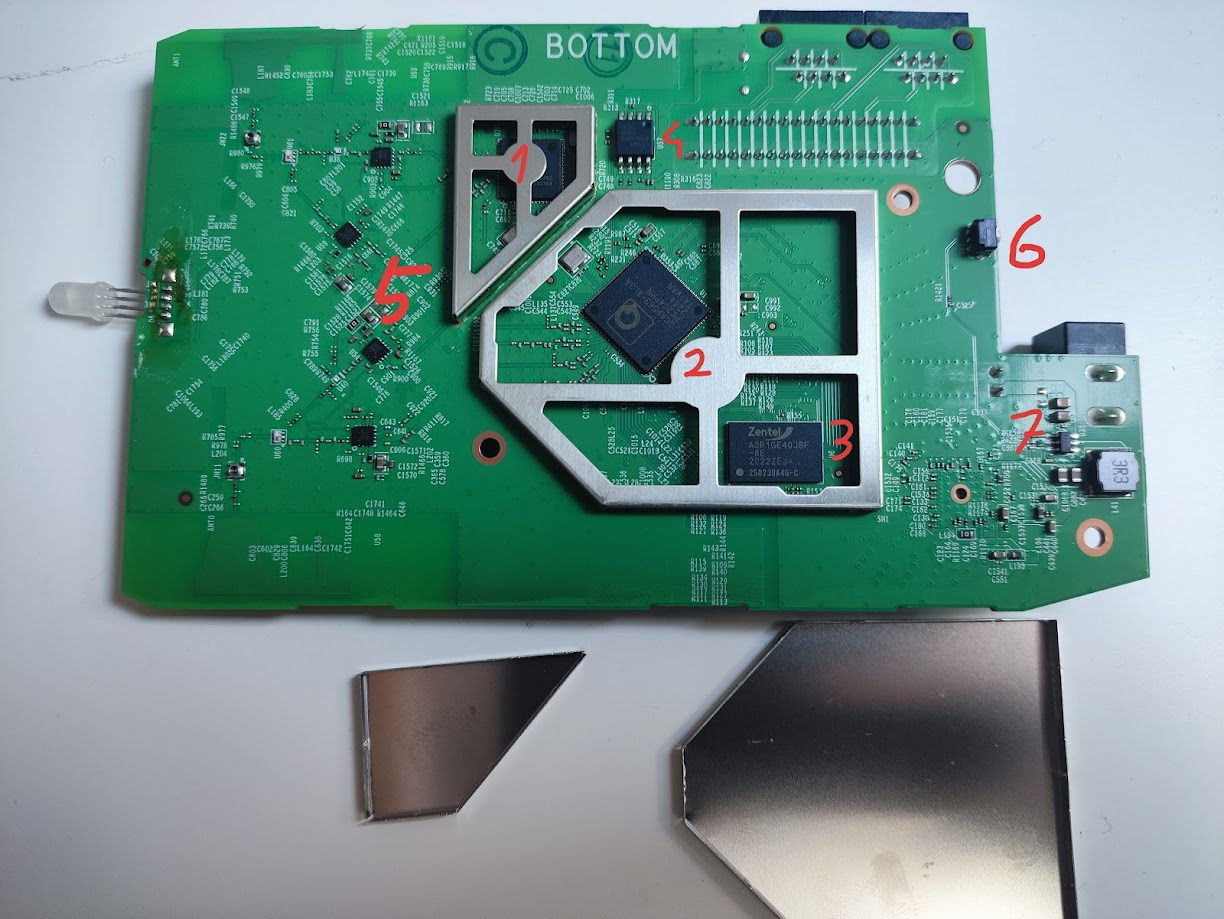

    Na spodniej warstwie PCB dzieje się zdecydowanie więcej:
    Płytka PCB z routera TP-Link Deco M4 z oznaczonymi elementami i zdjętymi osłonami EMI.
    1. QCA9886 - układ obsługujący WiFi 2.4GHz oraz 5GHz MIMO 2x2
    2. QCA9563 - procesor
    3. A3R1GE40JBF-8E - pamięć RAM 128MB DDR2
    4. Pamięć EEPROM
    5. Układy RF w postaci dwóch par układów "38HE 2641" + "7626H 30137", po jednej parze na antenę.
    6. Przycisk do resetowania urządzenia
    7. CSF5R - Przetwornica tworząca prawdopodobnie napięcie 5V z wejściowego 12V

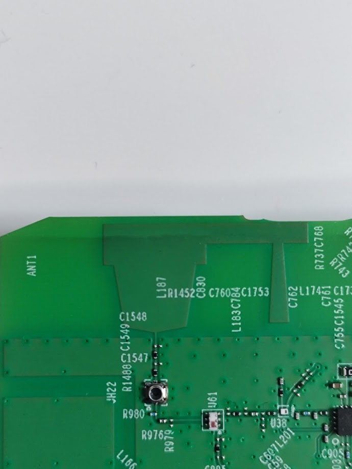

    Szczególnie ciekawe są anteny w formie ścieżek PCB. Zawsze fascynował mnie ich dziwny kształt :D
    Fragment zielonej płytki PCB z wbudowaną anteną i podzespołami elektronicznymi

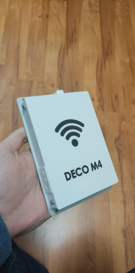

    A teraz to po co rozbierane było urządzenie - przerobienie go na wersję OUTDOOR:

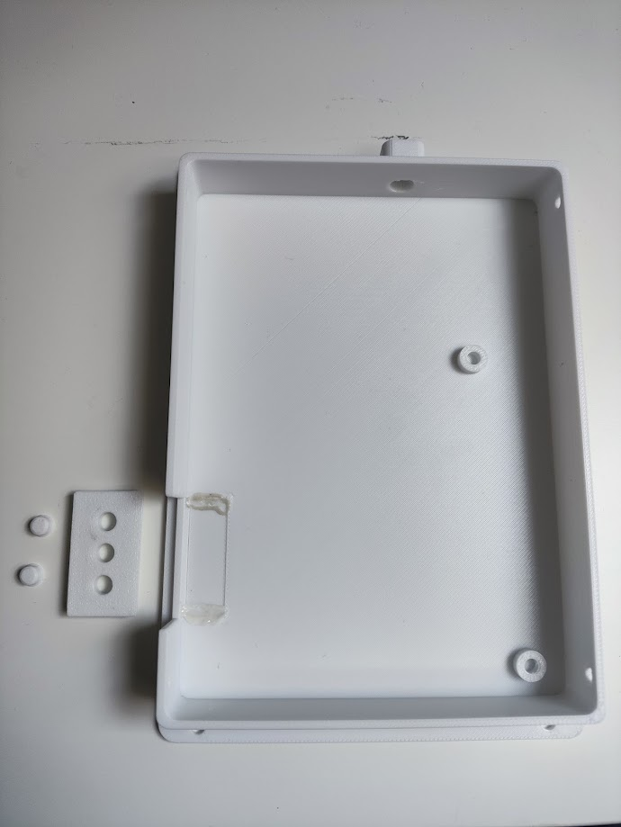

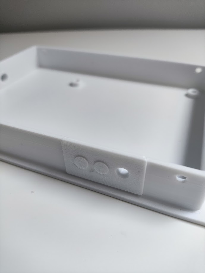

    Zaczęło się standardowo od pomiarów oraz zaprojektowania obudowy, która następnie została wydrukowana z PETG.
    Biała obudowa z PETG z trzema zaślepkami obok, przystosowana do montażu elektroniki
    Obudowa zawiera dwa przepusty na przewody - tylni (w tym przypadku zaklejony) oraz boczny posiadający trzy otwory na przewody.
    Otwory zostały precyzyjnie dopasowane do średnicy skrętki.
    W przypadku mojego zastosowania dwa otwory zostały zaślepione wydrukowanymi "koreczkami".
    Zbliżenie na biały wydruk 3D obudowy z otworami na przewody i zaślepkami

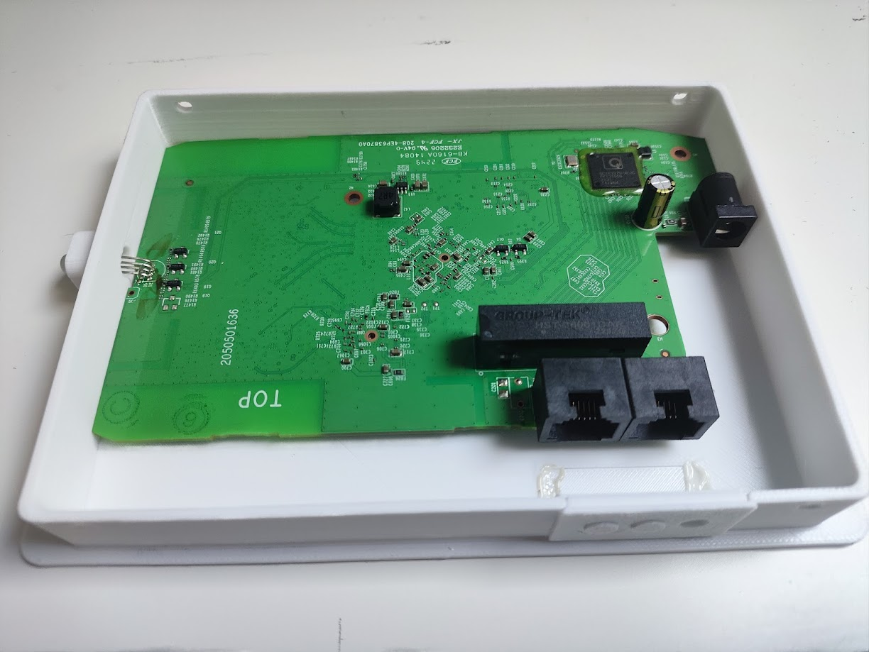

    Po przymiarce wszystko idealnie pasuje, wręcz na wcisk (pod PCB przewidziałem dwa otwory montażowe, lecz nie okazały się konieczne).
    Płytka PCB routera TP-Link Deco M4 zamontowana w białej obudowie 3D.

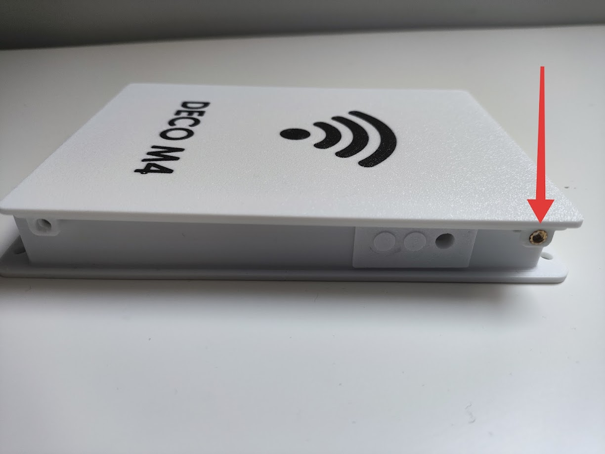

    W celu zamknięcia pokrywy należy umieścić w niej na gorąco cztery inserty M3 oraz wkręcić dwie śruby M3x6. Ogólnie polecam taką formę wykonywania gwintów w wydrukach 3D - są świetne i kosztują grosze.
    Biała obudowa z tworzywa z napisem DECO M4 i zamontowanym insertem M3

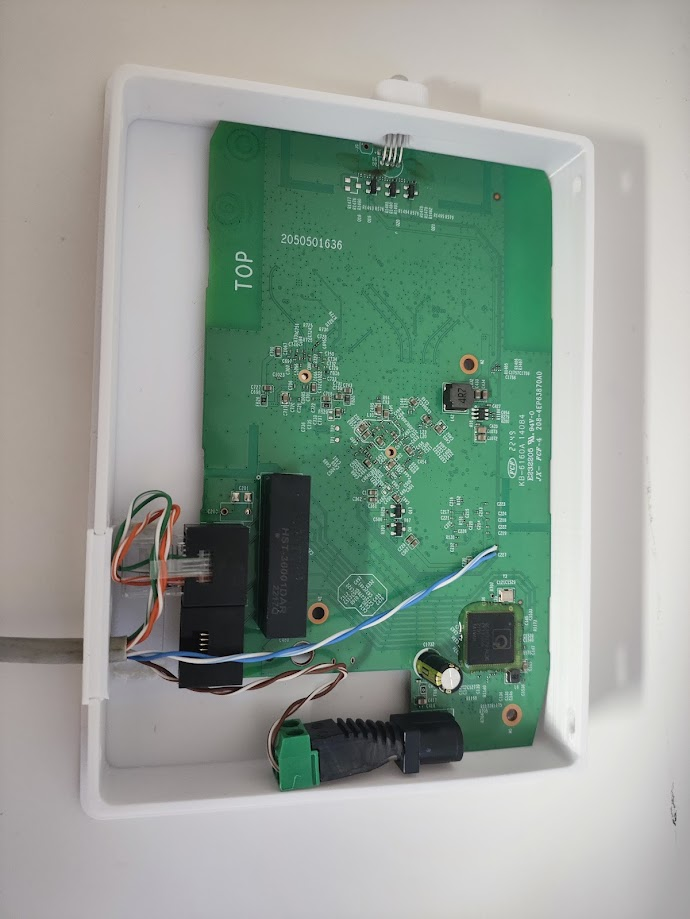

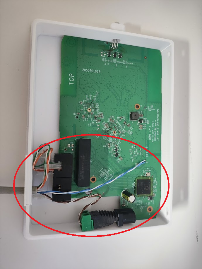

    A tak oto prezentuje się urządzenie wraz z przewodami - przyznaję, że trochę mało jest miejsca między gniazdami a ścianką urządzenia, lecz już nie chciałem kombinować.
    Płytka PCB routera TP-Link Deco M4 w białej, drukowanej obudowie
    Wnętrze punktu dostępowego z podłączonym kablem Ethernet w konfiguracji FastEthernet
    A ja jeszcze zapytam czy kolega świadomie zrezygnował z łącza Gigabit (1000Mbps)? Ze zdjęcia wynika, że AP pracuje teraz w trybie FastEthernet (100Mbps).

    Erbit napisał:
    Szlag ... widziałem to 100Mb/s ale nie pomyślałem, że ten Deco ma porty 1Gb/s a przede wszystkim nie pomyślałem, że autor strzelił taką gafę
    Średnio rozumiem w czym problem 😅
    Urządzenie przede wszystkim służy do wzmacniania sygnału Wi-Fi wokół domu i zostało zamontowane w miejscu w którym wcześniej była kamera IP wyposażona w Wi-Fi. Została ona zamieniona na kamerę IP z portem Ethernet i mają wspólny zasilacz 12V.
    Z racji bitrate kamery bodajże 4 Mbps to nawet i 10BASE-TX by wystarczyło ;)
    W identyczny sposób przerobiłem dwa identyczne urządzenia, drugie ma tylko doprowadzone 12V z zasilacza i również ma się dobrze.
