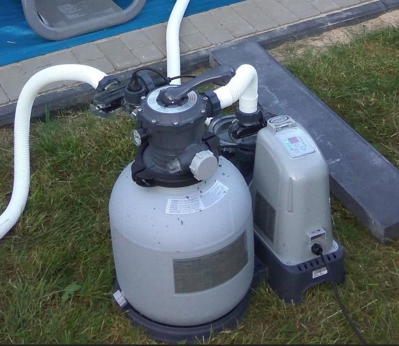

    Zastosowanym przeze mnie urządzeniem jest model Intex 5220 o wydajności generowania chloru 5g/h.
    Generator chloru Intex z podłączonymi przewodami
    Fabrycznie urządzenie ma bardzo dziwny kształt utrudniający jego montaż oraz prowadzenie rur z wodą.

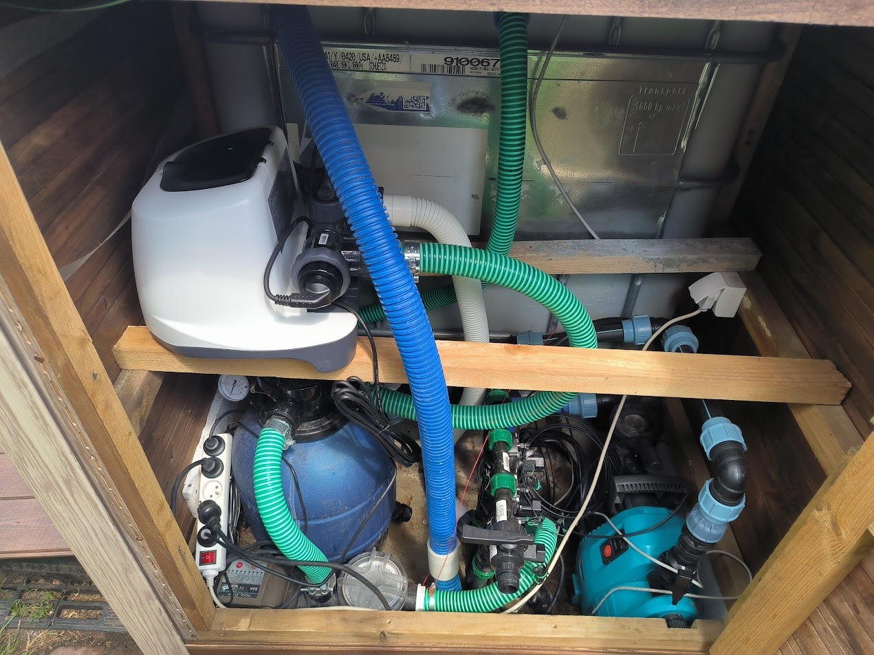

    U mnie cała filtracja jest schowana w drewnianej skrzyni wraz z dwoma zbiornikami 1000L do przechowywania deszczówki (oraz płukaniu filtra piaskowego). Dosyć szybko podjąłem decyzję, że trzeba się pozbyć tego kształtu.
    System filtracji basenu w drewnianej skrzyni zawierający generator chloru Intex 5220

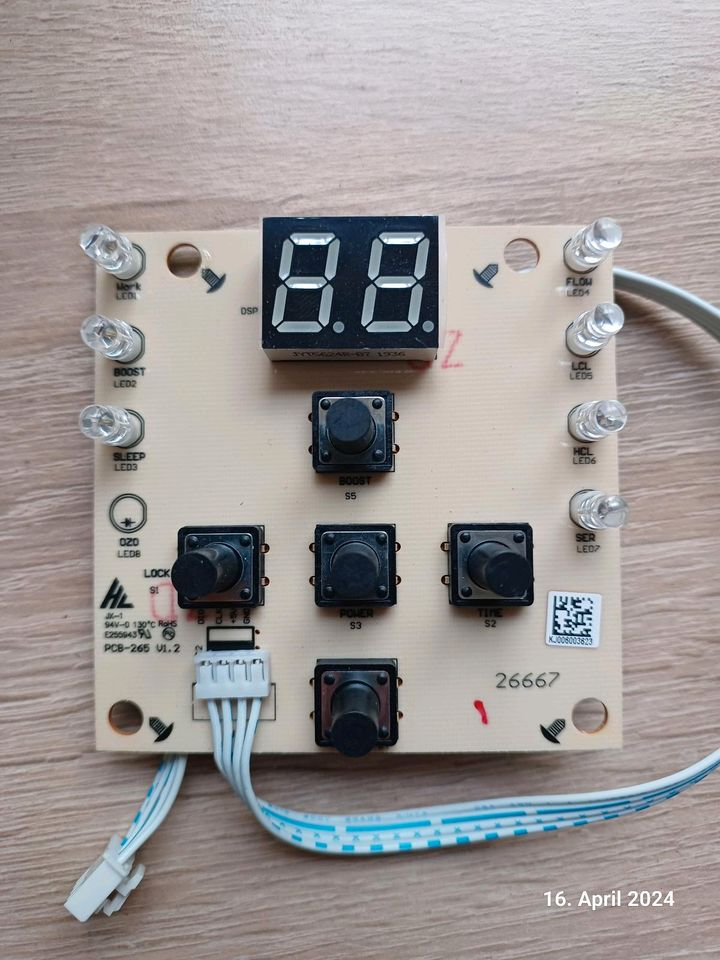

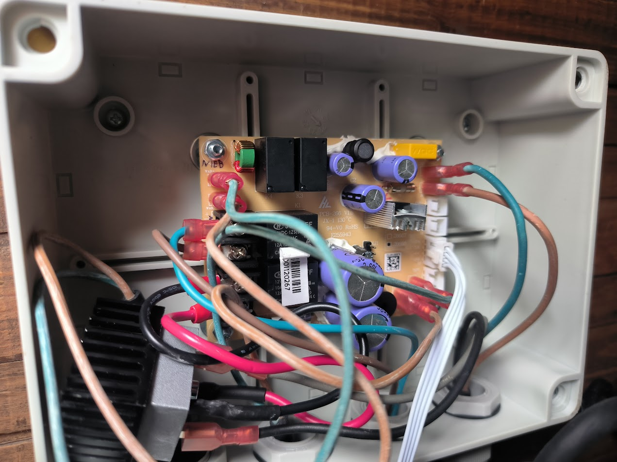

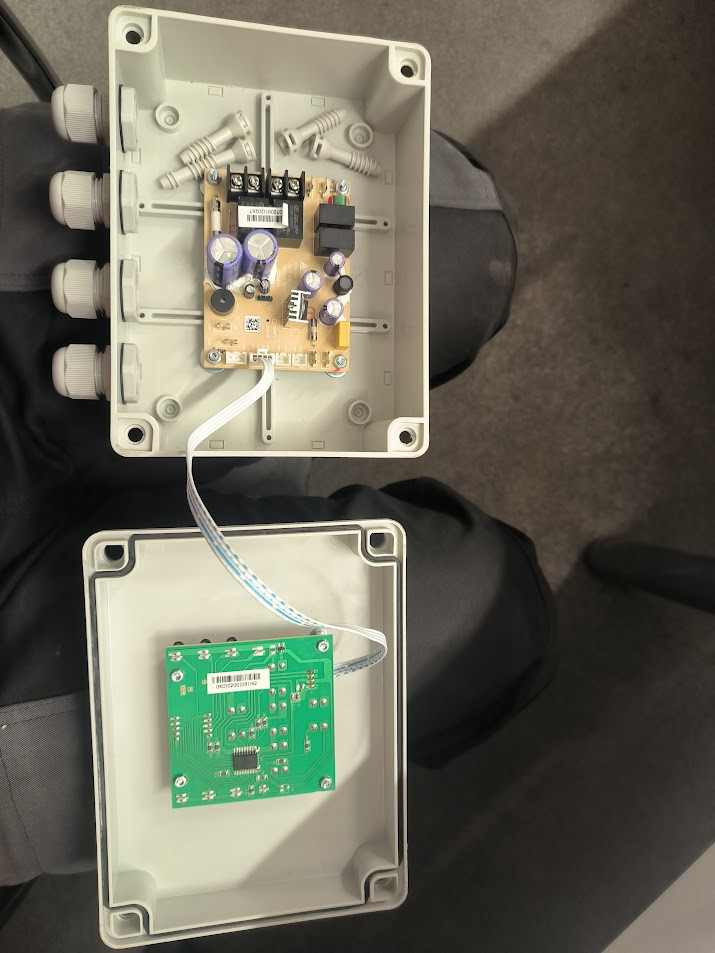

    Elektroniczna płyta obwodowa wewnątrz obudowy Ręcznie przerobiona skrzynka sterująca Intex Eco 5220 Mini z wyświetlaczem i przyciskami. Płyta sterująca z przyciskami i wyświetlaczem cyfrowym.

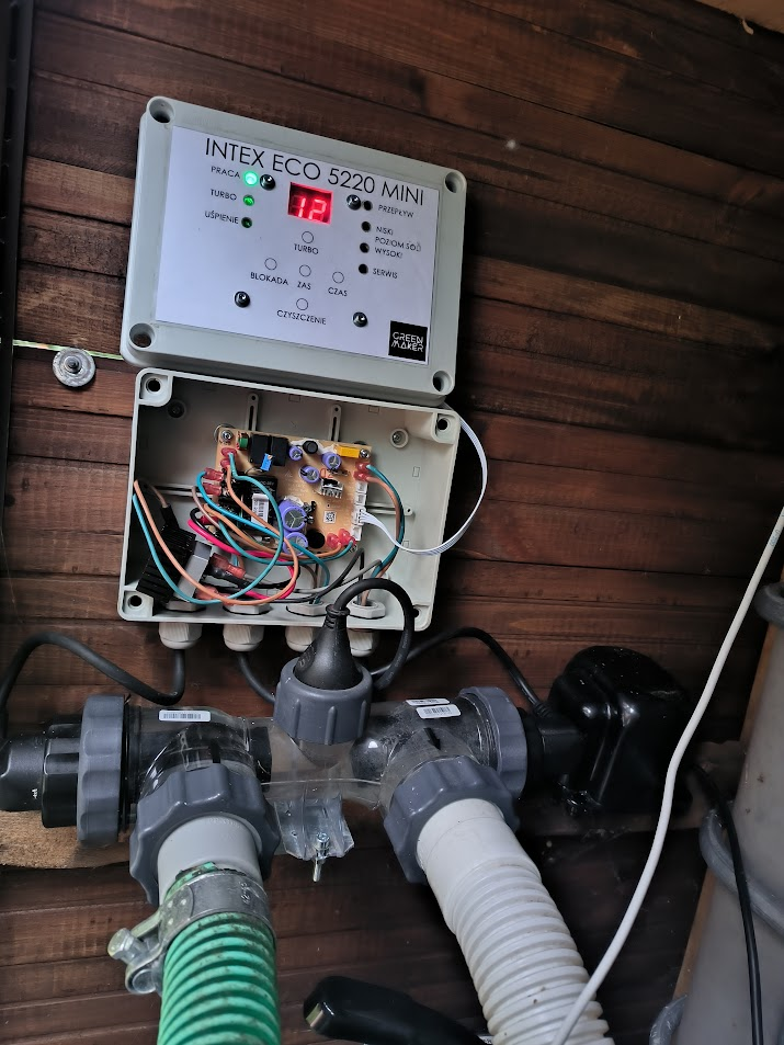

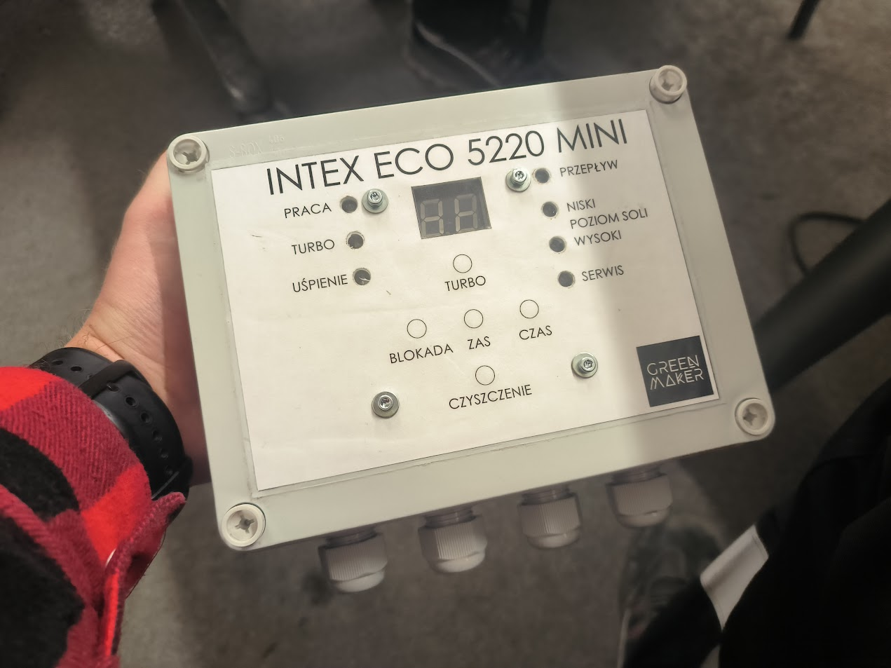

    Nowa obudowa ma wymiary około 12x15x8cm i spokojnie mieści wszystkie podzespoły.
    Przedni panel został wydrukowany oraz zalaminowany. Przyciski są w otworach bezpośrednio pod wydrukiem co umożliwia ich wciskanie przy zachowaniu hermetyczności. Przed laminowaniem wyciąłem otwory w kartce to stworzyło okienko na wyświetlacz i diody.
    Wnętrze obudowy urządzenia elektronicznego z widocznymi przewodami, płytką drukowaną i komponentami.
    Dzięki temu mogłem przykręcić obudowę do bocznej ściany. Jedyne co muszę przerobić to długość przewodu od transformatora - obecnie jego długość utrudnia odkręcenie elektrody generującej wodór.
    Przerobiony generator chloru Intex 5220 MINI zamontowany na ścianie z otwartą obudową, ukazującą połączenia elektryczne.

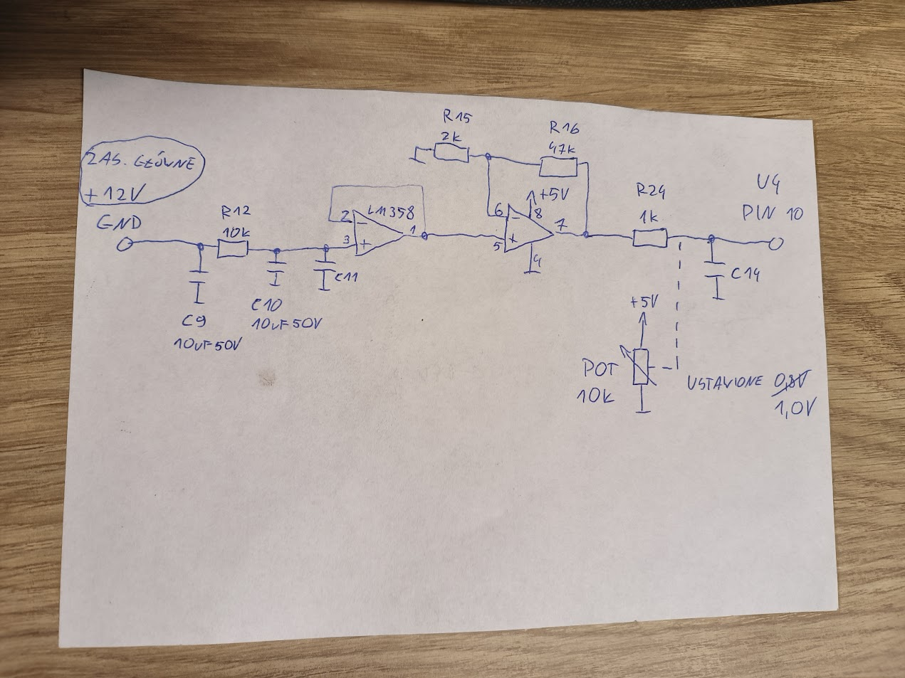

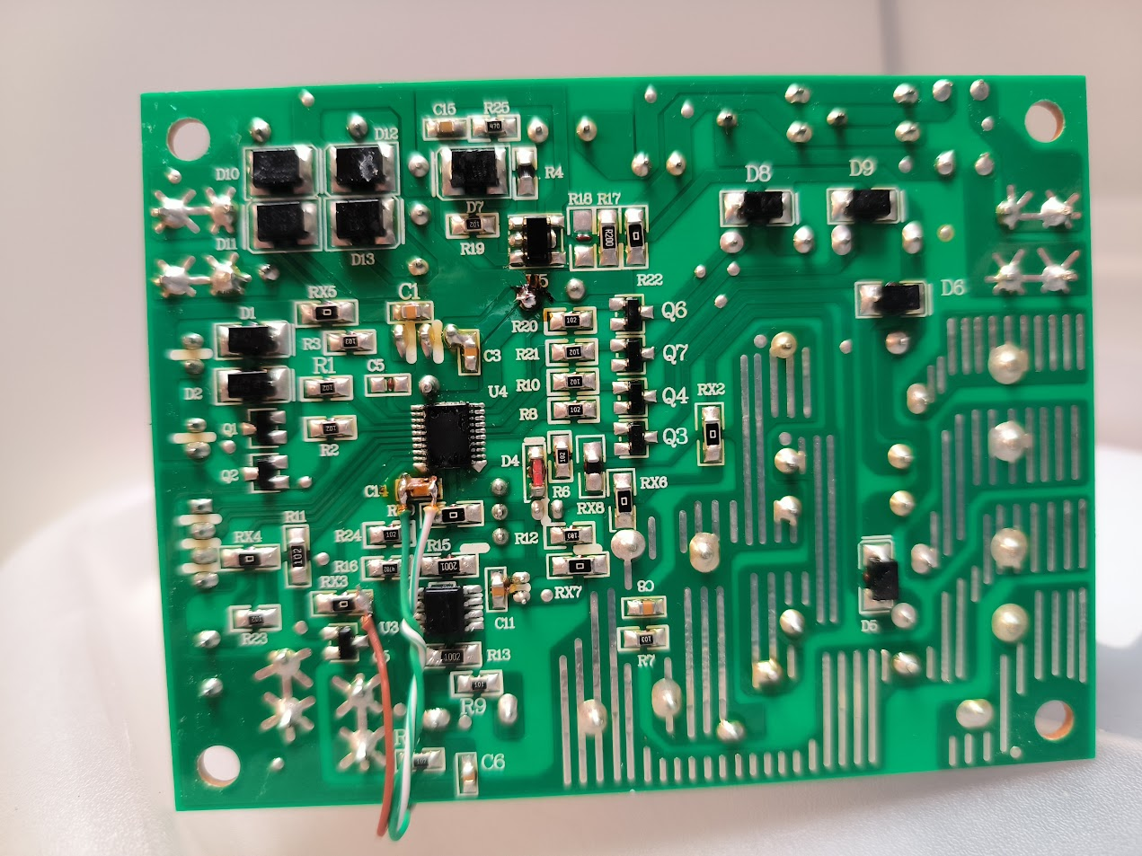

    W rozwiązaniu problemu bardzo pomocny był filmik użytkownika Jered Adams na platformie YouTube:
    W tym filmie jest wytłumaczone jak działa pomiar zasolenia wody - jest podobno badany przepływ prądu pomiędzy elektrodami pomiarowymi (dwie blaszki mocno oddalone od siebie) od elektrod "produkcyjnych" - więcej blaszek bliżej siebie. Próbowałem zweryfikować tą teorię rozrysowując schemat. Niemniej jednak nie potrafię zrozumieć idei tego pomiaru.

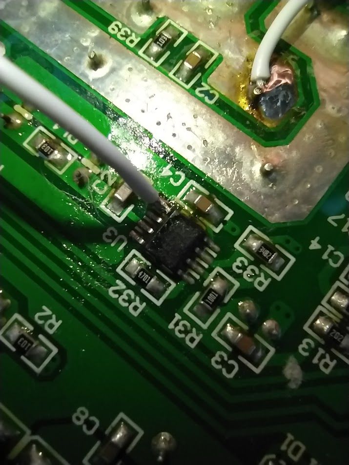

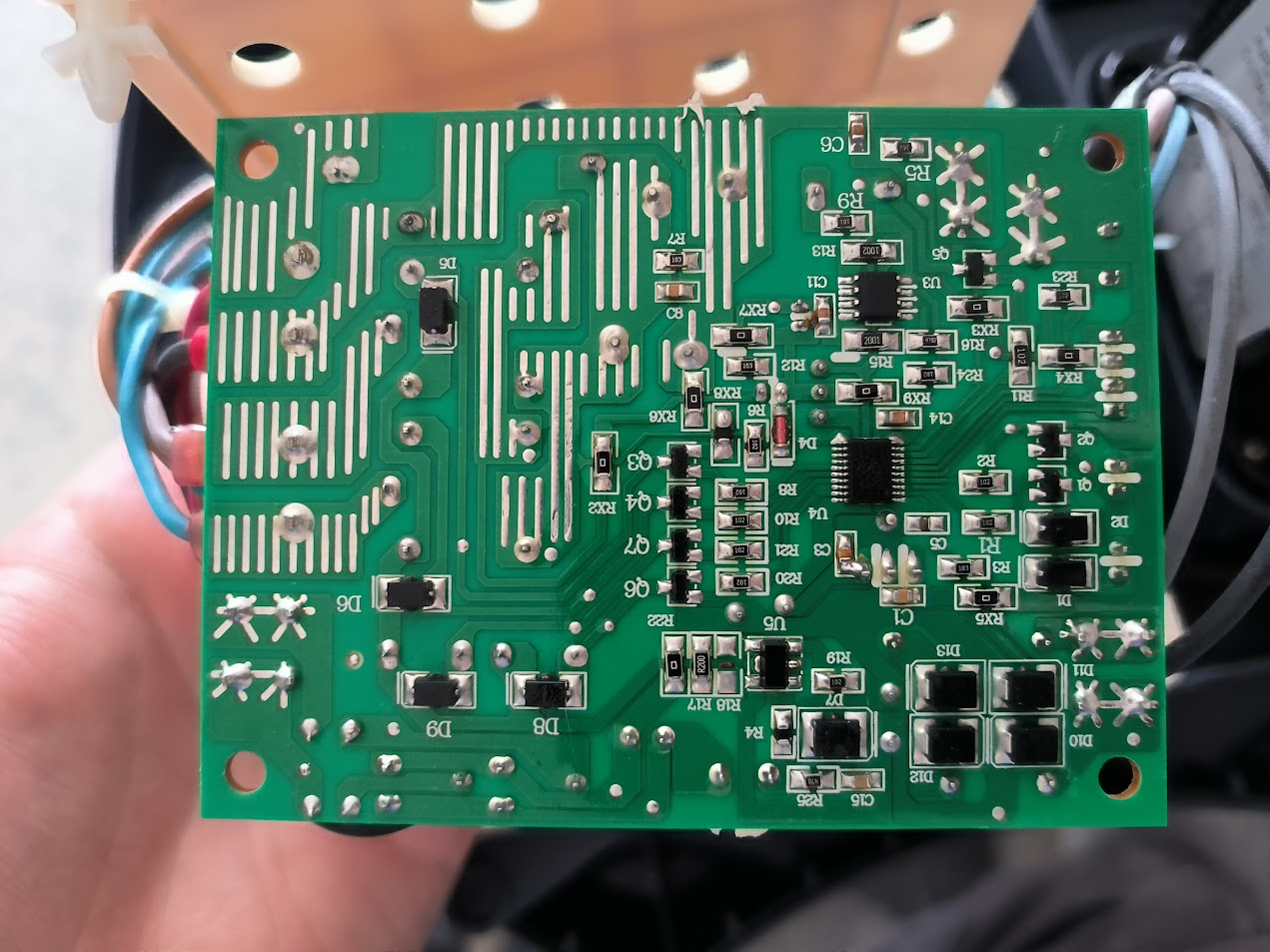

    Sekcja "pomiarowa" składa się z podwójnego wzmacniacza operacyjnego. Pierwszy człon jest buforem na który wchodzi odfiltrowany potencjał MASY sekcji prądowej (zasilającej elektrodę). Masy obydwu źródeł zasilania są połączone, więc nie wiem skąd się bierze badany sygnał. Następnie trafia od na drugi człon będący wzmacniaczem nieodwracającym o wzmocnieniu 24,5x. Tak wzmocniony sygnał trafia poprzez rezystor 1k na pin 10 głownego mikrokontrolara. Niestety ma on starte oznaczenia.
    Błąd 91 pojawia się gdy napięcie na tym pinie spadnie poniżej około 0,7-0,8V (ciężko ustalić dokładnie, bład jest opóźniony).
    Rozwiązaniem jest dodanie potencjometru i podniesienie tego napięcia do poziomu 1V. Oszukuje to układ, mówiąc "ilość soli jest ok".
    Zasilanie potencjometru jest wzięte z stabilizatora 5V zasilającego całość elektroniki.

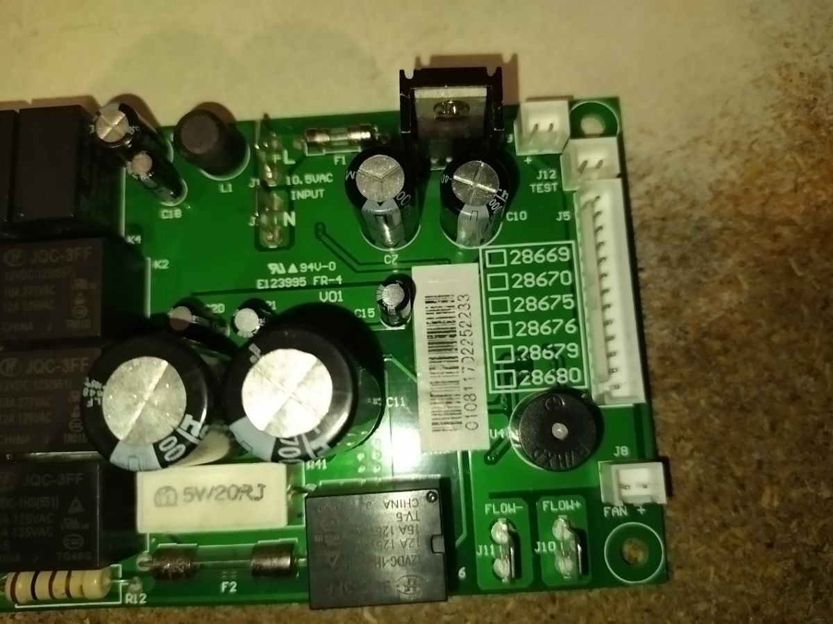

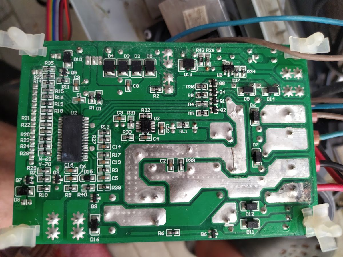

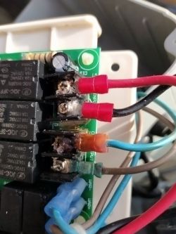

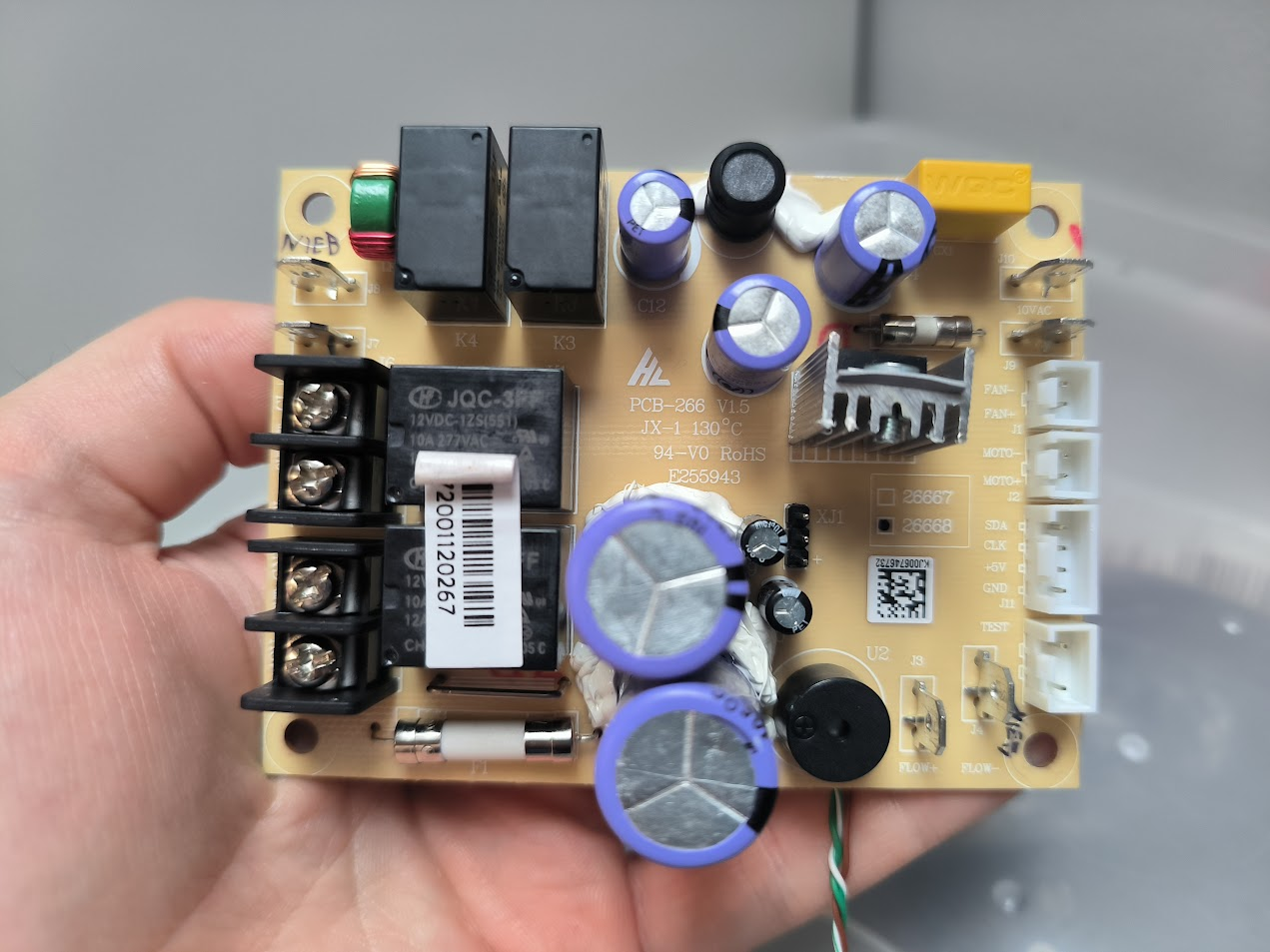

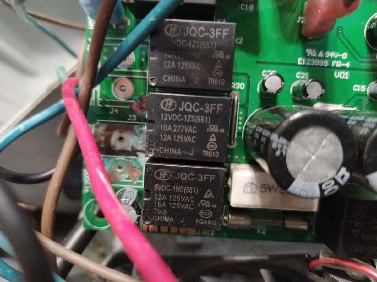

    Poza tym płyta składa się z czterech przekaźników - dwóch małych i dwóch większych. Umożliwiają one odwrócenie polaryzacji elektrod w celu ich czyszczenia. Procesem czyszczenia zarządza mikrokontroler i można je ustawić w odstępach 6, 10 i 14 godzin.
    Zasilanie elektrody "pomiarowej" jest zrealizowane poprzez wyprostowanie napięcia 10V AC oraz zasilenie układu MT7201 będącym źródłem stałoprądowym. Próbowałem powiązać to jakoś do badania przewodności, lecz żadna ścieżka nie wychodzi poza ten układ dalej.
    Płytka drukowana generatora chloru Intex 5220 z widocznymi komponentami elektronicznymi. Zbliżenie na płytkę drukowaną generatora chloru z widocznymi elementami elektronicznymi. Zbliżenie na płytkę drukowaną wewnątrz generatora chloru Intex 5220.
    Trzy przewody widoczne na dole idą do potencjometru. Brązowy to +5V, białozielony to GND a zielony to pin 10 mikrokontrolera. Dodam tylko, że napięcie 1V zostało ustawione na pracującym urządzeniu po zapaleniu się diody PRACA.
    Ręcznie rysowany schemat obwodu z użyciem wzmacniacza operacyjnego i rezystorów
    Powyższa przeróbka skutecznie rozwiązała problem błędu 91 "LOW SALT".

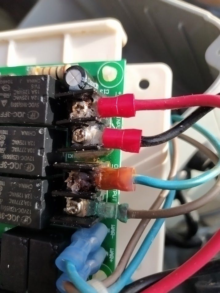

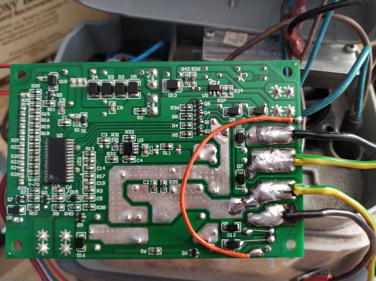

    2 dni temu robiłem to samo tylko na innej wersji płytki.
    Działa bez problemu, tylko u mnie nie wiem dlaczego ale muszę ustawić napięcie około 20-40mV podawane na kontroler z komparatora.
    Zamiast potencjometru dałem mała przetwornice step-down, obniża tylko do ~1V więc za nią dałem dwie diody prostownicze.
    Jak ustawiłem 15mV to było "LOW SALT", jak powyżej 45mV to znów "HIGH SALT".
    Wcześniej przed modyfikacją miałem tam ~10-11mV i ERROR 91. Po oczyszczeniu elektrod w occie chodziło kilka godzin ok, później już nawet czyszczenie nie pomagało.
    Wcześniej sterownik dostał wilgoci i wylał się kondensator przy złączach. Musiałem wywalić złącza, wymieniłem przewody na grubsze i dolutowałem do płytki od dołu.
    Ścieżka była uszkodzona więc zrobiłem obejście, pompa ruszyła tylko po kilku dniach wyskoczył błąd 91.

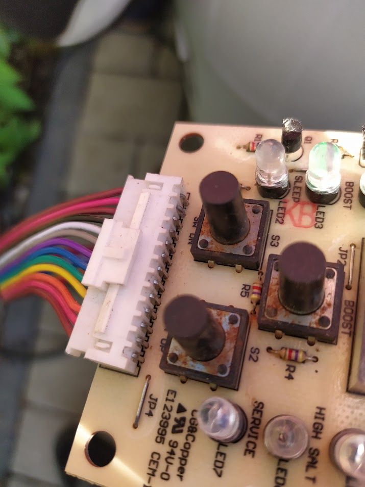

    A i w LCD wymieniłem przyciski tact switch, bo 2 nie łapały.
    Chlorator Intex 5220 w wersji mini + usunięcie błędu 91 "LOW SALT"
    Basen 35m3, pompa taka:
    Sterownik przed przeróbką:
    Chlorator Intex 5220 w wersji mini + usunięcie błędu 91 "LOW SALT" Chlorator Intex 5220 w wersji mini + usunięcie błędu 91 "LOW SALT"
    Po naprawie:
    Podlutowanie do układu sterownika:

    Jeśli chodzi o detekcję zasolenia, to mi się wydaje że ten wzmacniacz po prostu wzmacnia spadek napięcia na ścieżce gnd idącej do elektrody i w ten sposób mierzony jest prąd. A jak wiadomo im więcej soli tym prąd będzie większy. Problemem może być materiał z jakiego wykonane są elektrody, albo algorytm sterowania jest zły.
  • #6 21153012
    szymon122
    Posty: 4094
    Pomógł: 302
    Ocena: 761
    Moim zdaniem podłączyłeś się pod złe wyjście komparatora.
    40mV * wzmocnienie 24.5 to właśnie 1V, który ja ustawiłem.
    No to ma sens.
    Myślę o odłączeniu pomiaru prądu od fabrycznego mikrokontrolera i dodaniu tego sygnału do ESP32 sterującego całością basenu. Dane trafiają do Home Assistant i powinno udać się to wyskalować do amperów. Spadek prądu poniżej jakiejś wartości da komunikat o niskiej ilości soli bez wstrzymywania pracy chloratora.

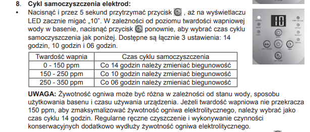

    W instrukcji jest napisane, że jest tryb czyszczenia jest aktywowany to podanej liczbie godzin.
    Instrukcja cyklu samoczyszczenia elektrod basenu z tabelą twardości wody.

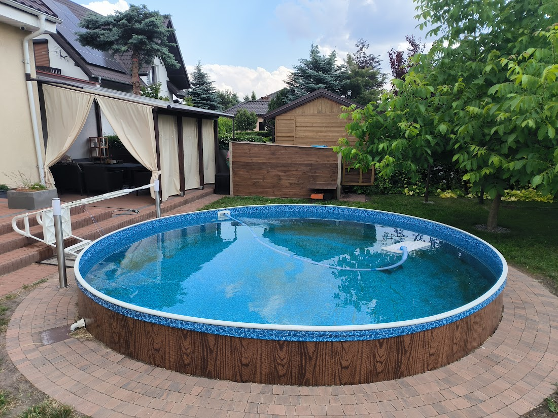

    Basen ma średnicę 4.6m i wysokość 1.2m model Indawo. Budowa kanadyjska, czyli metalowa blacha włożona w dwa plastikowe okręgi utrzymujące kształt. Szczelność utrzymuje folia, którą wkłada się do środka.
    Basen u mnie został wybudowany jako chłodnica wody w systemie odzysku ciepła z serwerowni. Mam autorski system, który zapewnia mi kilka kW ciepła 24/7. Zimą jest to podłączone do grzejników w domu a latem ogrzewa basen. Było to tańsze niż chłodnice powietrzne a przy okazji można korzystać :D
    Temperatura wody utrzymuje się w okolicach 27-30°C
