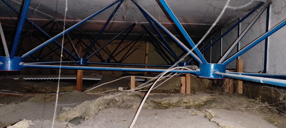

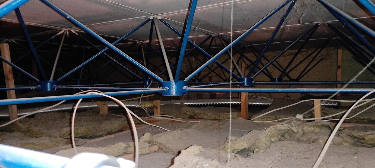

    A to jest w Polsce - pytam bo nigdy nie widziałem takich pięknych modułowych stalowych kratownic ?
    To tak wygląda jakby za chwilę się miało zawalić, ale jak się nie wali to pewnie OK.
    A na temat prądu - ja mieszkam w bloku i ocieplono strop nad najwyższą kondygnacją właśnie taką wdmuchiwaną celulozą - a potem się okazało że przewody "wspólne" czyli oświetlenia klatek schodowych tamtędy biegną i akurat nad moim mieszkaniem się zapaliło :D od jakiegoś iskrzenia - się działo - Straż Pożarna u nas dobrze działa, ale blok solidny żelbetowy nic mu się nie stało tylko zalanie wodą użytą do gaszenia - to jak wyschło w sumie z ubezpieczenia starczyło na farbę była okazja pomalować mieszkanie - tak że odradzam celulozę, chyba lepiej choć tam strasznie nisko jakoś rozwinąć po ludzku wałki waty szklanej...
    A instalacji to raczej nie ma co łatać jak jest tak jak w opisie tylko o starej zapomnieć albo zdemontować i zrobić od nowa, zaczynając od ustalenia rodzaju sieci dostawcy prądu jak to jest w Polsce...

    Co do celulozy można, zamiast niej wdmuchać wełnę skalną, poza tym w tej chwili masz dostęp do połączeń jeśli to zasypiesz to już nigdy tego nie skontrolujesz.

    Pytanie podstawowe co masz na wejściu do domu czyli jaka sieć i jaki wlz, wtedy można rozważać o ewentualnych modernizacjach/obwodach itp. Natomiast bez względu na to, przewody nad Twoim sufitem powinny być położone w peszlu samogasnącym i w wariancie bezpuszkowym.

    Jest trudnopalną, a to duża różnica, za to widoczna na zdjęciach, Twoja konstrukcja drewniana poddasza, jest bardzo dobrze palna. Wybór należy do Ciebie, jak widzisz, obecna instalacja przeleżała ileś lat i się nic nie spaliło, a jednak dociekasz czy jest to dobrze zrobione i czy nie poprawić tego.

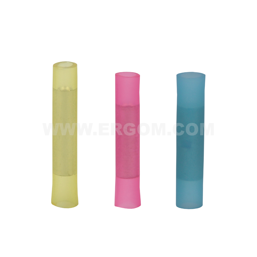

    Jest pewna zasada - jeżeli nie ma dostępu do łączeń przewodów, powinny być one połączone na stałe.
    Co to tak dokładnie znaczy? Lutowanie, tulejki przelotowe, połączenia śrubowe, bo rozumiem, że szybkozłączki nie.
    Takie coś się do tego zalicza?

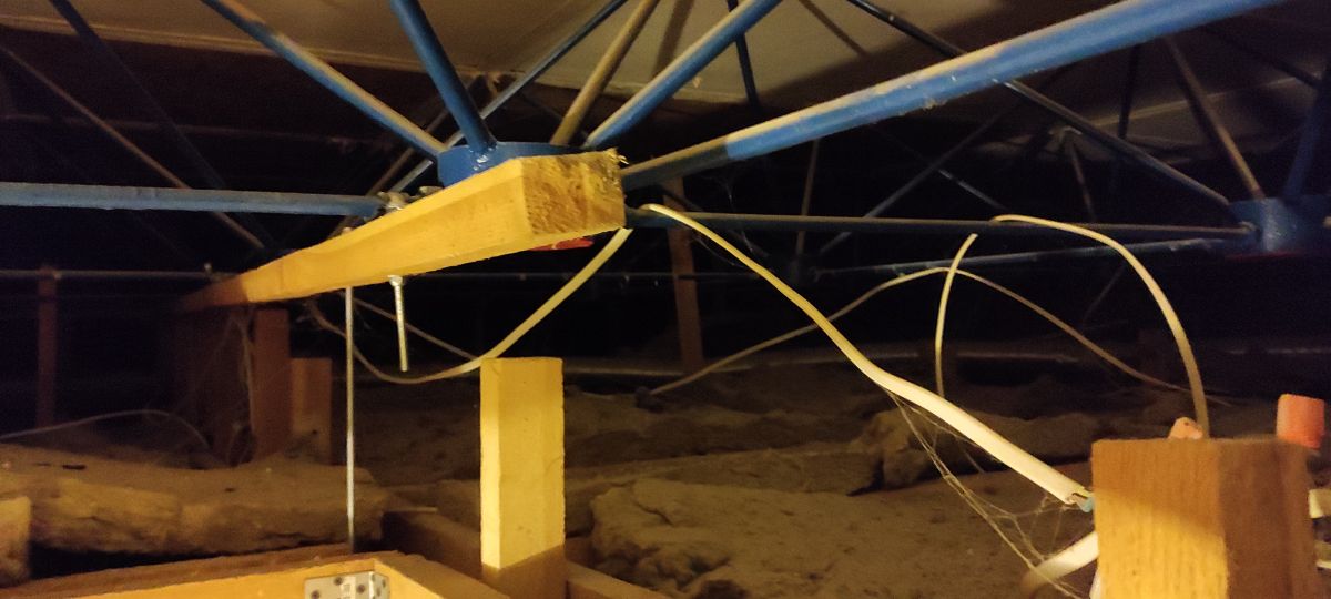

    Witam. hamis moim zdaniem instalacja do wymiany. Pierwsza sprawa to odprowadzanie ciepła z przewodów. Przy całkowitym otoczeniu przewodu materiałem izolującym cieplnie bardzo utrudniasz odawanie ciepła do otoczenia . Może się okazać że przewód 2.5 nie wytrzyma nawet 16 A. Dlatego jeżeli ma kontakt z izolacją cieplną nie powinien być nią otoczony a jedynie stykać się z nią jedną stroną. Połączenia tak jak piszesz w puszkach pod osprzętem. Uważaj też jak przewody będą mocowane. W wielu krajach tam gdzie przewód przechodzi przez kantówkę, krokwie itp przez otwór w nich wywiercony w miejscu przejścia mocuje się od czoła blachę żeby ktoś wiercąc w nich nie rozwiercił przewodów. . Moim zdaniem przewód powinien mieć odrobinę luzu na wypadek lekiego poruszania się krokwi. Tak swoją drogą nie można w elementach nośnych drewniych wiercić byle gdzie żeby ich wytrzymałośc nie spadła. Co do puszek w krajach gdzie budownictwo szkieletowe jest popularne stosuje się też puszki zawsze mocowane do konstrukcji a nie na jakieś lipne łapki. W niektórych krajach obowiązkowo stosuje się też stalowe puszki pod osprzęt. Nawet jak byś chciał wykorzystać standardowe puszki do karton gipsu to pomyśl o zrobieniu dla nich jakiejś obejmy i solidnym przykręceniu do krokwi.
