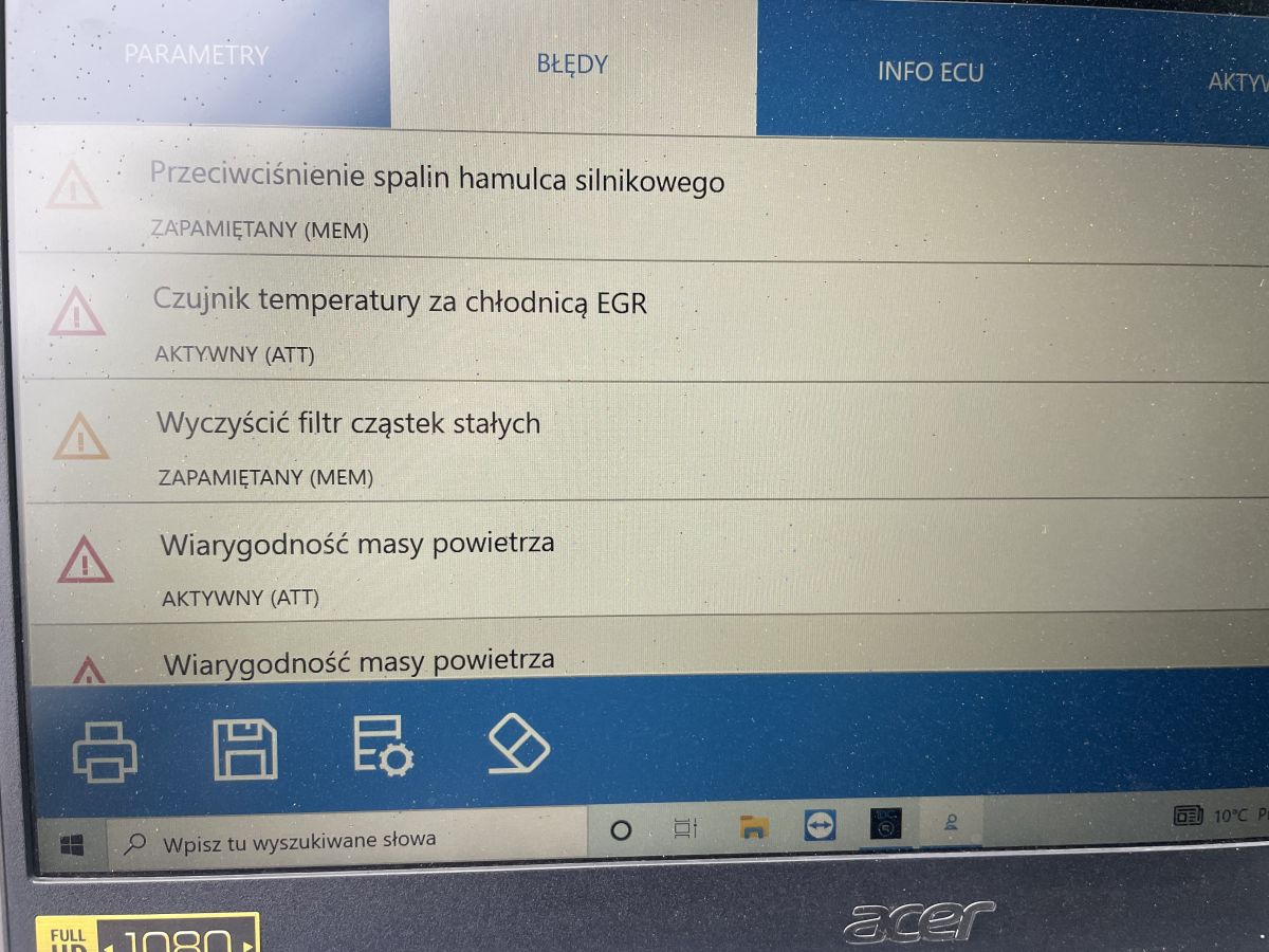

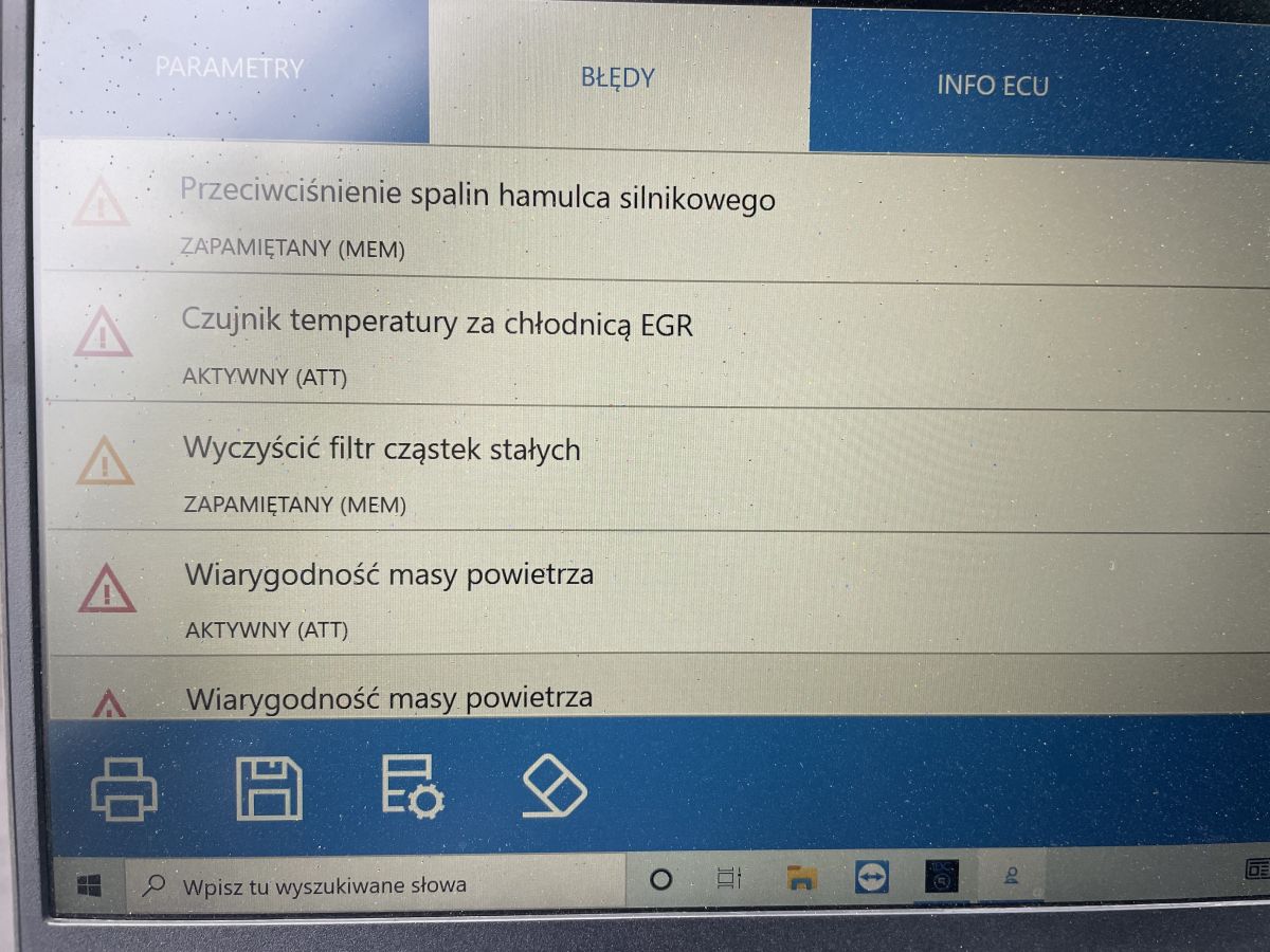

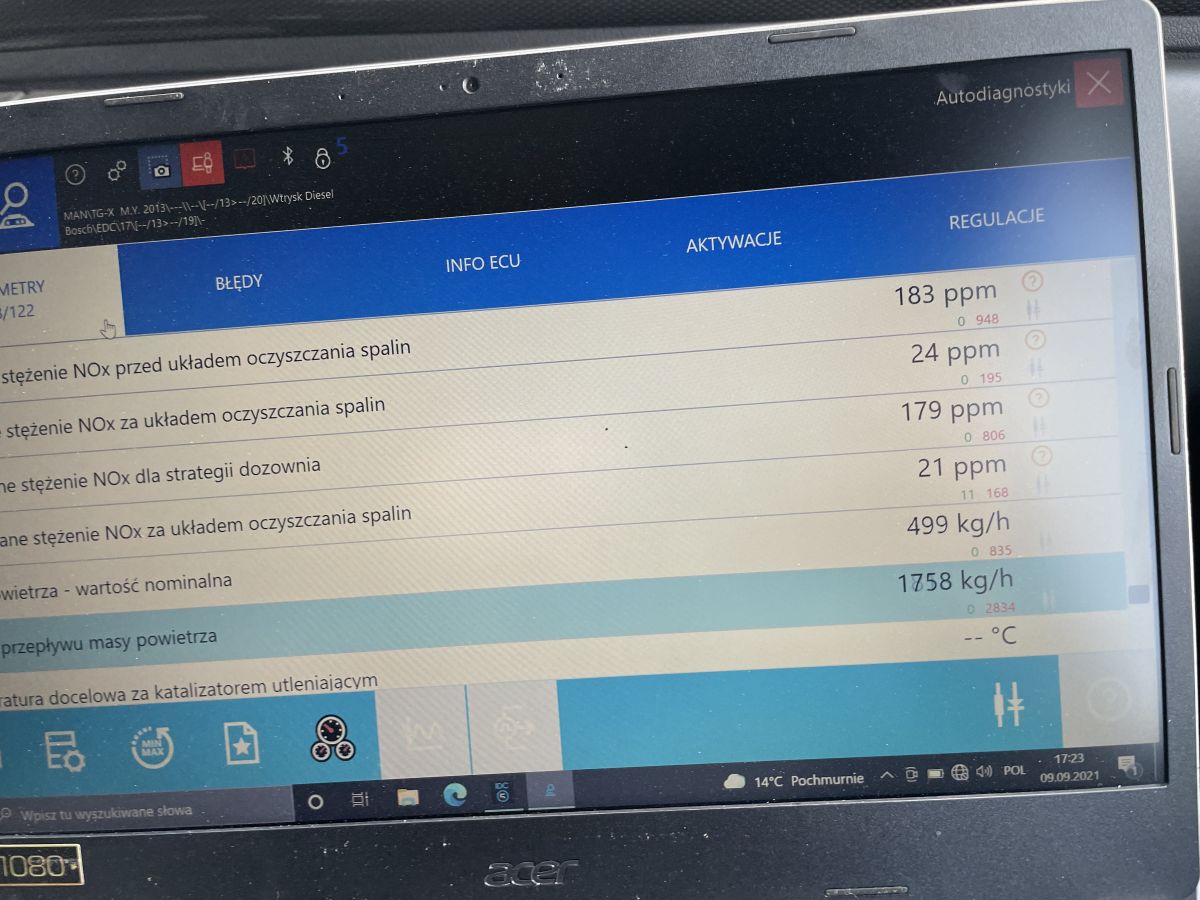

    Man stracił moc błędy jak na zdjęciach silnik na desce na czerwono.
    Texa czyta to jako ciśnienie doładowania?
    Ma ktoś inny opis błedów? Dlaczego MAN TGX Euro 6 nie ma mocy i jak rozumieć te błędy? Dlaczego MAN TGX Euro 6 nie ma mocy i jak rozumieć te błędy? Dlaczego MAN TGX Euro 6 nie ma mocy i jak rozumieć te błędy? Dlaczego MAN TGX Euro 6 nie ma mocy i jak rozumieć te błędy?

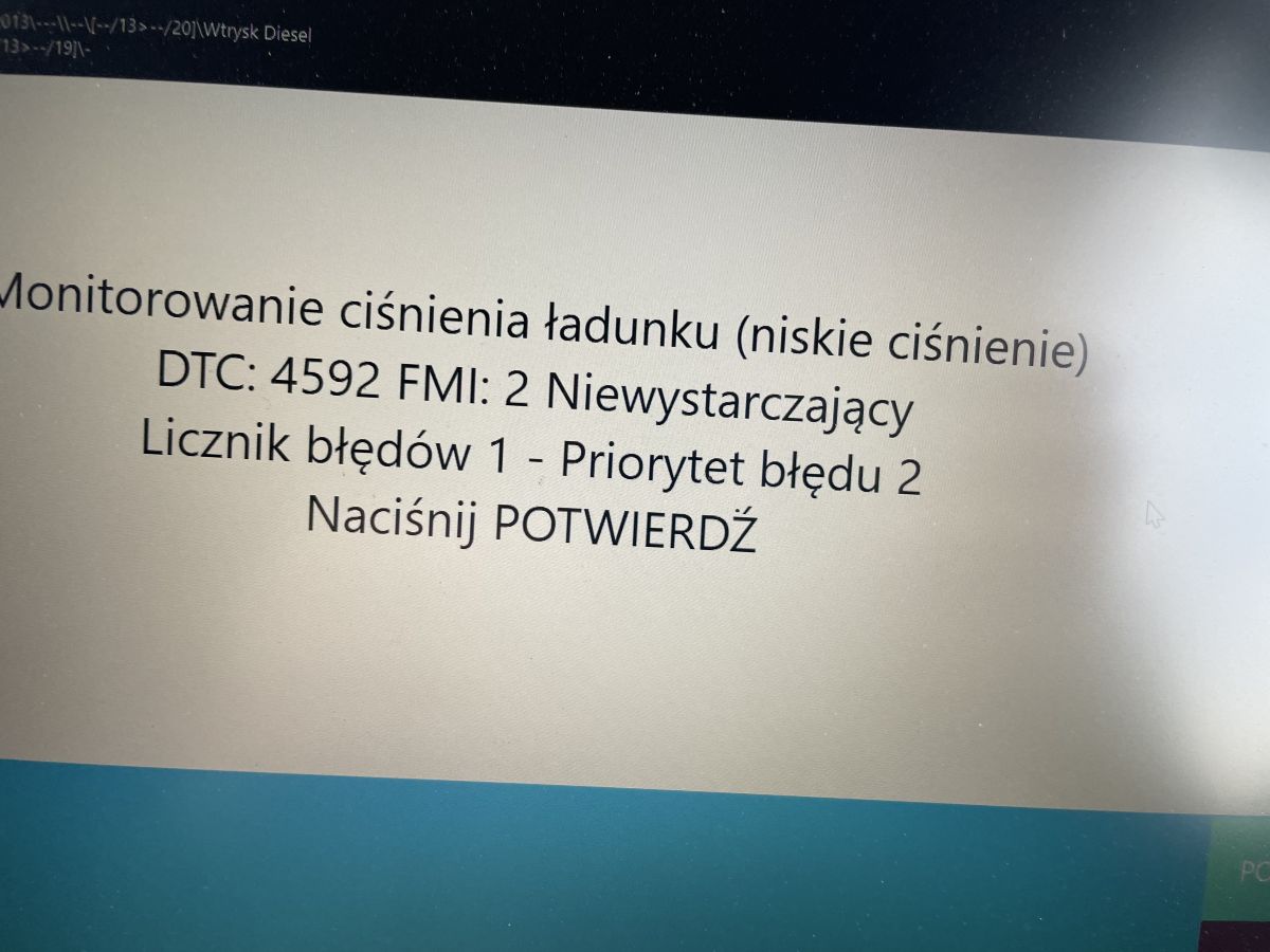

    Wymienilem przeplywomierz zrobilem reset i na teście wyskoczył 4592 fmi 2 Dlaczego MAN TGX Euro 6 nie ma mocy i jak rozumieć te błędy?
  • #5 19602797
    kakibara
    Poziom 35  
    Posty: 2379
    Pomógł: 202
    Ocena: 1283
    Teraz masz kolego blad po niskiej stronie ciśnienia doładowania. Do sprawdzenia
    Turbina.
    Zawór y493
    Y460
    Zobacz jednak czy przewody elektryczne nie są uszkodzone
  • #6 19602809
    Megawe
    Poziom 34  
    Posty: 2664
    Pomógł: 246
    Ocena: 1435
    Sprawdź szczelność dolotu i czy wydech jest swobodny.

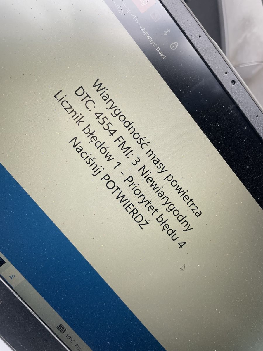

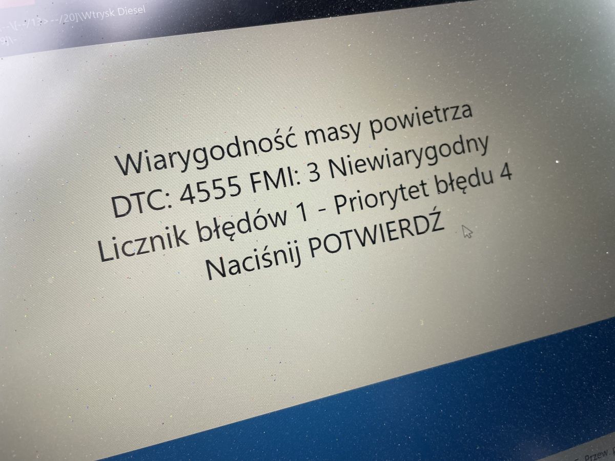

    Po późniejszych testach testach okazało się że jednak że dalej jest 4555 fmi 3 i 4554 fmi 3 i w parametrach widać że rzeczywisty pomiar różni się od oczekiwanego może to skutkować błędem 4592?

    Piszesz po dalszych testach - czy auto odbyło po resecie jazde próbna?
    I pokazały się te nowe błędy?
    SprawdIles klapy egr? Masz tam informacje o niewłaściwej temperaturze za egr.
    Czy jest ikonka termometru na pulpicie?
    Dlaczego dpf nie był dopalony lub czy znasz przyczynę ze nie chce sie dopalic lub czy np. Kierowca mu nie pozwala?
    nie pracuje z texa - ale na dole ostatniego zdjęcia brak wartości temperatury - co jest tego powodem? Czy musi się układ wygrzac i wtedy widać wartość czy musi być widoczna od początku?
    Auto zimne czy jak wypisujesz błędy odrazu się pojawiają? Czy po jeździe testowej.
    Masz części do podmiany?
    Jest wzmianka o hamulce silnikowym - jest sprawny? Komputer nim steruja?
    Ile procent zapchania dpf?
    Ile km ma auto?
    Czy ucieka płyn chłodniczy - czy należy coś tam dolewać, czy masz ciśnienie w zbiorniczku?

    Tak na pusto były błędy 4555 fmi 3 i 4554 fmi 3 a pod obciążoną naczepą dodatkowo 4592.
    Tak klapy sprawdzone a co do czujnika to wtyczka była wysunięta.
    Po jeździe
    kakibara napisał:
    Ile km ma auto?
    Około 450 tyś.
    Texa nie pokazuje procent zapchania tylko że jest około 170g
    Nie tylko ikona od filtra powietrza

    Są zauwazalne różnica w przepływu masy powietrza.
    To nowy przepływomierz?
    Czy texa ma funkcję resetu i przyuczenia?
    Masz filtr powietrza składający się z 2 wkładów?

    Przepływomierz nowy orginał, texa ma funkcje reset, filtr powietrza wymieniłem na nowy był jeden wkład
