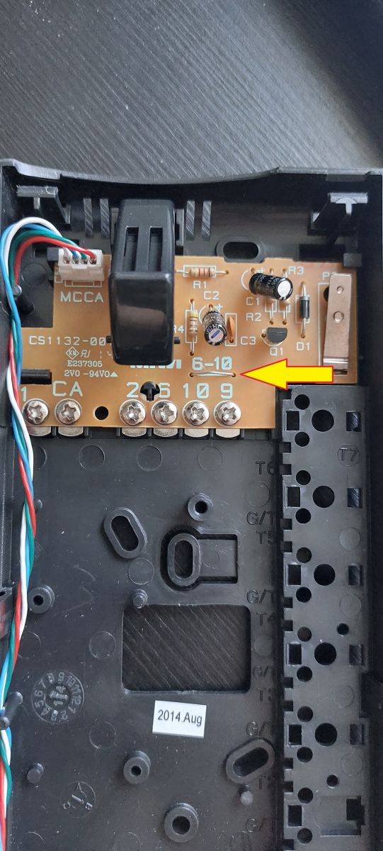

    Kupiłem model MIWI Urmet(?) Scaitel 1132/40.

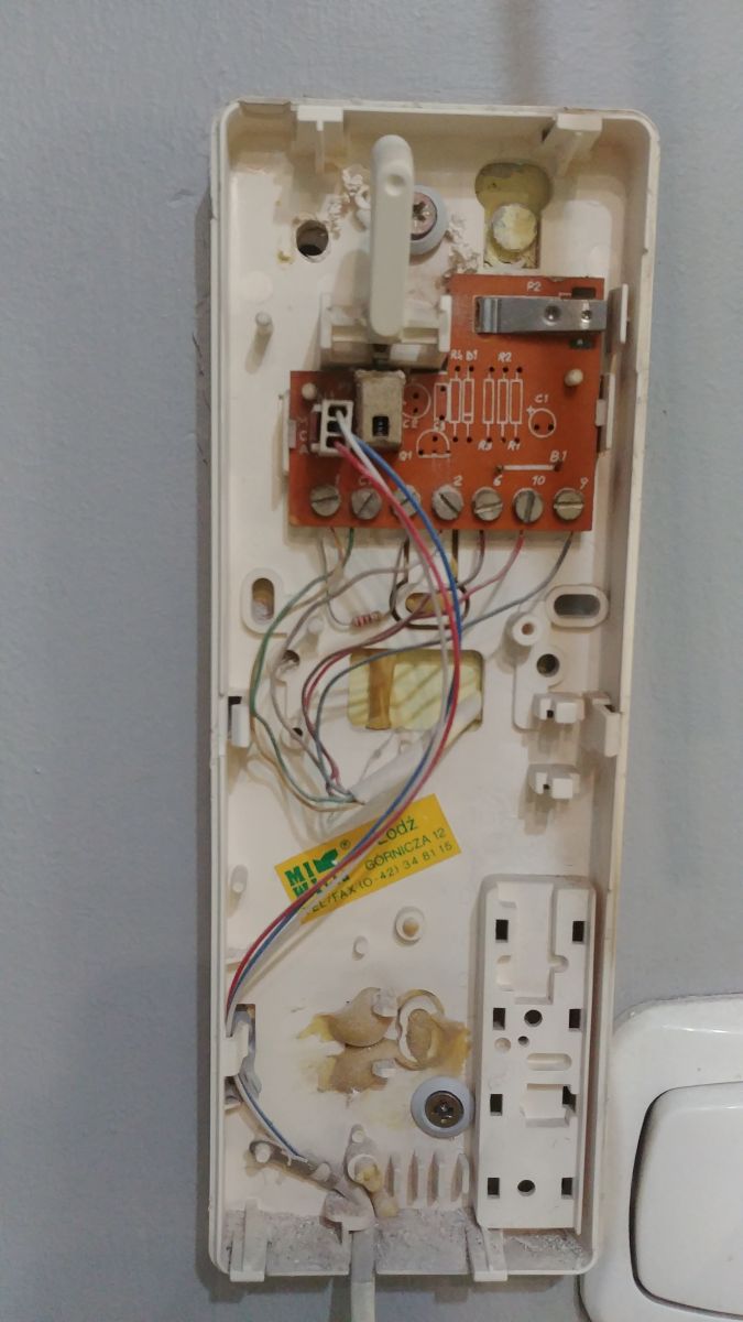

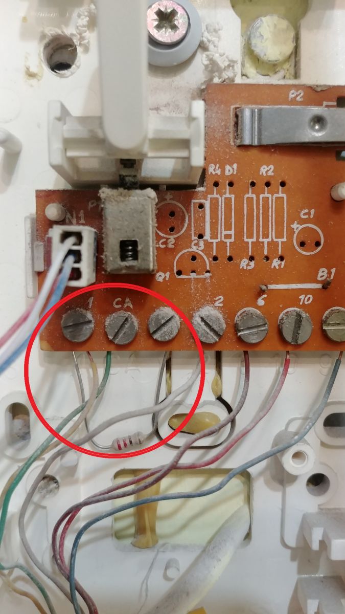

    W starym unifonie mam jednak jakiś mostek/opornik(?) łączący styk „1” oraz ten bez opisu. Na zdjęciu zaznaczyłem to połączenie.
    Teraz mam problem, bo chciałbym zamontować nowy unifon, domyślam się, że kable wystarczyłoby podłączyć w identyczny sposób, tylko nie wiem po co ten mostek(?). Czy jest on w ogóle do czegoś potrzebny, czy może wystarczy tylko kable w tej samej kolejności podłączyć?
    Drugie pytanie, to czy w nowym unifonie powinienem przeciąć ten drut, który jak rozumiem, łączy styki 6 oraz 10? zaznaczyłem go na zdjęciu czarnego modelu.

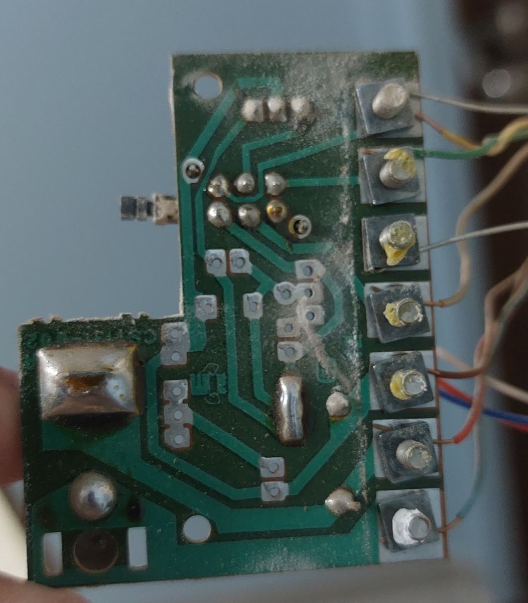

    Poniżej załączam zdjęcie z drugiej strony płytki. Stary unifon normalnie działa; różnice widzę względem nowego, ale nie mam pojęcia dlaczego brakuje kilku elementów i od czego one są.
    Wymiana starego unifonu na model MIWI Urmet Scaitel 1132/40 - pytania o połączenia
    Brakujące elementy to głównie wzmacniacz mikrofonu. Skoro ich nie ma na tej płytce, to albo są w mikrotelefonie, albo masz jeszcze starą wkładkę mikrofonową, ale to już nie jest istotne.
    W nowym unifonie podłączasz żyły tak jak w starym. Widoczny na zdjęciu rezystor ("mostek") pomiń - nie potrzeba go. Zwora 6-10 do przecięcia.
