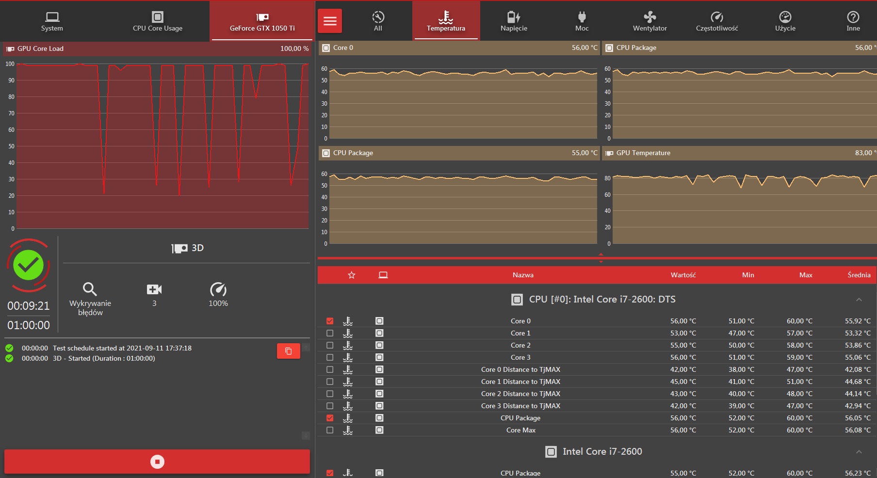

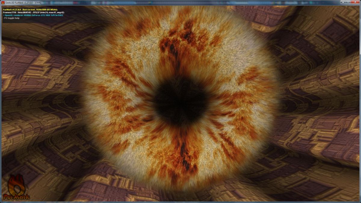

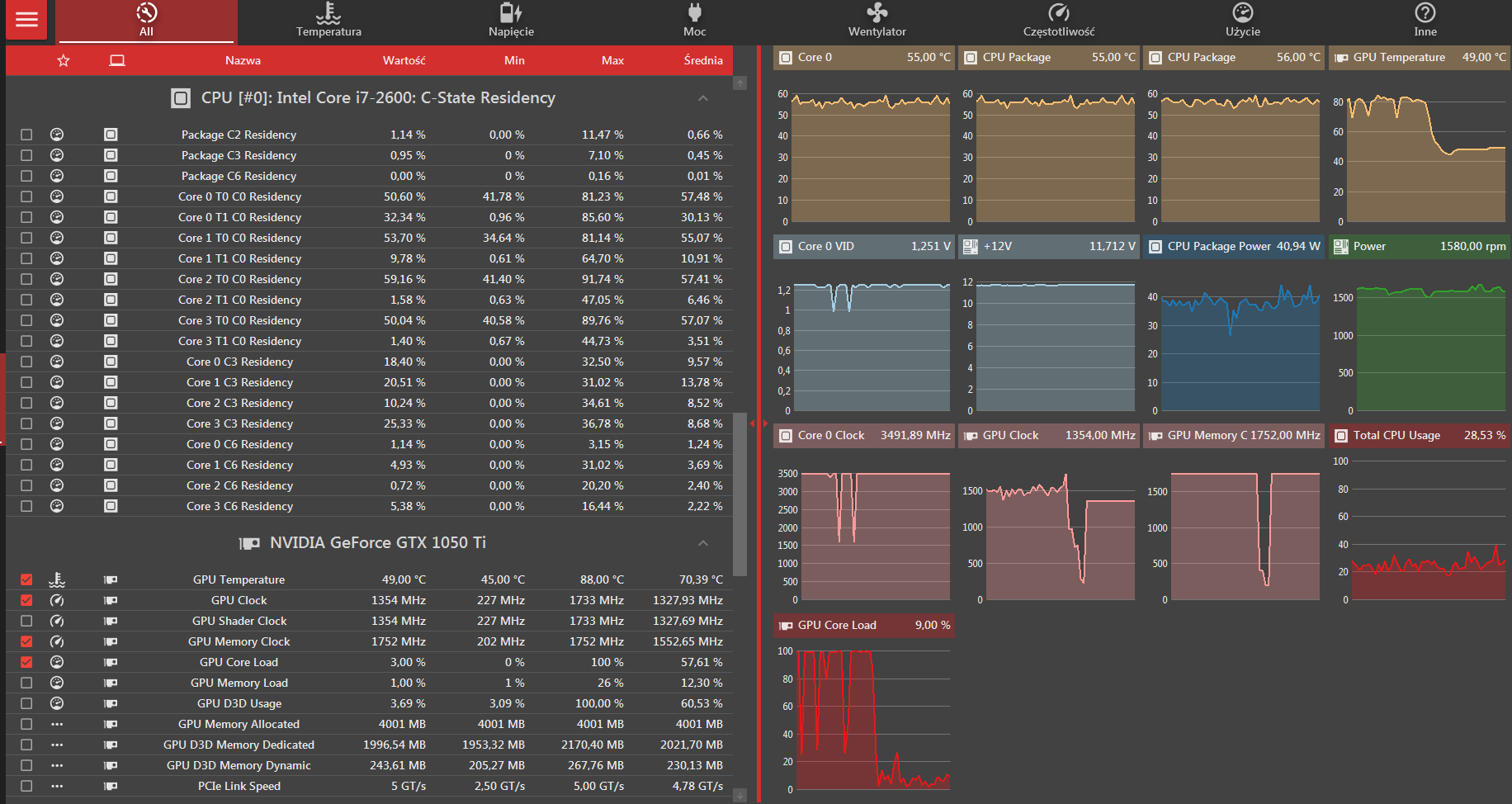

    @piotrkol7 Tylko weź pod uwagę, że przy moim poprzednim modelu GTX 750ti niby dużo słabszym temperatura przy takim samym obciążeniu nigdy nie dochodziła do takich temperatur. Już nie wspominając o artefaktach, czy przycinaniu myszy. Poza tym powątpiewam w to, że ma 60 C - nie wiem czy wskaźnik może się mylić, ale tak jak pisałem przy dotyku czuć jak, by się miała spalić - to normalne, że nie mogę utrzymać ręki dłużej niż. 3 sek, bo GPU mnie parzy?
    Zrobiłem test OCCT przy 3d - podczas testu wszystko mi ścinało, mysz, otwieranie okien itp. Ale to mam nadzieje, że jest normalne.
    Łap screeny z OCCT:
    Karta graficzna bardzo gorąca w dotyku, artefakt - Windows 7
    A tutaj FurMark:

  • #4 19605364
    piotrkol7
    Posty: 3674
    Pomógł: 677
    Ocena: 730
    Wymień w karcie pastę termoprzewodzącą. 88 stopni to za dużo jak na tę kartę w OCCT.
    jak najbardziej normalne, OCCT na maksa obciąża grafikę.
    Athread2 napisał:
    ten ciemny ekran + artefakt, który mi wyskoczył wcześniej.
    Jaki artefakt? Jak to wyglądało? Ciemny ekran to zapewne efekt wyłączenia karty i sterownika przez za wysoką temperaturę.

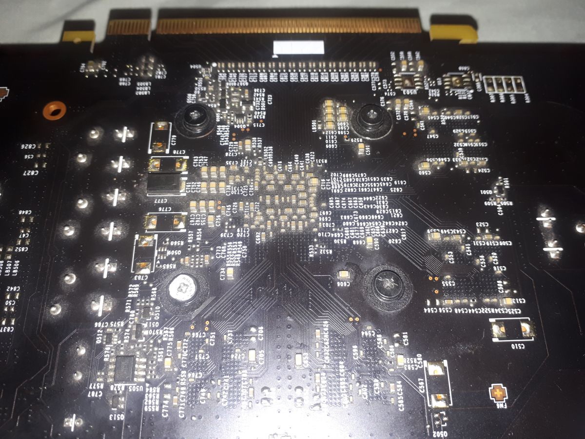

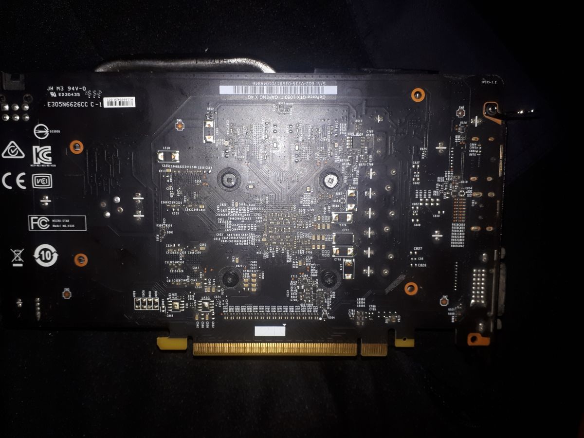

    Czy możesz zrobić zdjęcie tyłu karty czy nie była już przez przypadek wypiekana przez poprzedniego właściciela? Spróbuj zrobić kilka zdjęć w najwyższej rozdzielczości i dobrze oświetlić. 88 stopni to dużo. Pamiętaj, że po rozkręceniu karta może zachowywać się jeszcze gorzej gdyż zmniejszysz nacisk na rdzeń i się zupełnie odspoi. Wymiana pasty to jest ryzykowna sprawa. Te objawy z gaśnięciem obrazu są niepokojące. Najpierw pokaż plomby czy nie są podrabiane i czy karta nie była pieczona.

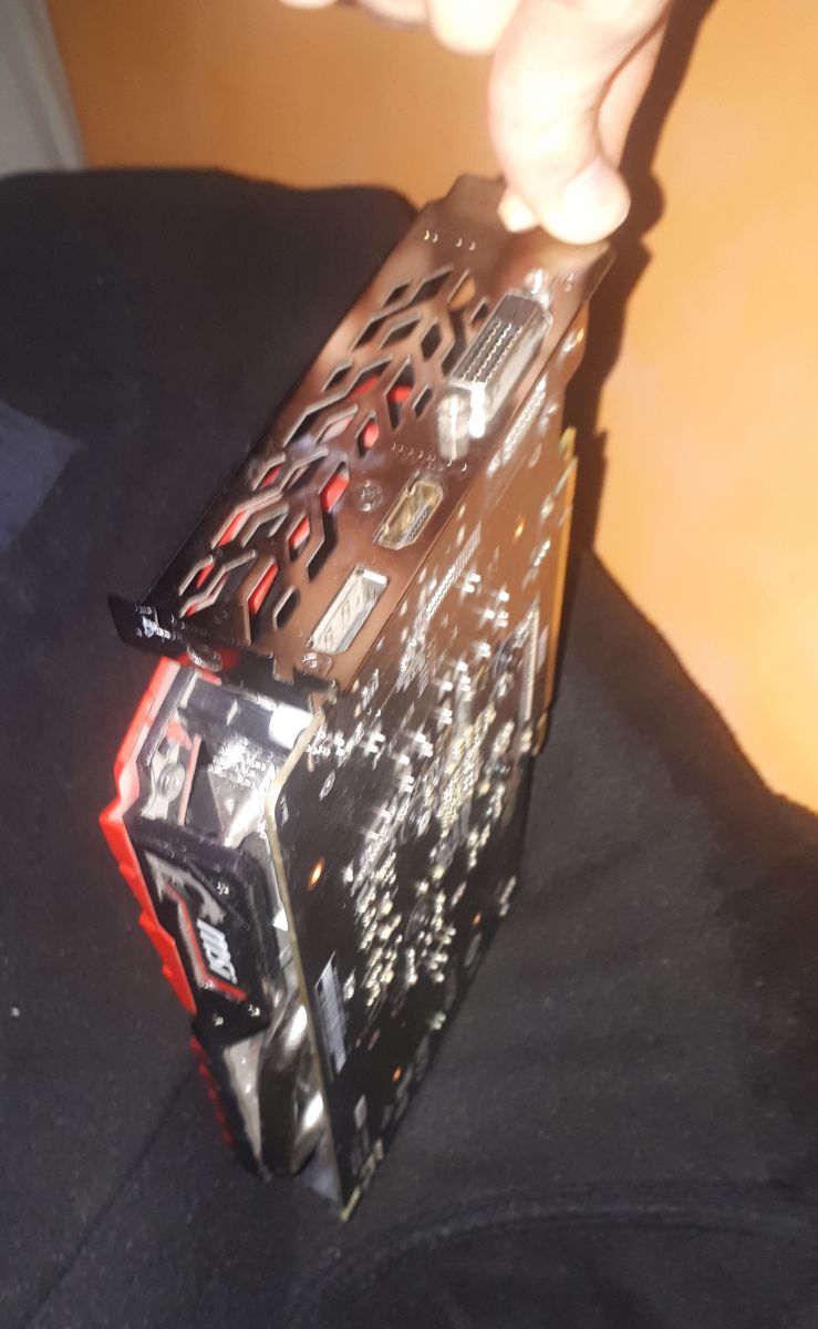

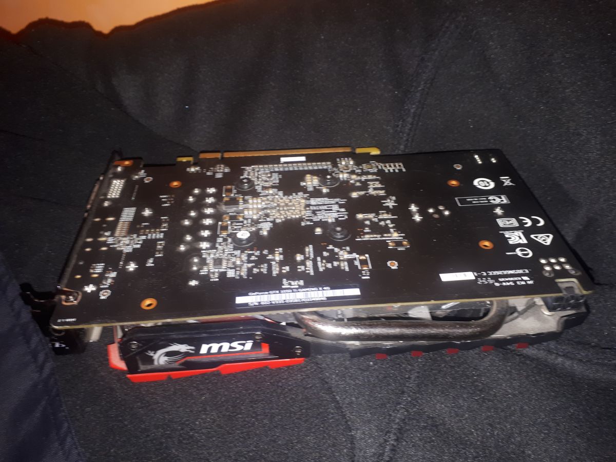

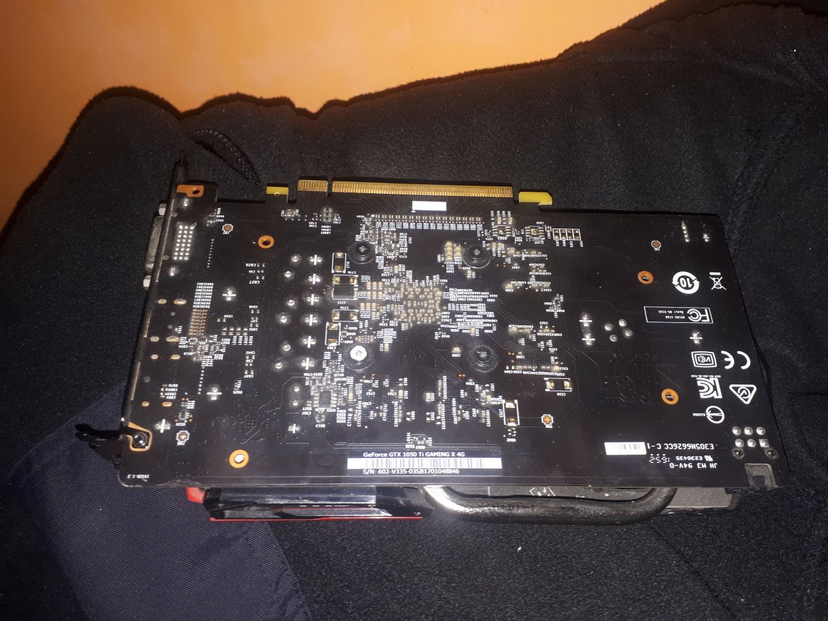

    Zdjecia moga byc?
    Karta graficzna bardzo gorąca w dotyku, artefakt - Windows 7 Karta graficzna bardzo gorąca w dotyku, artefakt - Windows 7 Karta graficzna bardzo gorąca w dotyku, artefakt - Windows 7
    Poki co nic nie rozkrecam, masz racje to moze jeszcze pogorszyc sytuacje, wiec moze najpierw ocen karte wizualnie.

  • #10 19609423
    piotrkol7
    Posty: 3674
    Pomógł: 677
    Ocena: 730
    Tak, idzie, wymiana pasty/termopadow to rutynowa sprawa w kilkuletniej karcie.

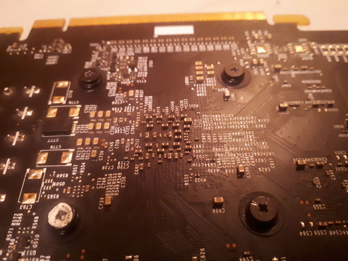

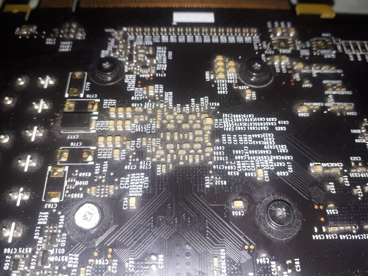

    Zrób zdjęcie samych kondensatorów pod rdzeniem, ostre - troszeczkę nie podoba mi się ich kolor.

    @piotrkol7
    Zaznaczysz mi na zdjeciu, ktore to sa te kondensatory pod rdzeniem, bo nic mi to nie mowi.
  • #12 19610563
    piotrkol7
    Posty: 3674
    Pomógł: 677
    Ocena: 730
    Elementy znajdujące się w kwadratowym obszarze pomiędzy czterema śrubami, którymi jest przykręcone chłodzenie do karty.
    Pomogłem? Kup mi kawę.
  • #13 19610782
    Athread2
    Posty: 246
    Pomógł: 3
    Ocena: 11
    @piotrkol7
    Proszę bardzo:
    #14 19610831
    piotrkol7
    Posty: 3674
    Pomógł: 677
    Ocena: 730
    Karta nie wygląda jakby była podgrzewana, więc taki plus.
    Możesz zmienić pastę termoprzewodzaca, polecam MX4. Wtedy sprawdź, czy dalej jest taki problem z temperaturami. Czy wentylator w karcie pracuje?

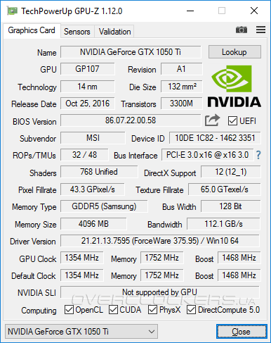

    lisek
    Serwisant RTV
    Posty: 39881
    Pomógł: 6338
    Ocena: 6855

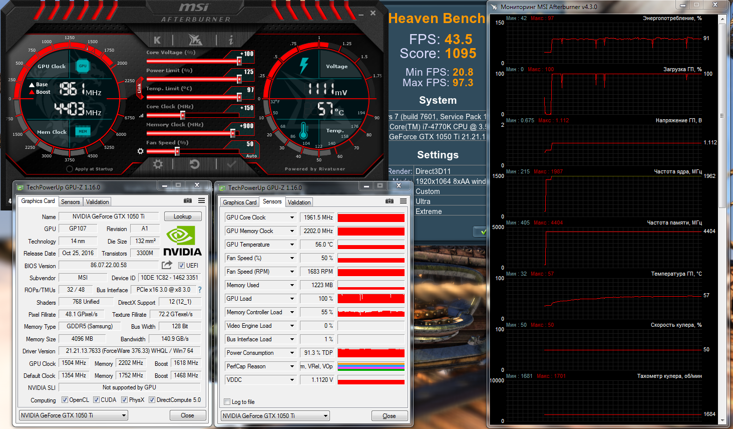

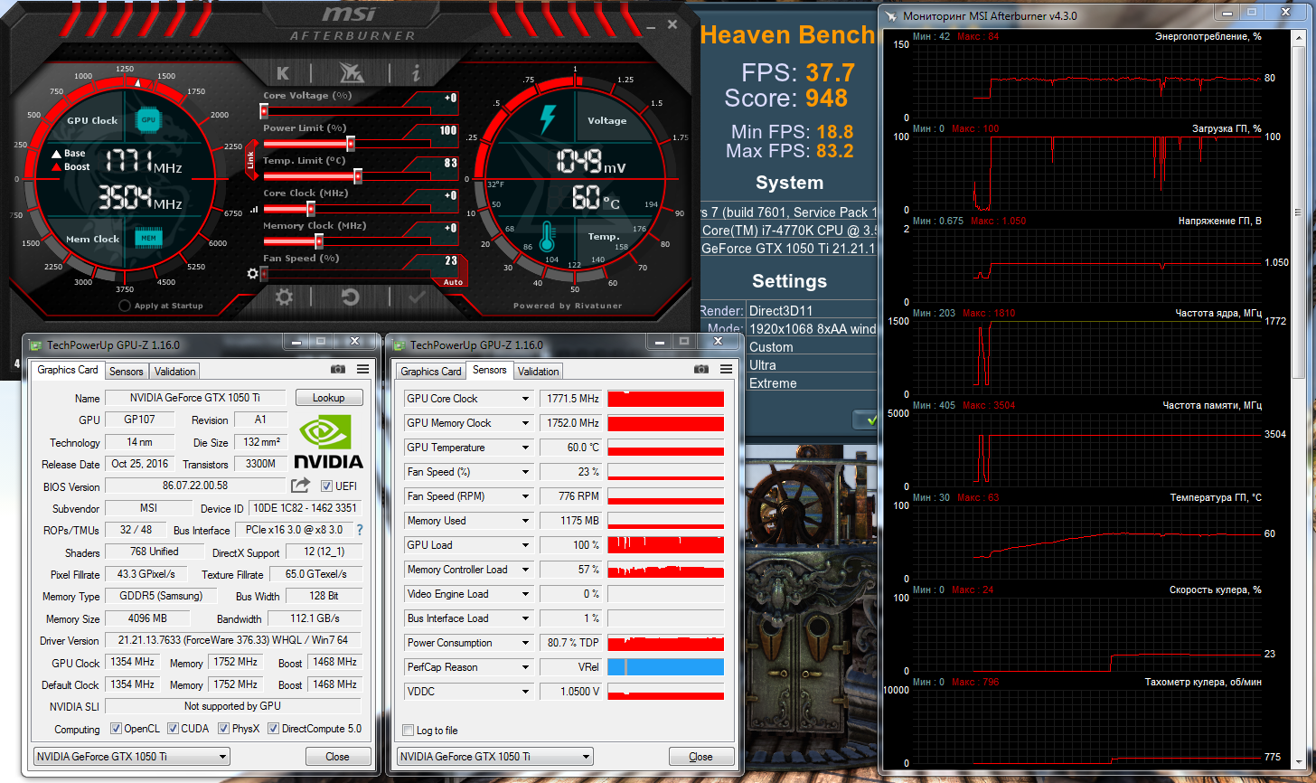

    Wymień pastę, jak pisał wyżej kol., powinno być dobrze.
    Chip GP107-400-A1
    Ponieważ to karta od MSI użyj jej programu do testowania: MSI Afterburner
    - pokazuje ok. 60 st. C
    Po OC (częstotliwość do 1987 Mhz przy napięciu 1.112 V) wydajność wzrosła o 15%.

  • #16 19613530
    mariusz.lubicz
    Poziom 24  
    Posty: 708
    Pomógł: 44
    Ocena: 146
    Ale ma plombę uszkodzoną, była rozkręcana.
