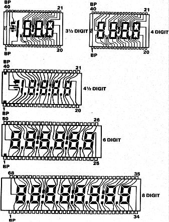

    Wyświetlacz z pierwszego postu nie ma matrycy pikseli, tylko elektrody w kształcie
    segmentów których jest nie wiele w porównaniu z jakąkolwiek matrycą pikseli, taki wyświetlacz potrzebuje mniej sygnałów sterujących dzięki czemu sterowanie jest prostsze.

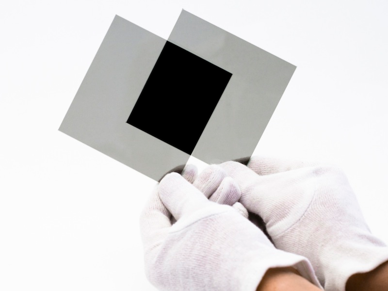

    Kiedy z uszkodzonego wyświetlacza wycieknie ciekły kryształ polaryzatory ustawione z prostopadłymi kierunkami polaryzacji blokują przejście światła

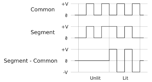

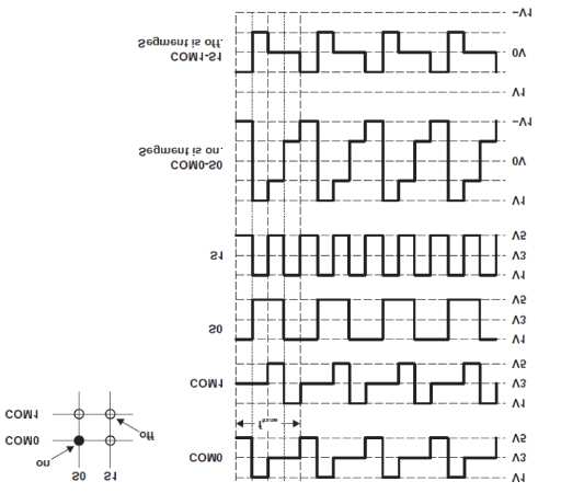

    Odnośnie sterowania - trzeba podać napięcie żeby ciekły kryształ nie skręcał polaryzacji światłą, ale żeby nie zniszczyć elektrod wykonanych z ITO poprzez elektrolizę, napięcie musi być przemienne tak żeby składowa stała była zerowa.
    Jeśli wyświetlacz ma jedną elektrodę wspólną przebiegi są prostokątne
    Zasada działania monochromatycznych wyświetlaczy LCD

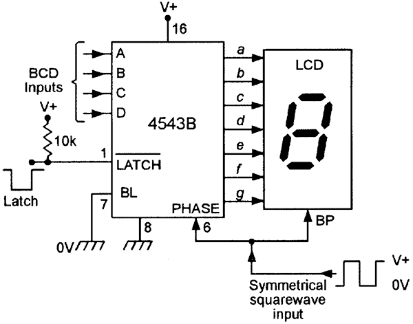

    I łatwo je wytworzyć z uC, czy bramką XOR.
    Czy nawet scalonego dekeodera 7segmentowego

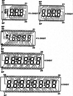

    W przypadku wielu elektrod wspólnych przebiegi są bardziej skomplikowane
    W jaki sposób są w nim realizowane połączenia (chyba jakieś muszą być, skoro ekran wie, co ma wyświetlić.
    Wyświetlacze oczywiście mają wewnętrzne połączenia

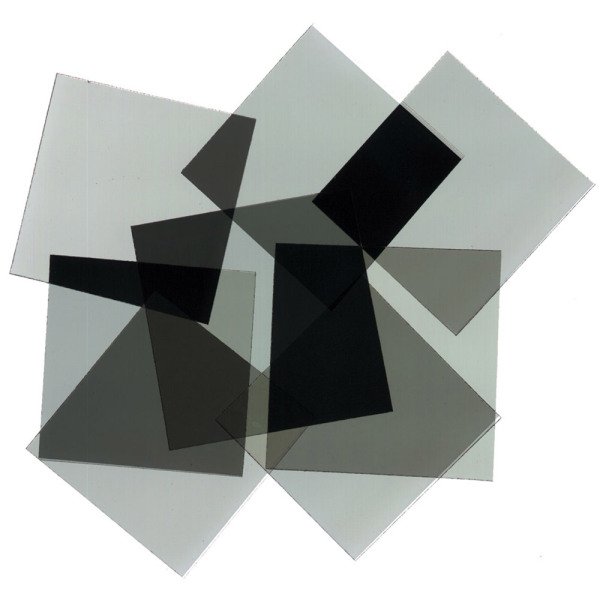

    - Mamy dwa filtry polaryzacyjne ustawione/obrócone względem siebie o 90 stopni, a z zasady działania takich filtrów wynika, że w tej konfiguracji żadne światło nie będzie przepuszczone, czyli wyświetlacz będzie czarny.
