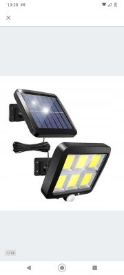

    Problem polega na tym, że w nowo zakupionej lampie wszystkie funkcje działają tylko wtedy, gdy odłącze panel słoneczny. Po podłączeniu lampa nie reaguje na nic ( nawet po naciskaniu guzika z funkcjami) lampa wisi w garażu a solar jest na dachu. Proszę o pomoc

    Jak się na zewnątrz zrobi ciemno to też nie działa?

    Tak ma wbudowany akumulator 1200mAh i moim zdaniem powinien się ładować z panelu i na bieżąco świecić, a on świeci tylko jak odłącze panel aż do wyładowania, później muszę znowu go podłączyć pod panel i po odłączeniu świeci znów
    Jak jest podłączony pod panel to nic nie działa

    To lampa zmierzchowa dopóki na panel pada światło to nie będzie świecić.
    No nie. W czasie ładowania lampa nie świeci. Może świecić gdy ładowanie spadnie i nie będzie występowało (ściemni się).

    Zakryłem szczelnie ręcznikiem i działa na czujnik ruchu, dziękuję bardzo :)

    Akumulator się naładował i po zakryciu panela słonecznego lampa świeci.
