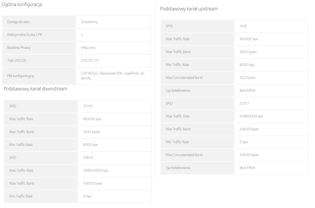

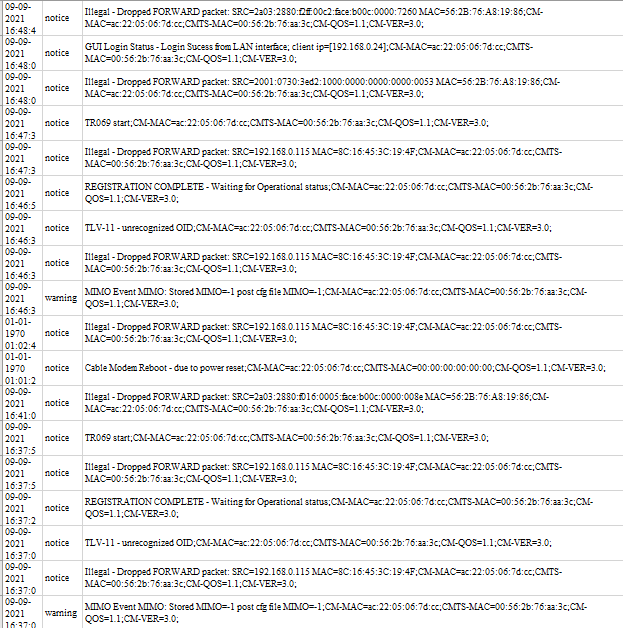

    Od 2 miesięcy mam problem z ww. modemem. Co jakiś czas modem ten restartuje się bez przyczyny. Kontaktowałem się z UPC, którzy dostarczyli mi nowy modem lecz sytuacja jest z nim taka sama.
    Nie wiem co robić, czego próbować bo sytuacja ta doprowadza mnie do szału :|

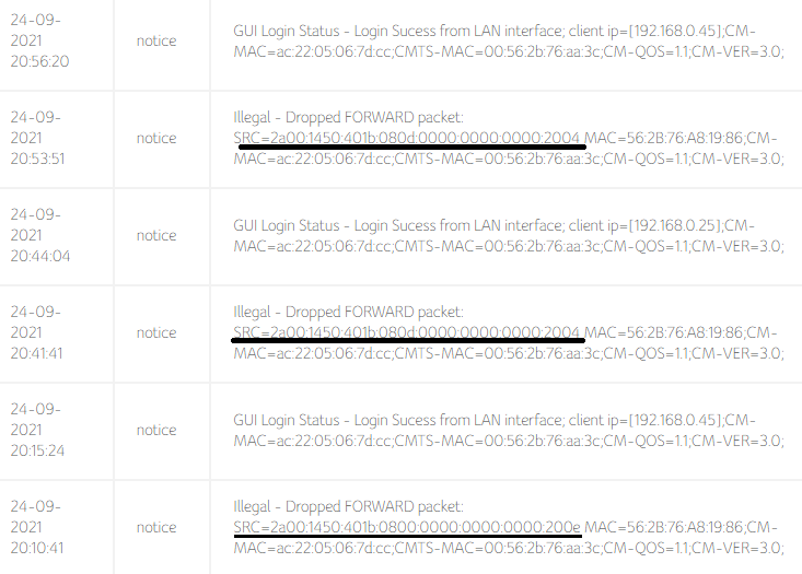

    Jedyne co znalazłem na routerze w poszukiwaniu logów jest widoczne na załączniku.
    Ratujcie :D

    Pokaż poziomy sygnałów upstream i downstream.
    Czy modem się nie przegrzewa? Nie jest czymś przykryty?
    Czy przy wymianie modemu technik sprawdzał parametry sygnału i stan kabli i wtyczek?

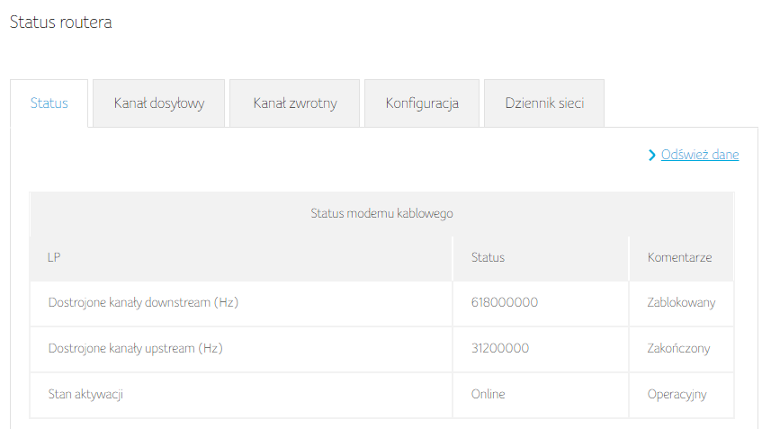

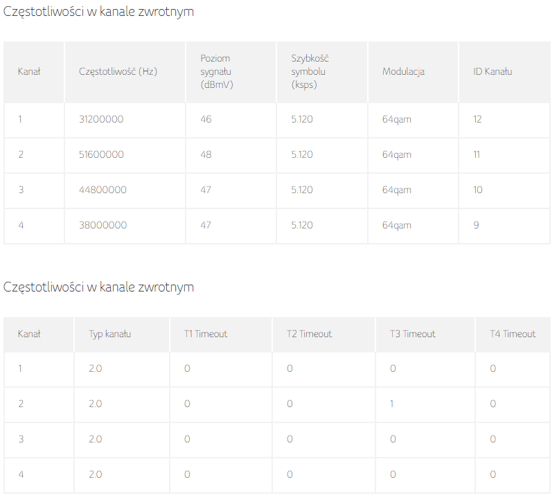

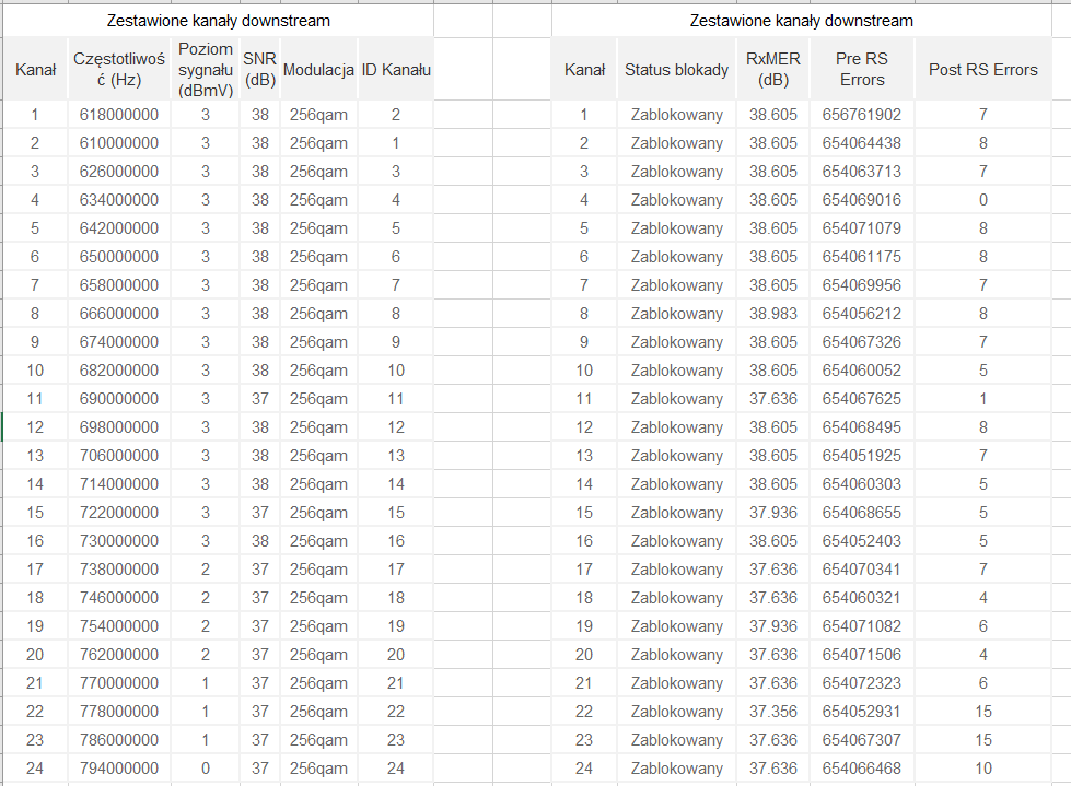

    W załącznikach wrzucam wszystko co znalazłem odnośnie sygnałów itp (niektóre dane wrzuciłem do excela żeby było widać na jednym screenie).

    Sygnały są w normie.
    Czy zasilacz został wymieniony razem z modemem?

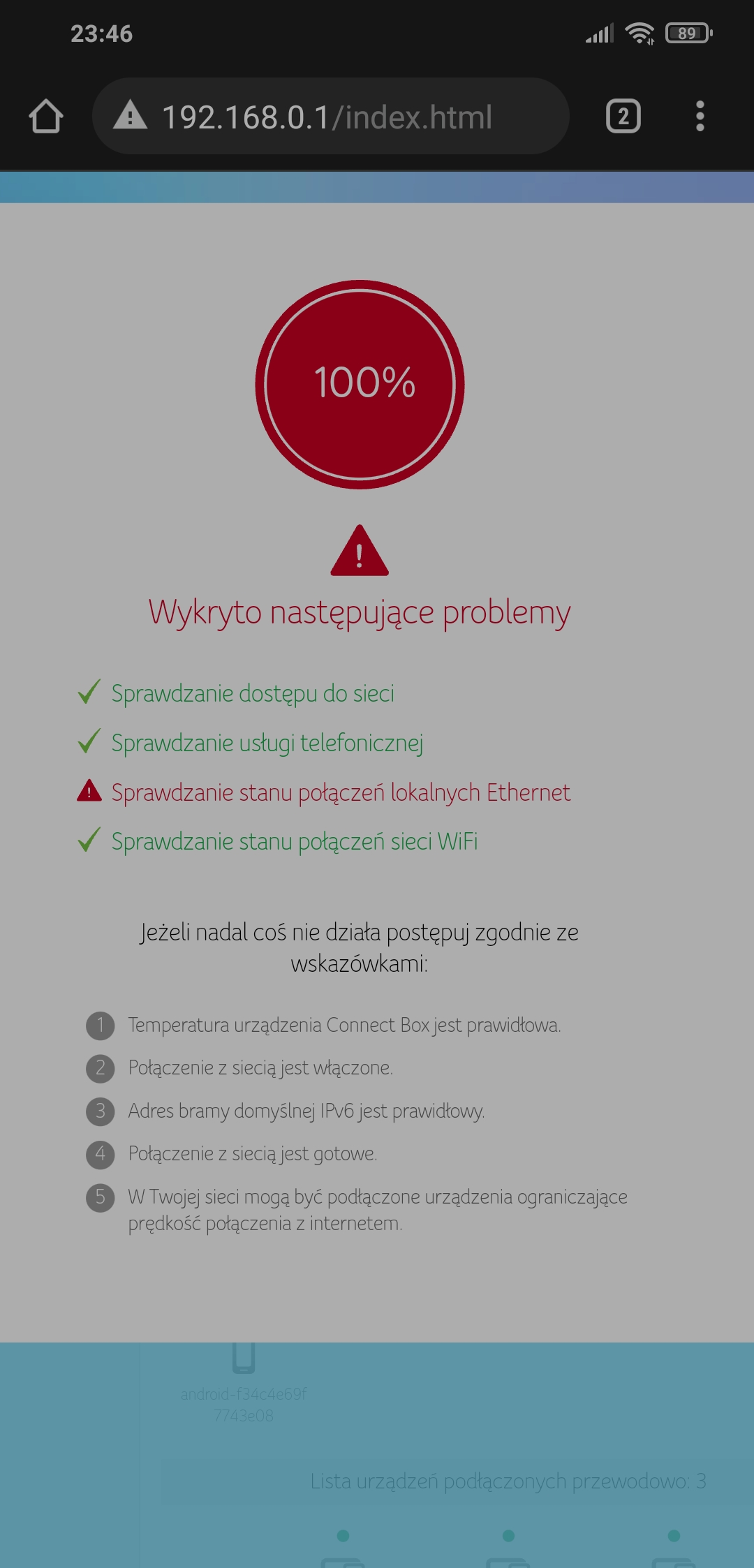

    Jesli chodzi o urządzenia to 2 telewizory 2 komputery no i pare telefonów. Telefony przez wifi a reszta po kablu. Dodatkowo uruchamiając diagnostykę sieci na modemie, pokazuje błąd jak na zdjęciu i dotyczy on jednego z telewizorów (odpięcie od niego kabla powoduje zniknięcie problemu z diagnostyki). Uruchomienie i korzystanie z internetu na tym telewizorze może powodować restart modemu?
    Teoretycznie tak. Może zarzucać modem pakietami i przeciążać modem. Ale z drugiej strony modem powinien sobie poradzić z ruchem 1 Gb/s, więc to mało prawdopodobne.

    @paweleke
    Tam jakieś urządzenie o IP 192.160.0.115 generuje problem - popatrz ile tam zapytań dropped forward pocket
    Restart może powodować przepełniona tablica wpisów bufora firewalla w modemorouterze.
    Rozwiązanie - znaleść urządzenie walące w firewalla w modemorouterze, spróbować wyłączyć całego firewalla (albo wyłączyć co i ile się da), co 24h restartować prądowo modem to oczyści tablicę wpisów firewalla i nie będzie się przepełniał bufor.

    Firewall był wyłączony. Próbowałem odnaleźć urządzenie z IP 192.168.0.15 ale mam włączone DHCP na modemorouterze i zapewne urządzenie dostało już inne. Próbowałem też po adresu mac - ale także bez skutku.
    Na ten moment odpiąłem telwizor, który powodował błąd z automatyczną diagnostyką i sprawdzam z nadzieją że się nie wywali :P.
    Dodatkowo nadal występują zapytania "dropped forward pocket" oraz mam problem z identyfikacją podkreślonych adresów.
    Jeżeli nikt nie ma innego pomysłu to czekam i odezwę się w poniedziałek z informacją czy modem się restartował - czy nie.
    MAC tego urządzenia to: 8C:16:45:3C:19:4F
    To jest adresacja IPv6 - zupełnie zbędna, wyłączyć przez konsultanta na infolinii.

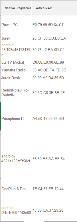

    KOCUREK1970 napisał:
    Tak ale jak widać na zdjęciu żadne urządzenie nie ma takiego MAC'a.

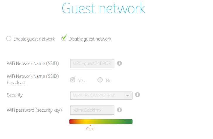

    @paweleke
    Nie mas tam też czasem aktywnego WiFree (to też wifi, ale dla innych klientów UPC - sam udostępniasz, inni i Ty sam możesz korzystać u innych a inni u Ciebie).

    @KOCUREK1970
    Wydaję mi się, że mówisz o tym - jest wyłączone.
