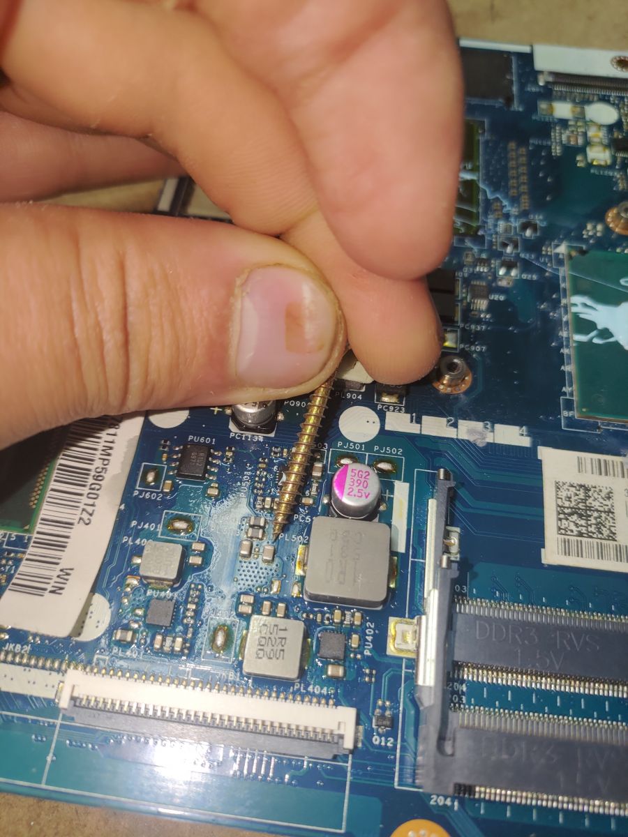

    Mosfety wejściowe jeżeli brak zwarcia sprawdzić czy reaguje na włącznik.

    Gdybyś miał uszkodzony klucz wejściowy to nie było by 20v.Jaką masz tam płytę?

    Klucze od baterii prawdopodobnie bo nie wiadomo dokładnie jaka płyta.Sprawdź PQ310, PQ312

    Na początek pytanie. Dysponujesz schematem? Bo jest dostępny dla tej platformy.
    Nie dziwne że laptop martwy jak nie masz napięcia +3VALW i +5VALW. KBC się czasem nie grzeje? Jak coś "cyka" to zapewnie przetwornica próbkuje bo np. ma zwarcie na wyjściu.
    B+ rozumiem z tego co piszesz masz obecne?
    Jak tak to przenieś się do okolic PU401 i PU402, rezystancje podaj z PL402 i PL404 do masy. Ładowaniem można się zająć ale jak będzie 3.3 i 5V.
    Edit. Ech... jak mogłeś mieć zasilanie na głównej szynie skoro teraz masz zwarcie?
    No cóż na tych płytach czasem najszybciej podłączyć zasilacz serwisowy i zrobić próbę zwarciową... kondensatory ceramiczne lubią psikusa zrobić.

    21 godziny na nogach nie tłumaczą dlaczego nie wpisałeś w wyszukiwarkę "la-b111p schematic" pierwszy link i masz pełny schemat, a to podstawa przy takich naprawach. Jutro na świeżo podejdź do tematu to może coś z tego będzie. Baterii na razie nie ruszaj, jak ruszy bez - to wtedy można działać. Ale to też zależy gdzie jest zwarcie, może charger przeżył.
