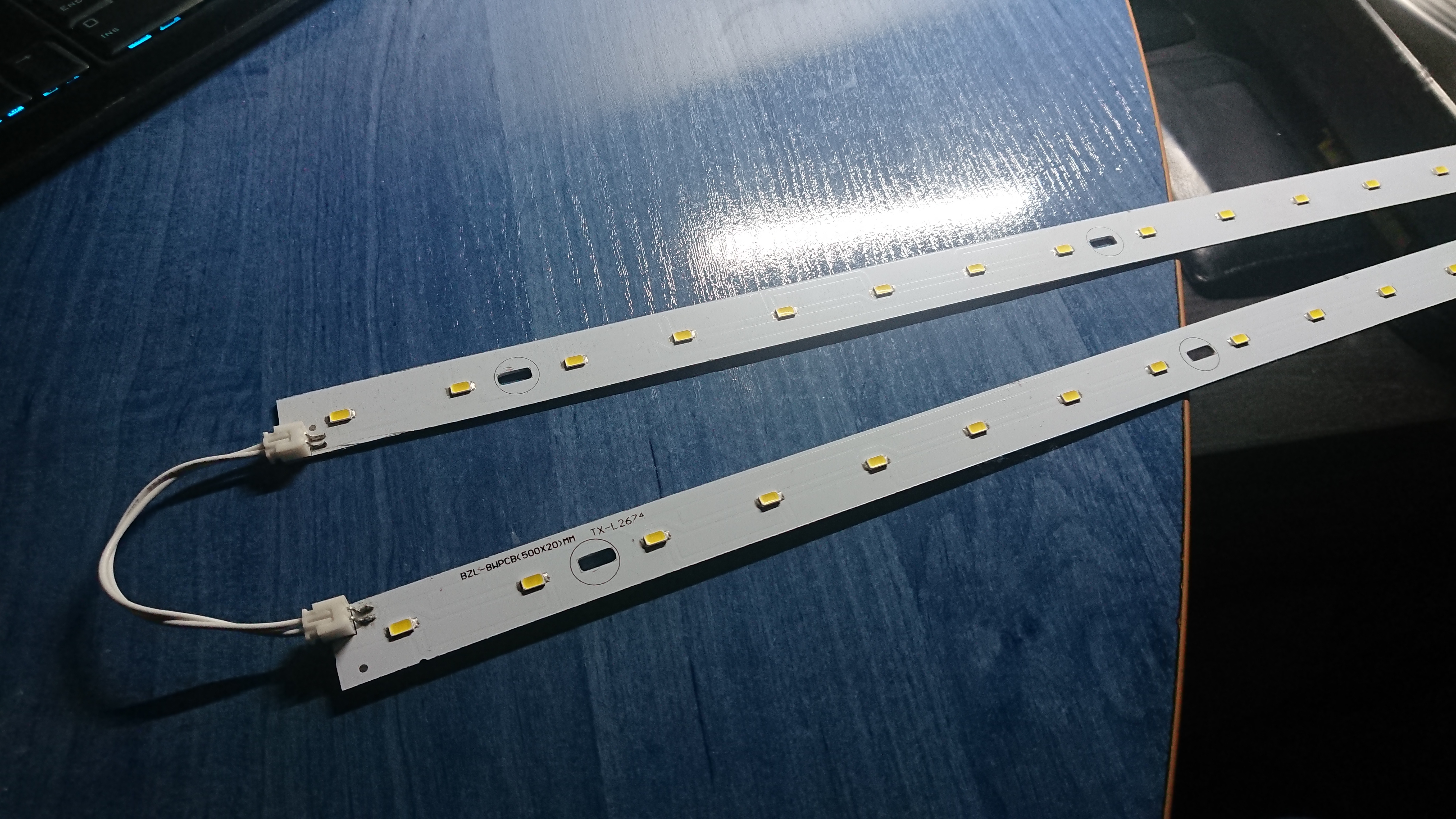

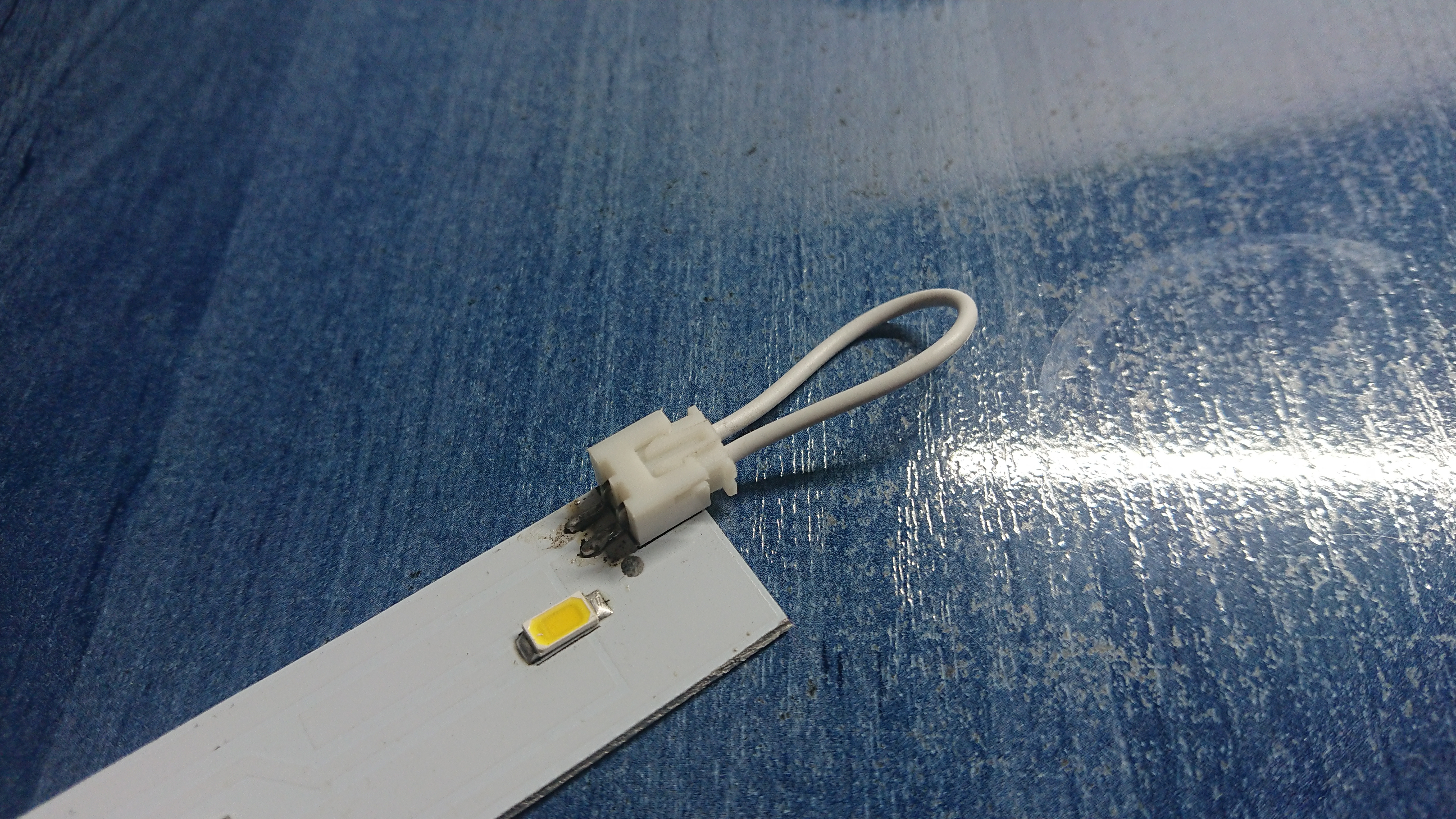

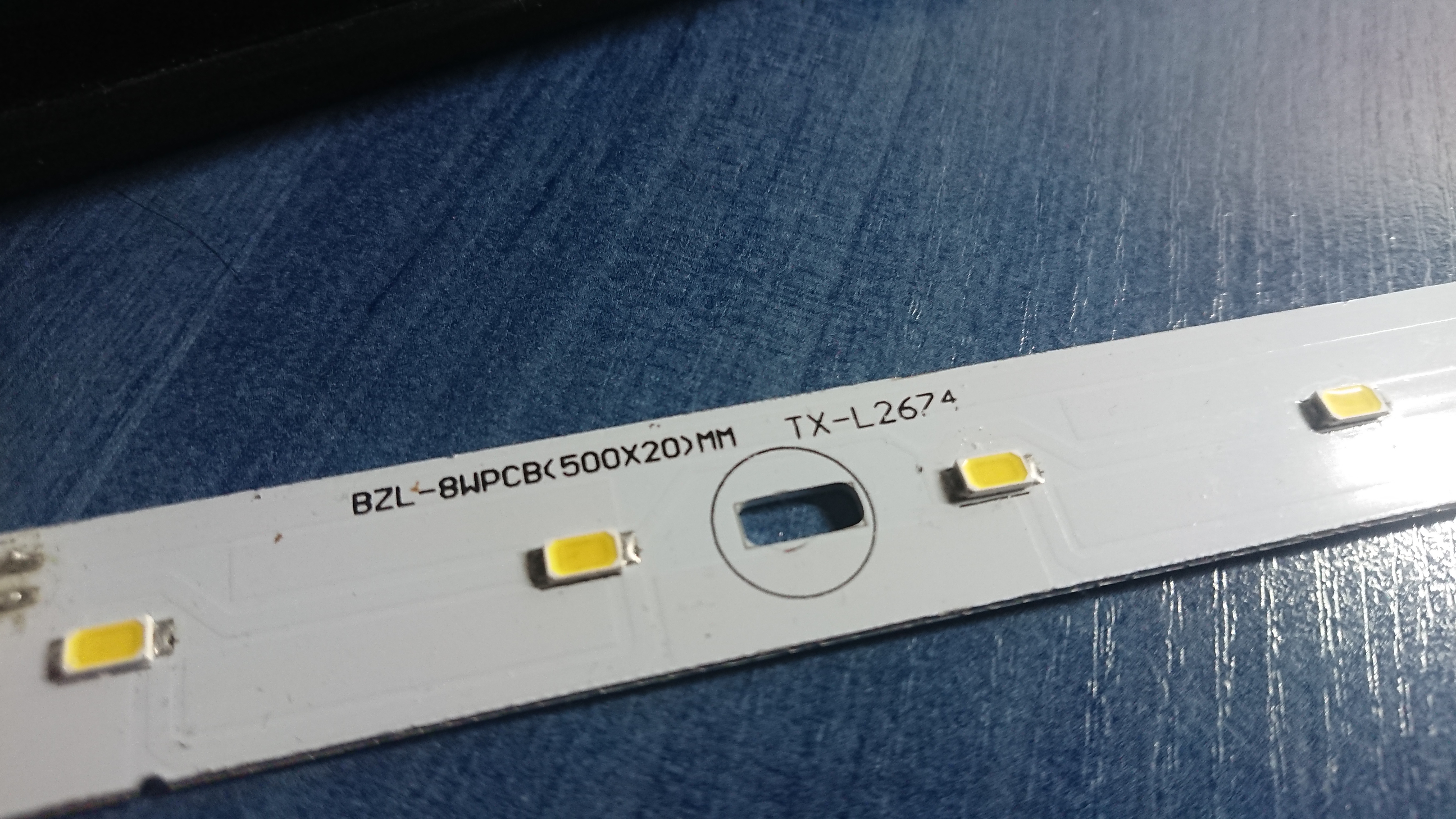

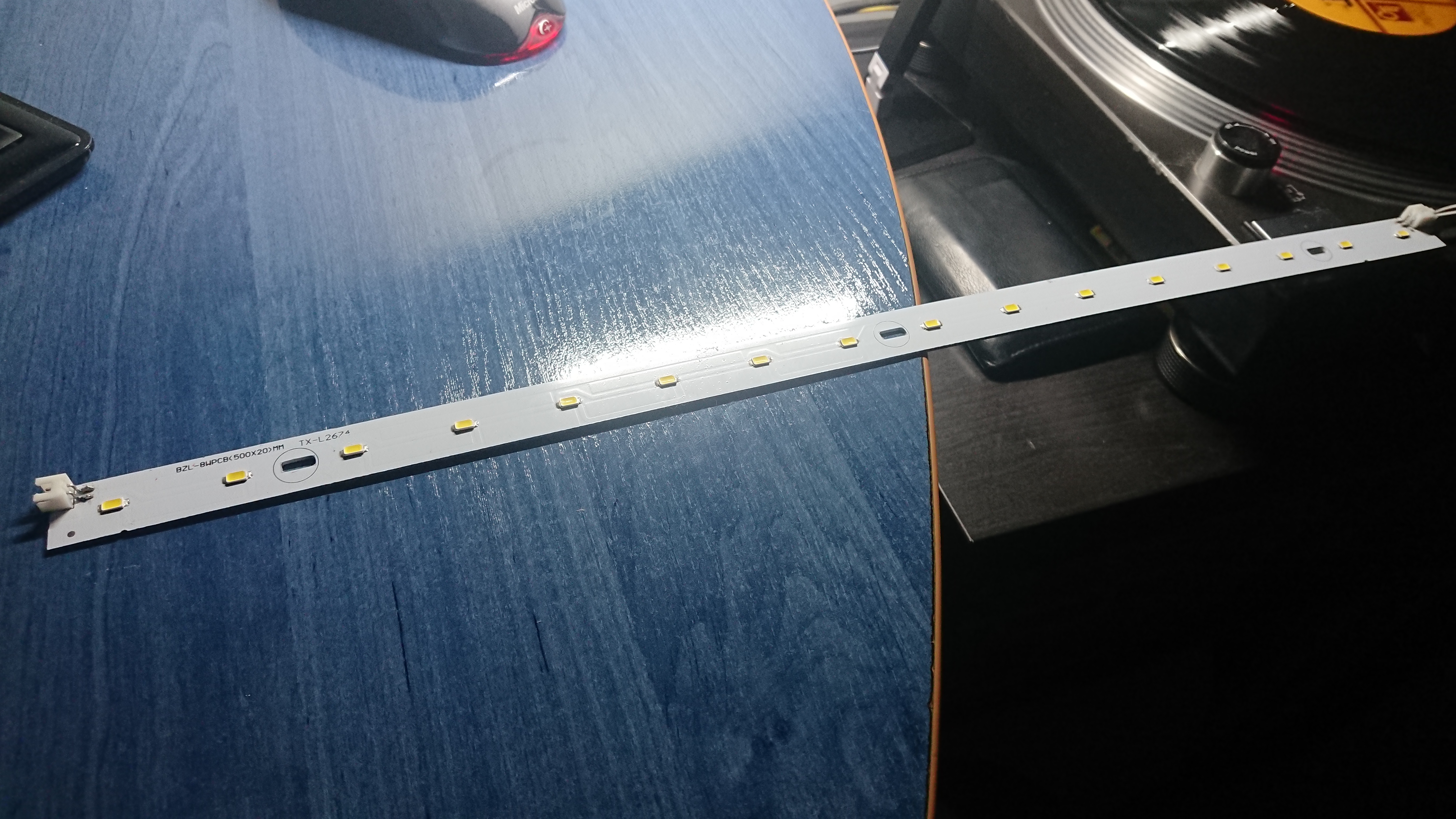

    Szukam zamiennika dla listwy LED. Listwy wchodzą w skład lampy sufitowej, jest ich w sumie 10. Niestety powoli zaczynają padać i chcę je sukcesywnie wymieniać. Listwa ma wymiary 500x20x1,8mm. Jest sztywna, z aluminiowym podkładem. Składa się z 16 chipów SMD LED, prawdopodobnie 5630 sądząc po wymiarach. Posiada otwory montażowe za pomocą których była mocowana w lampie. Listwy zasilane są z osobnych zasilaczy, połączonych po 2 sztuki konektorem. Przeszukałem całe Allegro, pytałem w sklepach i nigdzie nie mogę doszukać się czegoś choćby zbliżonego. Czy ktoś może poratować czymś sensownym co możnaby tutaj zaaplikować?
    Poniżej załączam zdjęcia:

    Sęk w tym, że nie wiem co jest grane z tymi listwami. Listwy, których zdjęcia wrzuciłem są właśnie niesprawne. Mimo to, nie ma na diodach żadnych, nawet najmniejszych kropek.

    A próbowałeś podłączyć nieświecącą listwę pod sprawną przetwornicę? Może zasilacz jest padnięty. Pisałeś że są zasilane po 2 szt. Może najpierw posprawdzaj zamieniając listwy żeby wykluczyć zasilacze. Jak to nie pomoże to miernik i na teście diod badanie po kolei diody oraz połączeń. Zapewne wszystkie są w szeregu. Układ połączeń i ścieżki powinny być widoczne. Na pierwszej listwie 2 dioda padła( widać kropkę)

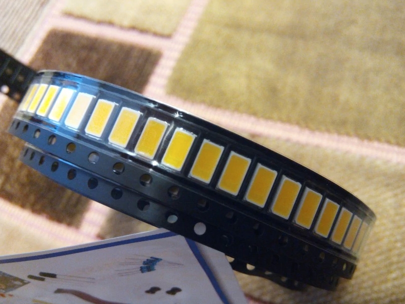

    Faktycznie, przyjrzałem się bliżej diodom i widać mikroskopijne kropki. Zakupiłem właśnie taśmę diód i jak przyjdą spróbuję przelutować cały jeden pasek. Nie wiem tylko, czy moje umiejętności lutownicze pozwolą na sukces w naprawie :D

    SiLeNt_hUnTeR napisał:
    Diody zasilane są napięciem 65V.
    Obawiam się, że istn. napięcie zasilania z zasilacza pogrzebie Twój pomysł.

    Myślę że jednak nie pogrzebie.

    Tylko na polaryzację diod musisz zwracać uwagę.
