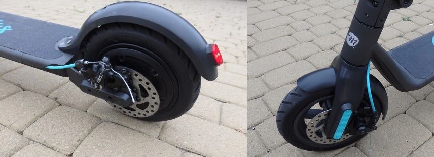

    Niektóre hulajnogi maja koła z silnikiem i tarczami.Gorzej z umiejscowieniem w Xiaomi klocków.Podejrzeć gotowe rozwizania i jeżeli jest możliwość to zmienić widełki i przednie koło.
    Może takie koło z silnikiem i tarcza zmieści się w tylne widełki?

    Napewno jest to do zrobienia w motus scooty 8,5 plus Zakładanie drugiego silnika i baterii do hulajnogi Xiaomi - pytania i wątpliwości
