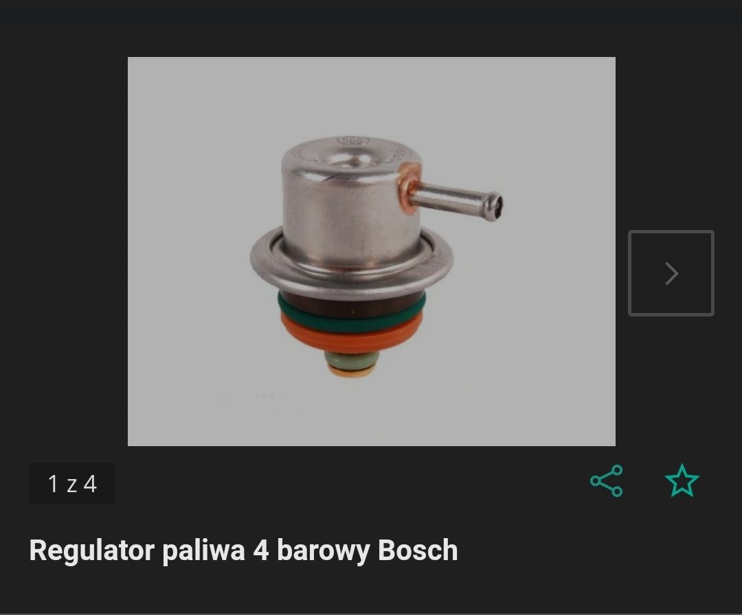

    Sprawdź czy w przewodzie podciśnieniowym z regulatora paliwa nie masz benzyny.
    Tylko, ze u mnie jest regulator razem z filtrem paliwa pod tylnym kołem) i przewód bezpośrednio idzie do listwy wtryskowej.
    Nie wiem czy o tym piszesz - gdzie szukać przewodu podciśnieniowego u mnie ?
  • #6 19634937
    NIXIE_123
    Poziom 34  
    Posty: 2090
    Pomógł: 288
    Ocena: 610
    W 8L 1.6 8V regulator jest na listwie i ma przewód podciśnieniowy do dolotu
    Audi A3 8P 1.6 102KM LPG 2006 - Brak mocy
    Ty tego nie masz
    Ty tego nie masz
    No tak też myślałem
