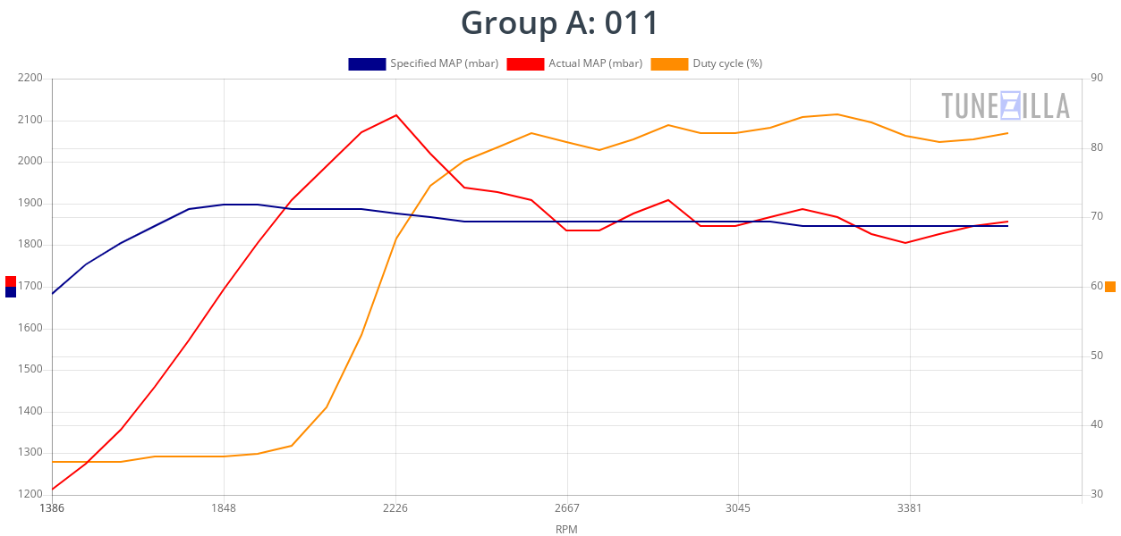

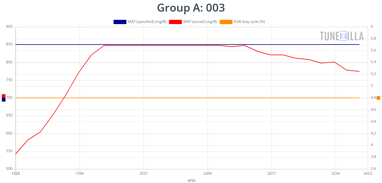

    Czy mógłbym prosić o ocenę?
    Posiadam Passata b4 1.9tdi, 90 KM, 1996.
    Samochód jest moim zdaniem zamulony. Słabo przyśpiesza powyżej 2000 obrotów.
    Wstawiam logi turbiny i przepływomierza (wymieniałem jakiś czas temu na "nowy" ze szrotu).
    Przepływomierz, grupa 03:
    Link

    Turbina, grupa 11:
    Link
    Dlaczego Passat B4 1.9 TDI nie ma mocy i jak to naprawić?
    Z góry dziękuję za odpowiedzi.

    Przy odpiętym MAF jest lepiej? Bo po pewnym czasie MAF się nie pokrywa. Zapotrzebowanie i aktualna wartość.

    Przy odpiętym MAF na niższych obrotach, jadąc w mieście nie odczuwam różnicy.
    Przy wyższych obrotach około >1800rpm bez MAFu jest dużo gorzej, samochód nie ma mocy.

    Turbo najpierw nie doładowuje a potem, gdzieś od 1900 rpm przeładowuje. Co jest trochę dziwne bo to WG. Łapie jakiś błąd? Być może sterownik wykrywa przeładowanie i ucina dawkę paliwa, potrzebna jest jeszcze grupa 8. Ale spróbuj dać stałe podciśnienie na gruszkę i zobacz co się zmieni.

    Grupa 08:
    http://vaglogi.pl/log-008_A09gq.html
    "Ale spróbuj dać stałe podciśnienie na gruszkę i zobacz co się zmieni." - Jak się trochę poedukuję i dowiem jak to się robi to dam znać.
