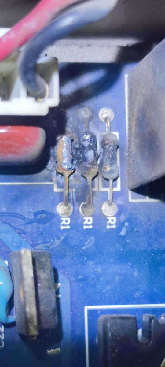

    Witam, proszę o wartość rezystorów ze zdjęcia z górnej części płytki AC/DC
    Zdjęcie trzech przypalonych rezystorów na płytce PCB z oznaczeniami R1.
  • #18 21130213
    EEmot
    Posty: 2
    >>21022750
    3 x 0.51 ohm 1% 0.6W
