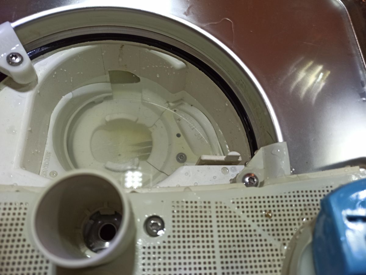

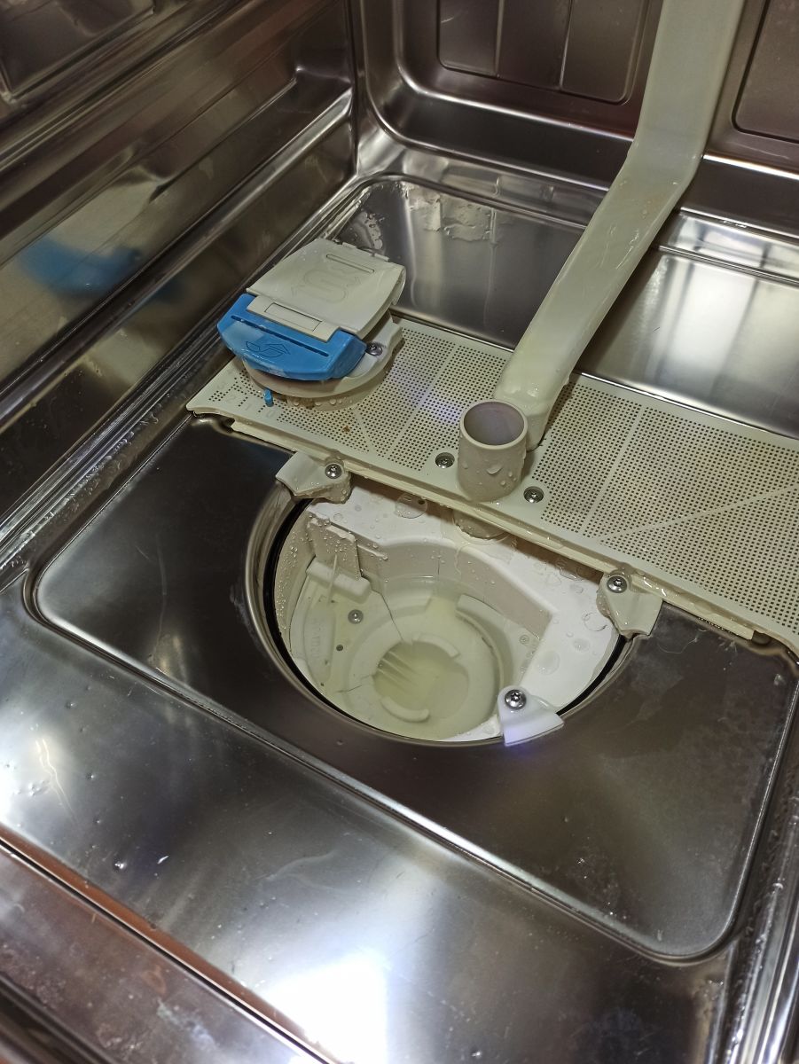

    RobertG.
    Poziom 8  
    Posty: 45
    No dobra...
    Fajnie, że zechcieliście mi coś tu skrobnąć :-) - dzięki.
    Patrzę tam i myślę, coby nie rozpieprzyć.
    Zmywarka jest w ciągu mebli i wyciąganie jej to już gdybym faktycznie musiał to robić.
    Sprawa wygląda tak, że być może rzeczywiście zablokował się pływak, bo wodę wypompowuje i zostaje tam jej może na pół palca - zdjęcia. Tylko gdzie ten pływak może być? Widzę, że po lewej stronie - patrząc od wejścia do wewnątrz - jest śruba na imbus i to wygląda na jedyną śrubę tego elementu - czy może tam jest rzeczony pływak?
    Podejrzewam, że mógł się pod niego dostać jakiś glut - ot kawałek makaronu z talerzy.
    Dodam, że gdy zdarzenie zaistniało i tam zajrzałem, filtry były poluzowane, a ten większy (walcowaty sietkowaty) był przewrócony). Nie wykluczam zwykłego zanieczyszczenia i gdyby dało się to wyjąć, a filtry dobrze założyć, może wszystko wróci do normalnej pracy - to stary solidny model (mam już drugi taki i pracuje raczej bez zastrzeżeń).
    Czy dobrze deliberuję?
    Tylko poproszę bez wjazdów w typie 'jest tego na forum i takie tam, bo ja nawet nie wiem pod jakim hasłem tego szukać.
    Skoro jest odpowiedź, to poproszę o link a nie półmądre uwagi, bo ja w swojej branży też jestem lepszy od każdego z Was i ze swojej wiedzy zagnę wszystkich po kolei :-).
    Nie potrzebuję zatem umoralniania. 8-)
    Siemens SF 24231/02 - nie może skończyć programu i cały czas pracuje pompa Siemens SF 24231/02 - nie może skończyć programu i cały czas pracuje pompa
    odkręciłem i jest tam jakieś taki wiatraczek - wyczyściłem co się dało, było ciut jakiegoś syfu, ale to nie pomogło.
    Co dalej?
    Poproszę o sugestie.
