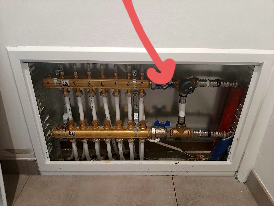

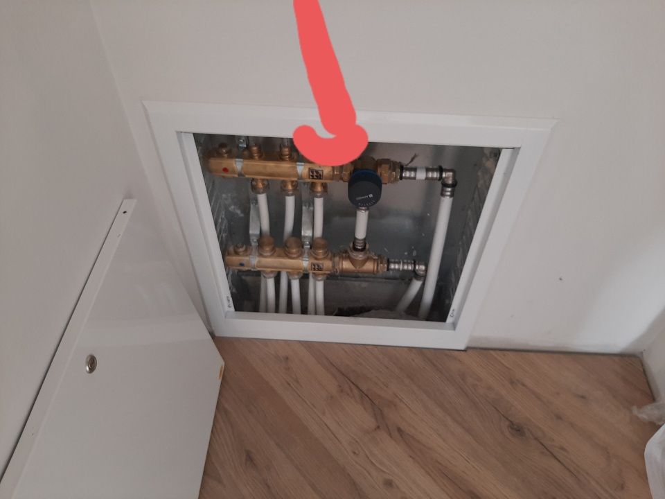

    Witam szanownych kolegów
    Jest to dla mnie nowy temat ,gdyż wcześniej mieszkałem w bloku ,teraz przeprowadziłem się do blizniaka i niestety wykonawca zrobił wszystko tanim kosztem, ,a wiec chodzi o ogrzewanie ,które jest mieszane ,większość to podłogówka + 3 grzejniki, w rozdzielaczach jest zawór trójdrożny ,który na chwilę obecną według mnie nie ma sensu ,bo ogrzewanie ogarnia tylko pompa która jest w kotle gazowym ( termet ecocondens gold plus 20kw)ogrzewanie dziala ,ale nie do końca, podłogówka jest odpowietrzona, ale na rotametrach nie ma na chwilę obecną max przepływu ,załączam 2 zdjęcia ,czerwoną strzałką zaznaczyłem gdzie powinna byc dodatkowa pompa obiegowa ,cz dobrze to rozumiem ? Cz wtedy będzie lepiej ? Czy proponujecie inne rozwiązanie? Z góry dziękuję za pomoc ;) Ogrzewanie mieszane w blizniaku - brak przepływu w podłogówce, Termet Ecocondens Gold Plus 20kW Ogrzewanie mieszane w blizniaku - brak przepływu w podłogówce, Termet Ecocondens Gold Plus 20kW

    Chodzi o to że np.na dole w rozdzielaczu jest 7 pętli i na przykład na pętli nr 1 na rotametrze na skali jest przepływ 0 i na pętli nr 5 jest przepływ 1 a na pozostałych jest około 2 ( rotametry są rozkręcone na maksa )na rozdzielaczu na piętrze są 3 pętle i np.na pętli nr 1 jest 1 a na pozostałych dwóch jest około 2 ,

    Opisane pętle mam ,załącza się ogrzewanie , ale są 3 rotametry które nie reagują ,pokazuje na nich przepływ 0 ,podejrzewam ,że nie wystarczy w instalacji pompa która jest w kotle ,dlatego czerwonym strzałkami zaznaczyłem gdzie wstawić dodatkowe pompy żeby wspomóc instalacje ,ale nie jestem pewny .

    Te zawory w obecnej instalacji są zbędne,a nawet mogą pogarszać sytuację. Jak są teraz ustawione,powinny być całkowicie zamknięte dla powrotu, przepuszczać tylko zasilanie w poziomie.
  • #7 19665550
    baron203
    Poziom 3  
    Posty: 6
    Zgadza się na chwilę obecną mam je całkowicie zamknięte, muszę zamontowac pompę za zaworem i np.ustawic zawór na 7 w ten sposób pompa będzie brała wode z zasilania i zimniejsza z powrotu mieszając ją, dzięki temu będzie niższa temperatura na podlogowke tak ? Dobrze to rozumiem?Na kotle ustawie 50 stopni ,dzięki temu grzejniki będą mogły dobrze dogrzewac ,na chwilę obecną temp na kotle mam ustawiona na 43 stopnie i dogrzewa pomieszczenia, ale chyba jest to za wysoka temp na podlogowke ( tak piszą)no i 3 rotametry nie reagują, wskaźnik pokazuje 0 ,myślę że dodatkowe pompy zdecydowanie pomoga ,jestem laikem w temacie ,bazuje tylko na info z internetu ;)

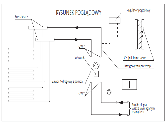

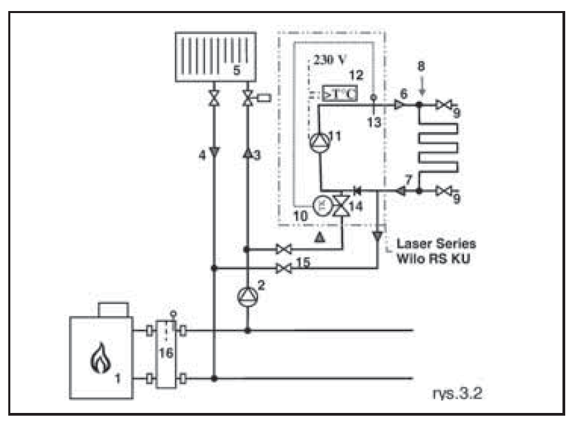

    Wojtermet25 napisał:
    Żeby dać pompy musisz ich dać 3 i sprzęgło.
    Pompa do rozdzielaczy plus pompa do grzejników. Czwarta jest w kotle. Przykładowy schemat hydrauliczny z Poradnika ogrzewania płaszczyznowego Purmo:
    Jest też drugi sposób z zaworem czterodrogowym (z tego samego poradnika)
