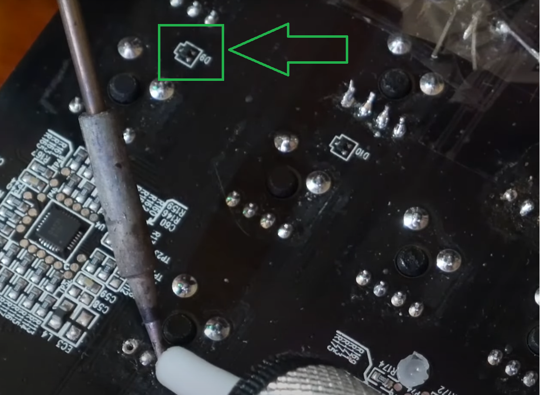

    Witam mam problem ze swoją klawiatura razer chroma black widow. Podczas wymiany switchy oraz diod. Znajomy "fachowiec" uszkodził wskazany na rysunku obiekt. przez co klawisze y praz h nie działają byłbym wdzięczny za wskazanie co to za część i jak mogę ją zastąpić z góry dziękuję :) Uszkodzona część w klawiaturze Razer Chroma Black Widow - identyfikacja i wymiana elementu A4
    Na diodzie jest napisane A4

    Dioda oznaczenie jej podaj?

    Obok jest napisany numer w zależności od położenia na płytce to nie dioda bo uszkodzeniu klawisze y oraz h czyli w jednej linii przestały reagować
    Nad nim jest przylutowany switch oraz powyżej niego dioda 4 pilnować

    To dioda, ale nie dioda led... Odczytaj oznaczenia z innych na plytce i kup taka sama.

    Ta dioda co zaznaczyłeś.
    Podaj oznaczenie jej.

    Obok niej pisze jedynie d38.
    Nie wiem jak to wpisać na internecie.
    Jest to zdjęcie poglądowe ponieważ nie mogę teraz jej rozkręcić aby pokazać. ale różni się jedynie tym że brakuje tej części w miejscu d38.

    Oznaczenie z PCB nie ma znaczenia i mozesz sobie juz darowac zamieszczanie tych bezuzytecznych zdjec, masz odczytac oznaczenie z samej diody!

    System klawiatury wymaga użycia sekwencji diodowej na wzór siatki sygnału Katoda lub Anoda w zależności od zastosowania oznaczenie wskazuje na Diodę. Spisz oznaczenie i poszukaj tu. https://www.s-manuals.com/smd
