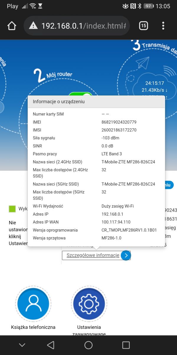

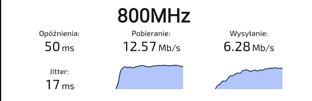

    Cześć! Jako, że mieszkam w miejscu gdzie nie dochodzi światłowód postanowiłem sprawdzić usługi firmy T-mobile z internetem, wziąłem do tego router ZTE MF286, oczywiście zrobiłem to w ciemno, w końcu mam 2tyg na testy. No ale już teraz widzę, że ten router to totalny szajs. Mój telefon ma lepsze osiagi na speedtestach na tej karcie z tmobile niż ten router. I teraz chciałbym sie poradzić czy próbować kupić jakiś router, czy wybrać inna sieć? Mieszkam w 2 piętrowym bloku na 1 piętrze, bez możliwości wyprowadzenia anteny na dach, co najwyżej na ścianie. I tu jest kolejny problem, okna mam z jednej strony wszystkie... Zależałoby mi na wyższym wysyłaniu danych. Co polecacie?

    Łabędy to za mało, coś blizej bo w tej miejscowości infrastruktura NetWorks jest cokolwiek dziwna i wiele zależy od tego do której stacji loguje się router oraz telefon, nadmieniam ze BTS-y NW w tej lokalizacji nie są zweryfikowane i na mapie BTSEARCH.PL jest pokazany stan sprzed refarmingu.

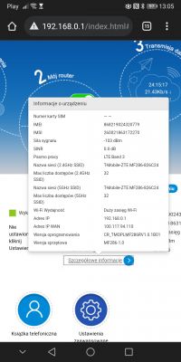

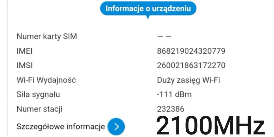

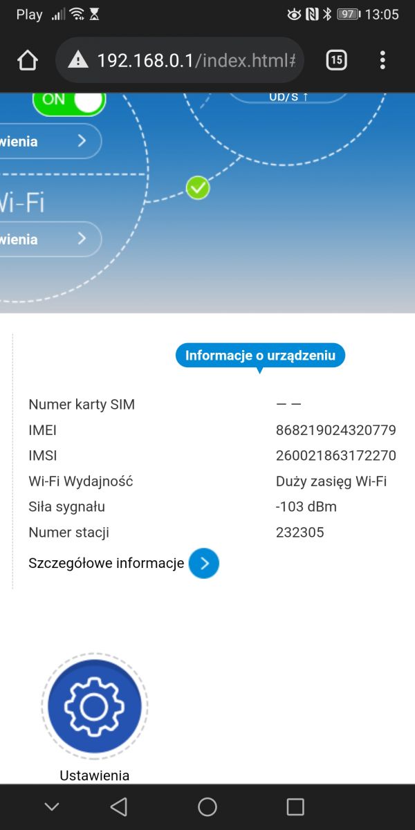

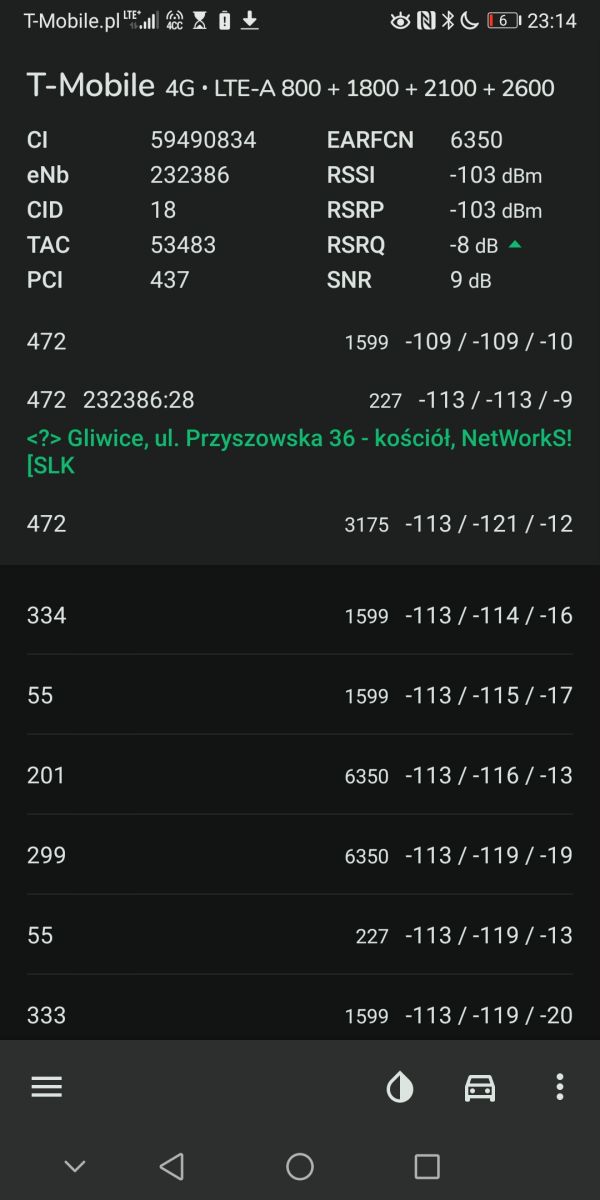

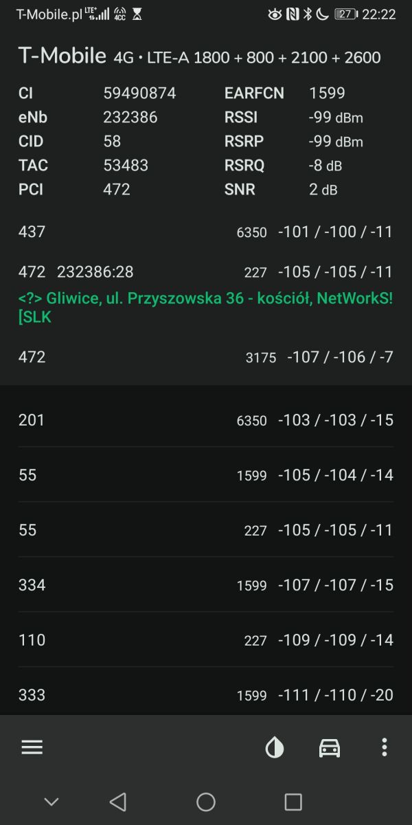

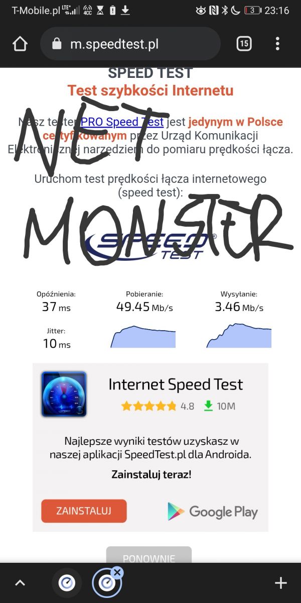

    Pokaż screena z MF286 , zakladka informacja o urzadzeniu oraz szczegłówe informacje o urzadzeniu po zalogowaniu na router na adres 192.168.0.1, kolejnym krokiem będzie sprawdzenie na nim poszczególnych pasm po wymuszeniu ich pojedyńczo w WebUI. Dla porównania screen z aplikacji https://play.google.com/store/apps/details?id=cz.mroczis.netmonster&hl=pl zakladka Live i zrób speedtest, pokaż wynik. Jaka to oferta na limit w T-mobile, jaki limit na DL?

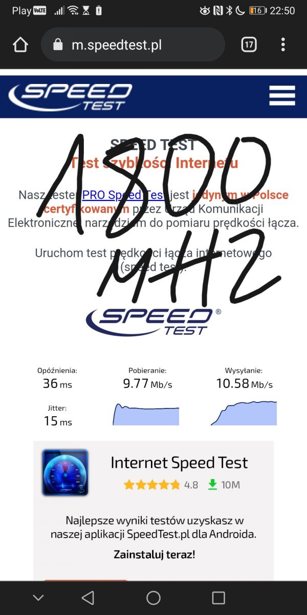

    Mieszkam w Łabędach na Rzeczyckiej, porobiłem kilka screenshotów, wymuszałem te pasma i zrobiłem dodatkowy pomiar z tą kartą T-mobile w telefonie. Co lepiej zrobić: wybrać inny router od ZTE MF286 czy zmienić sieć? Co lepiej zrobić: wybrać inny router od ZTE MF286 czy zmienić sieć? Co lepiej zrobić: wybrać inny router od ZTE MF286 czy zmienić sieć? Co lepiej zrobić: wybrać inny router od ZTE MF286 czy zmienić sieć? Co lepiej zrobić: wybrać inny router od ZTE MF286 czy zmienić sieć? Co lepiej zrobić: wybrać inny router od ZTE MF286 czy zmienić sieć? Co lepiej zrobić: wybrać inny router od ZTE MF286 czy zmienić sieć?

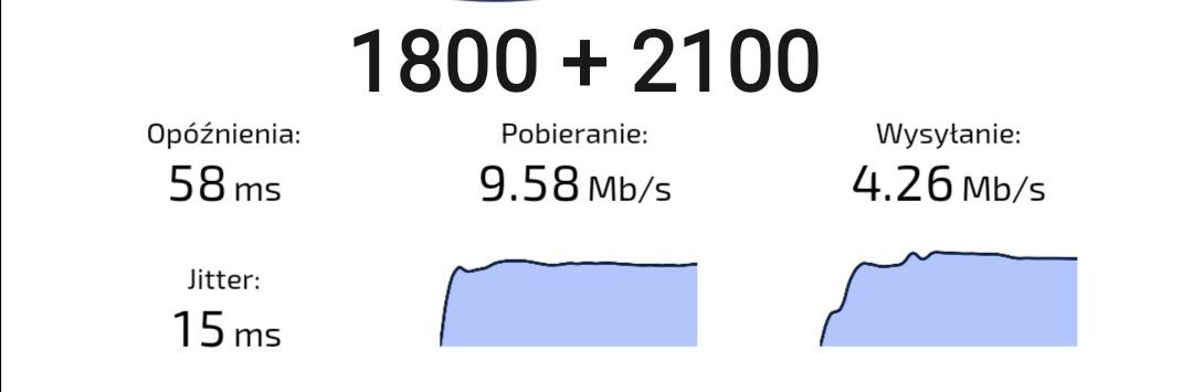

    A te okna to masz na kierunku Port czy na Jezioro? Router na LTE1800 połaczył się ze stacją na Bumarze, sygnał słaby speedtest pokazuje ze jest przytkany. To BTS z agregacją LTE2100+1800, na pozostałych pasmach LTE brak screenów Informacji więc nie wiadomo z którym BTS-em się łaczył ale obydwa speedtesty na LTE800 i LTE2100 prawidłowe, brak testów pasma LTE2600.
    Telefon loguje się do stacji bazowej na kościele św.Anny, jako pasmo podstawowe LTE800, sygnał dostateczny a do niego LTE1800/2100 sygnał słaby i bardo słaby i szczątki sygnału LTE2600, speedtest jak na porę oraz agregację 4 pasm nie powala ale to zasługa parametrów sygnału.
    W sąsiadach na NetMonster pojawiają się PCI i nośne z LTE1800/2100 z innych stacji w tym z BUMARU ale parametry sygnału gorsze ni na MF286r, test na telefonie wykonany obok routera?

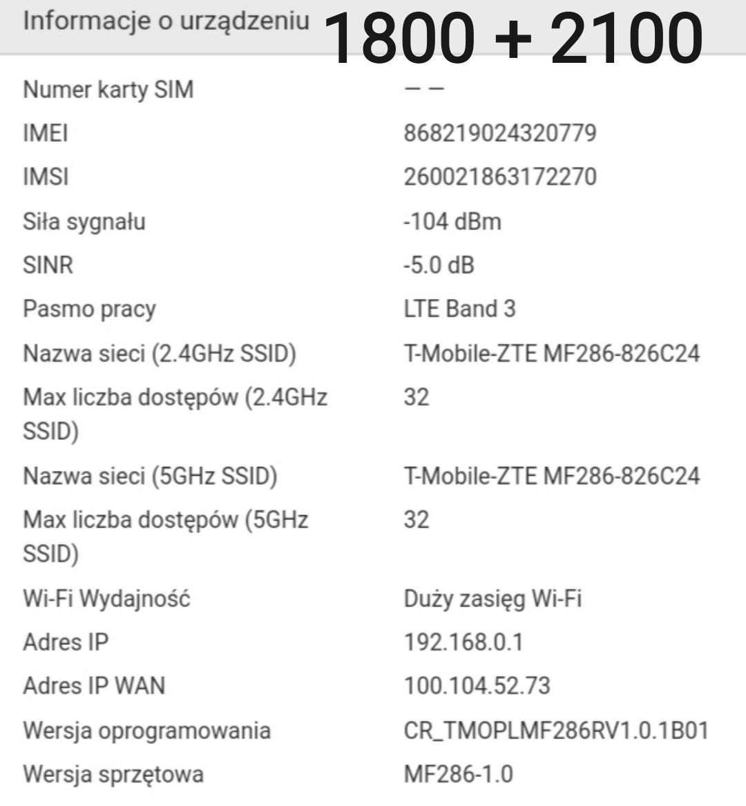

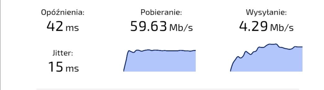

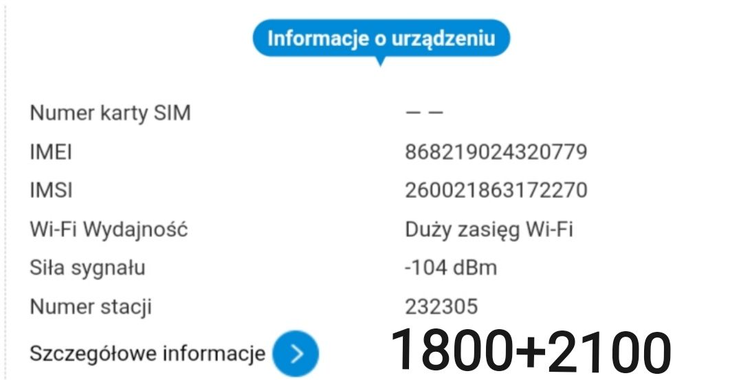

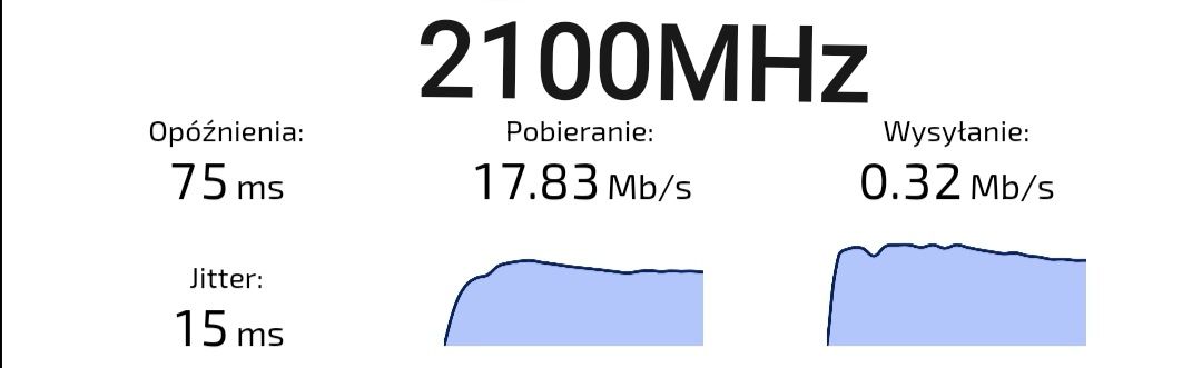

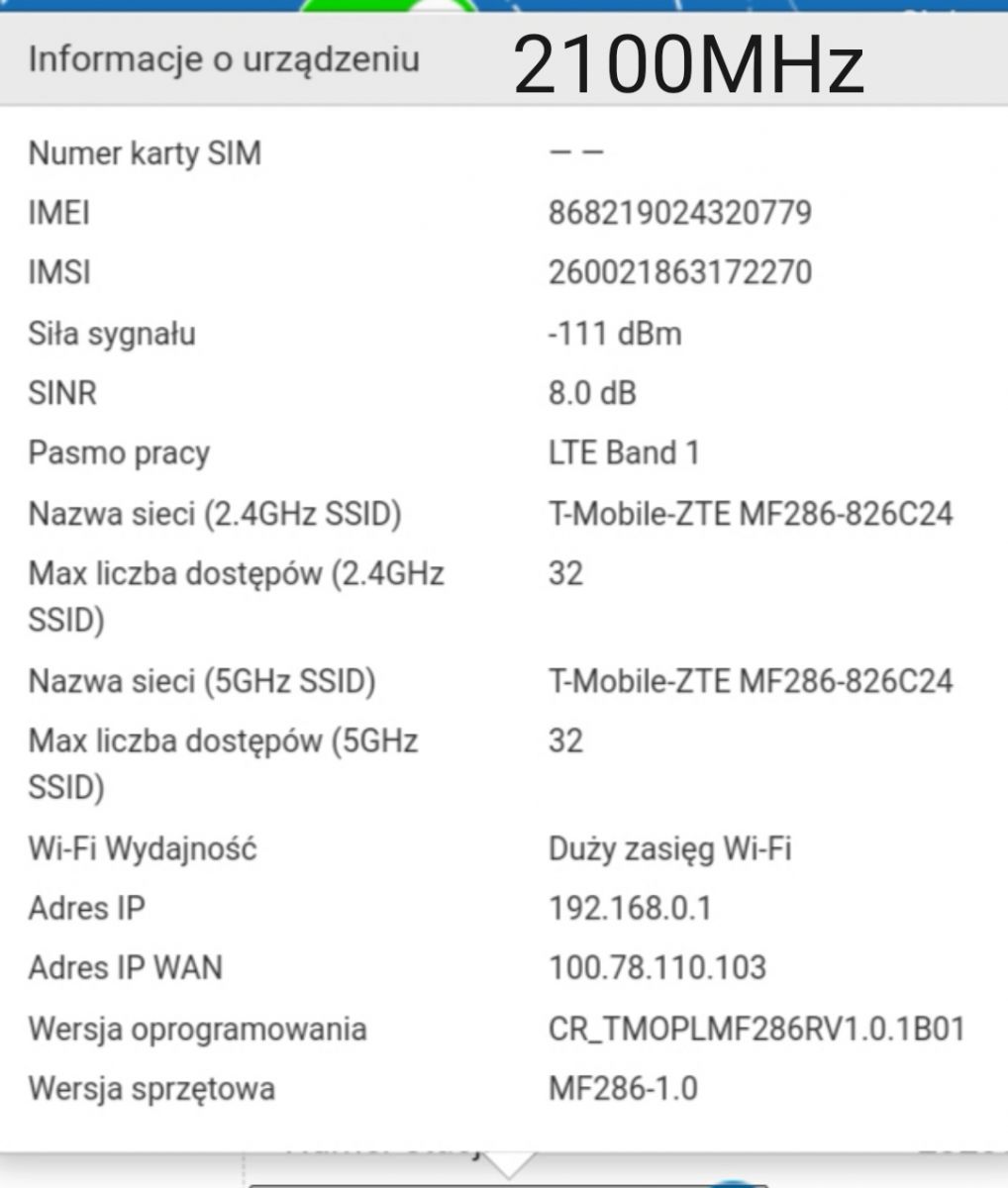

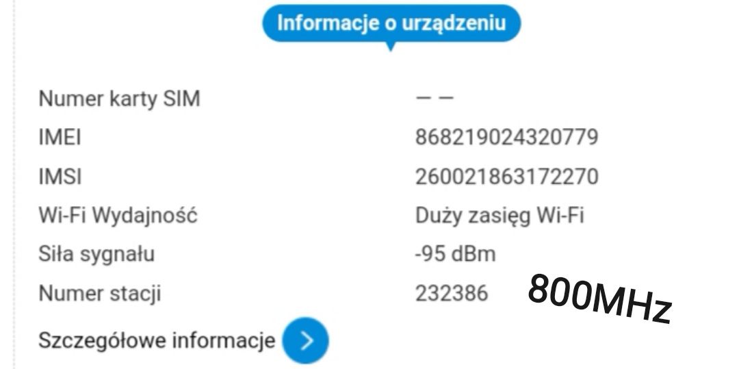

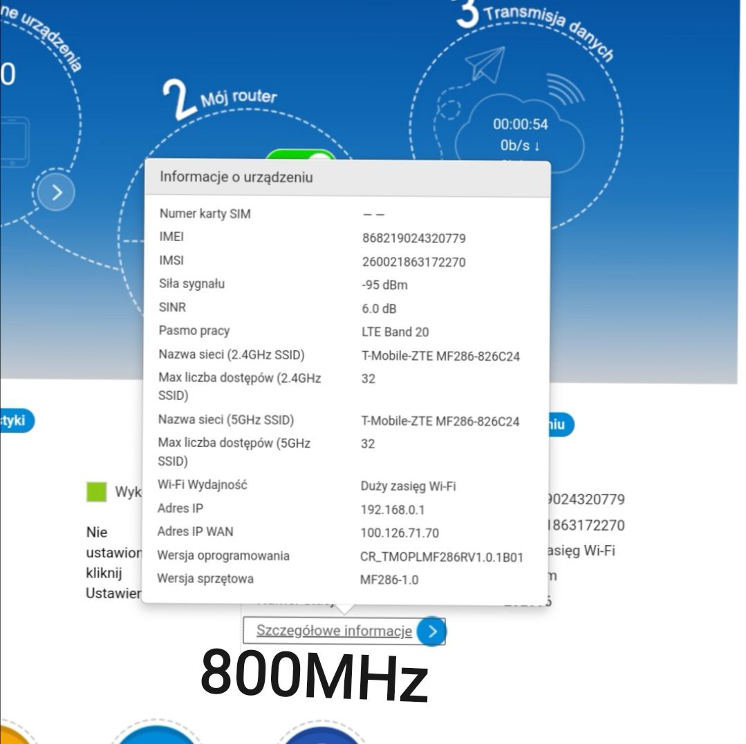

    Pokaż screeny z routera dla LTE800, LTE2100 oraz LTE2100+1800 , zakladki informacja o urzadzeniu i szczególowe i speedtest na kazdym. Router nie łaczy się z LTE2600 bo to pasmo jest na kościele a telefon pokazał na nim zbyt słaby sygnał. Kluczowe to pytanie o okna bo wiem gdzie są te 4 bloczki 2-piętrowe, niestety ale BTS na kościele usytuowany jest na innym kierunku ale gdyby okna były na port to jest moliwość skierowania anteny na niego, jak są po drugiej stronie, wtedy w grę wchodzi stacja na Bumarze albo na Hucie ŁABĘDY , ta pracuje na LTE2100+1800+800 albo Rzeczyce z agregacją LTE2600+2100+1800+800. To stacja węzłowa na światłowodzie, działa na niej 5g2100 w ramach DSS z LTE2100.
    Zrób test na telefonie za oknem i pokaż wyniki, no i te okna. Nie właź na żaden dach bo nie ma takiej potrzeby.

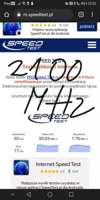

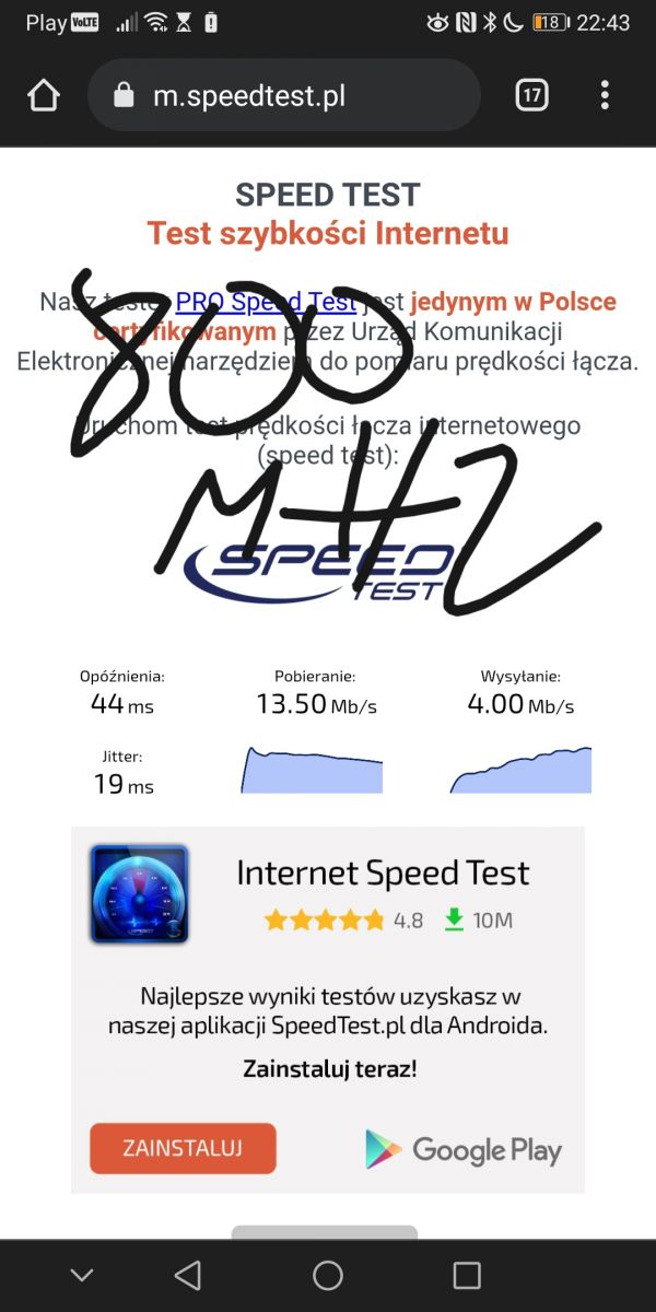

    No to lecę po kolei:
    800MHz
    2100MHz
    2100MHz + 1800MHz
    A tutaj pomiar z telefonu zza okna:

    I to jest dobra informacja, na zewnatrz na telefonie BTS na kościele, LTE1800 jako podstawowe sygnał dostateczny i doniego podobny na LTE800 i nieco gorszy na LTE2100/2600. Antena za oknem wycelowana w stronę kościoła załatwi sprawę, kluczowy jest router z agregacją 3/4 pasm LTE i QAM256, ewentualni CPE LTE.
    MF286R łaczy się na LTE800/2100 z tym BTS-em a agregacja LTE180+2100 to samo LTE Bumaru, bez znaczenia zresztą.
