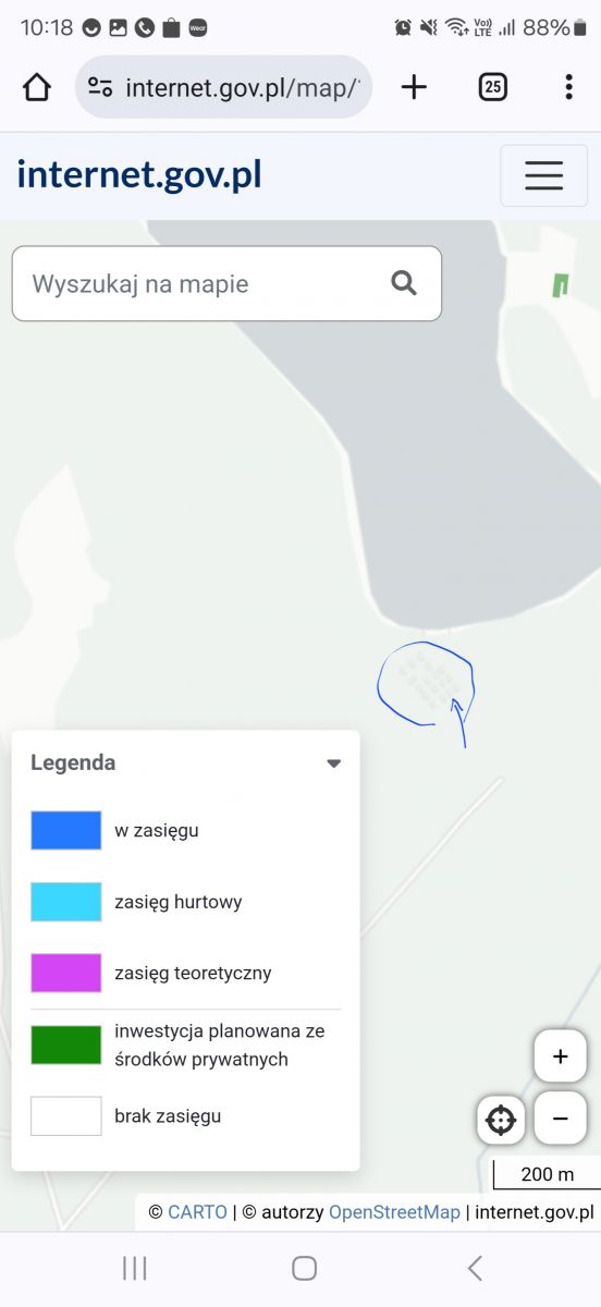

    arielpucio
    Poziom 3  
    Posty: 9
    My znajdujemy się po drugiej stronie jeziora. Ogólnie są tam 3 ośrodki, ale jak będę tam, to zapytam z ciekawości. Dzięki Mapa pokazująca status zasięgu internetowego wokół jeziora z zaznaczoną legendą.
    W ogóle z tego, co udało mi się znaleźć, to najbliższa antena po linii prostej znajduje się w okolicach miejscowości Maszewo. To ok. 8 km. Anteny zbierają sygnał z tak dalekiej odległości?

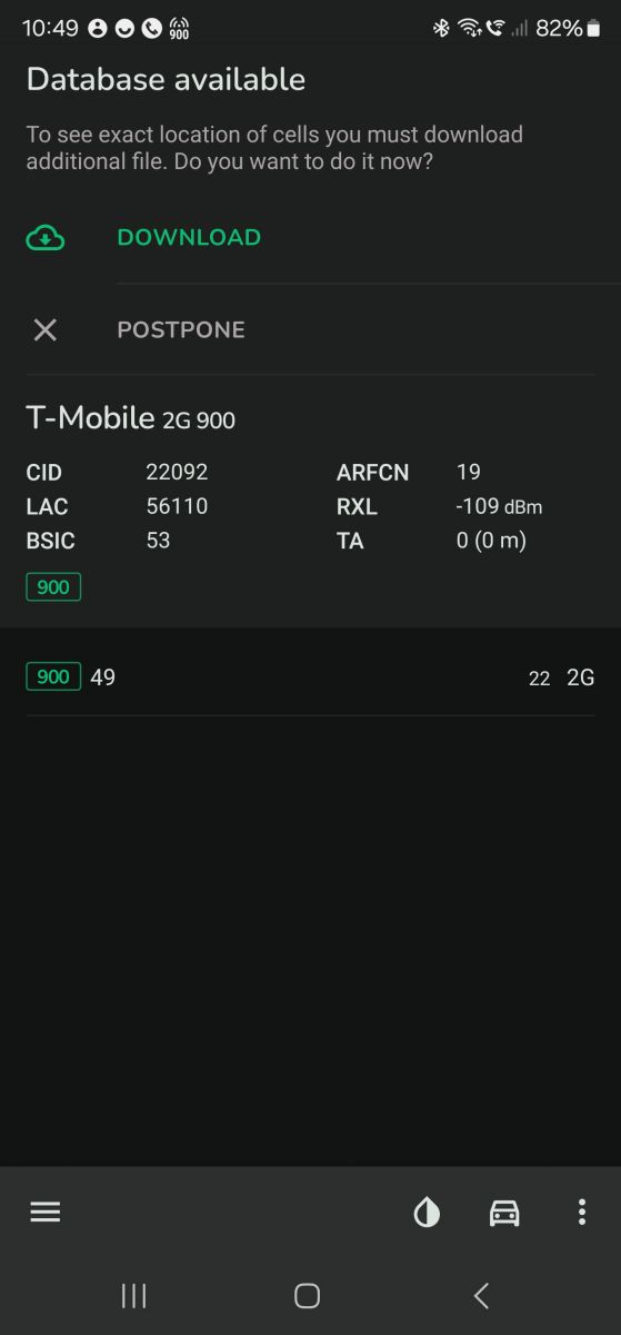

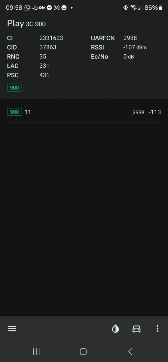

    W tej lokalizacji do lata 2023 była dziura zasięgowa, zmieniło się to w czerwcu 2023 gdy Play odpalił stację bazową w Łomach ,dziala w agregacji LTE2100+1800+800. Jej trzeci sektor świeci na azymucie 220 stopni czyli na twoją lokalizację. Maszt 53m.
    Pozostali operatorzy tam nie istnieją wiec nie rób żadnych ich testów.
    Dobór sprzetu i anteny jest łatwy i standardowy , podobnie jak wybór operatora i oferty.
    Mozna brać i kupować w ciemno bo alternatywy nie ma, oczywiście jak na sezon letni to pre-paid.
    Elektrosmieci typu MR6400/DWR-921 nie wartev żadnej uwagi, warte z 50 zł i do PLAY w twojej lokalizacji nieprzydatne.
    MF286 agreguje dwa pasma LTE ale nie nadaje się do pracy z anteną zew.
    W PLAY liczy się agregacjja LTE2100+1800, LTE800 ma najwiekszy zasięg ale tylko 5MHz szerokości i jest zapchane i sie nie liczy. Dlatego walczy sięo zasięg na LTE1800+2100 a poprawę sygnału za pomocą anteny kierunkowej Dual LTE1800-2100MHz.

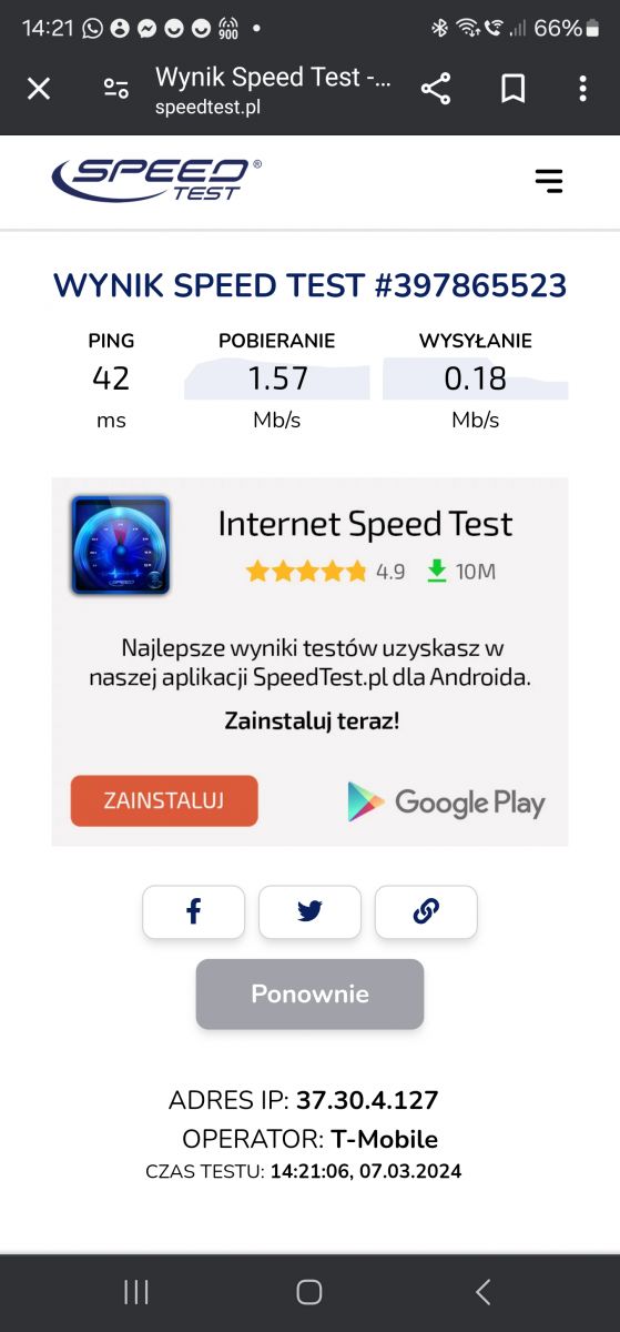

    A więc, udało mi się w końcu zrobić testy net monsterem i speed testem.
    Wyczytałem tez, ze t mobile działa na antenach Playa, ale wpadłem na to właśnie wtedy jak w aplikacji pokazało mi, że połączyłem się z tym dostawca. Czy się może mylę?
    Czy dalej postępować wg zaleceń? Antena dualna? Mogę kupić taka w bardzo dobrej cenie, tylko kabel ma 10 m. Ewentualnie takie się skraca?
    Dziękuję za odpowiedź i wrzucam screny z telefonu. Pozdrawiam Jak poprawić zasięg internetu w lesie? ZTE MF286 vs DWR-921/MR6400 Jak poprawić zasięg internetu w lesie? ZTE MF286 vs DWR-921/MR6400 Jak poprawić zasięg internetu w lesie? ZTE MF286 vs DWR-921/MR6400

    arielpucio
    Poziom 3  
    Posty: 9
    Tak, na zewnątrz.
    Dokładnie, ciężko coś zobaczyć z góry.
    Na tym co jest teraz jakiś Spotify działa z lekkim przycięciami, ale szału nie ma
