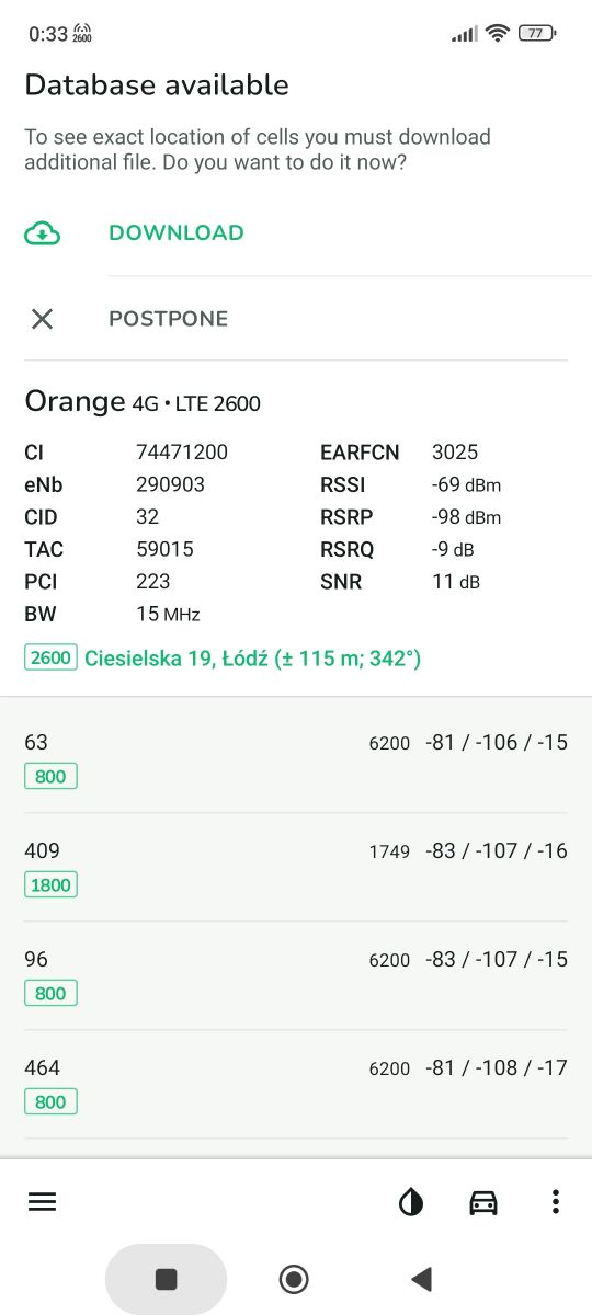

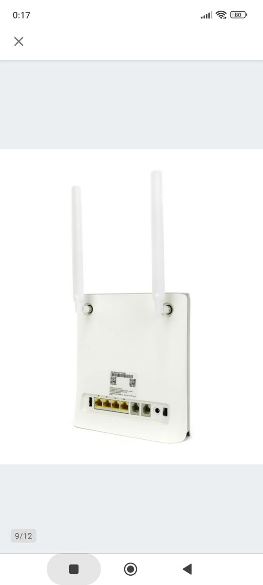

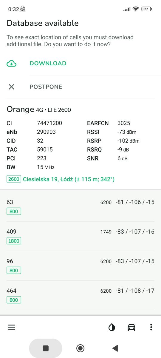

    Nie mam informacji co to za anteny. Takie białe dwie anteny kierunkowe które się dokręca do routera. Zdjęcie anten:
    Router ZTE MF286R słaba prędkość LTE. Pomoc z nowym sprzętem.

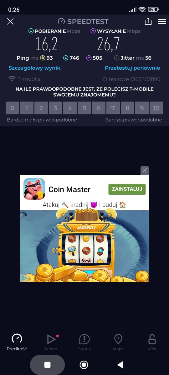

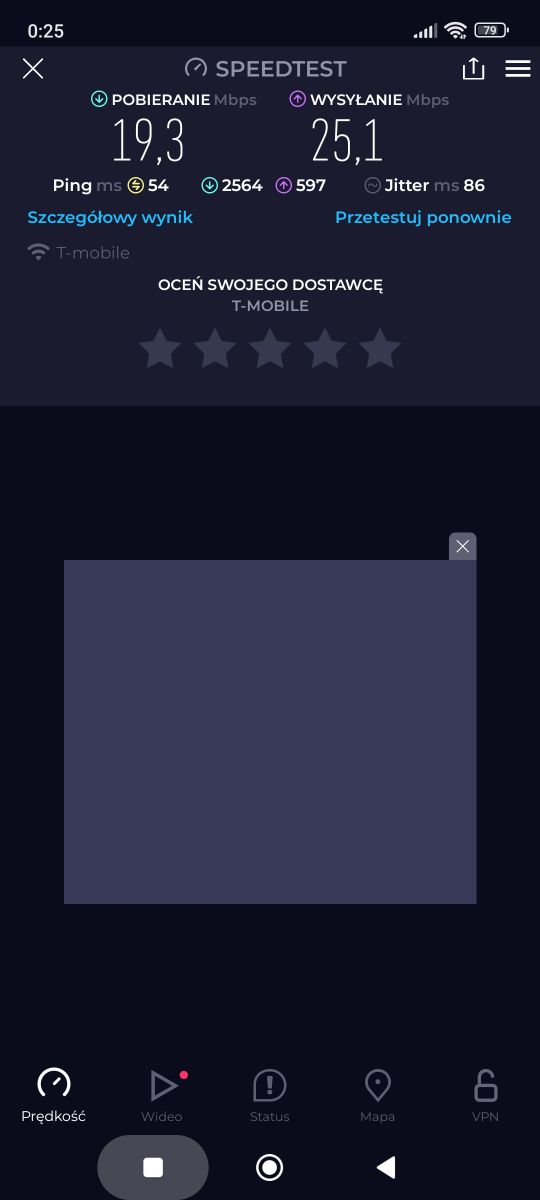

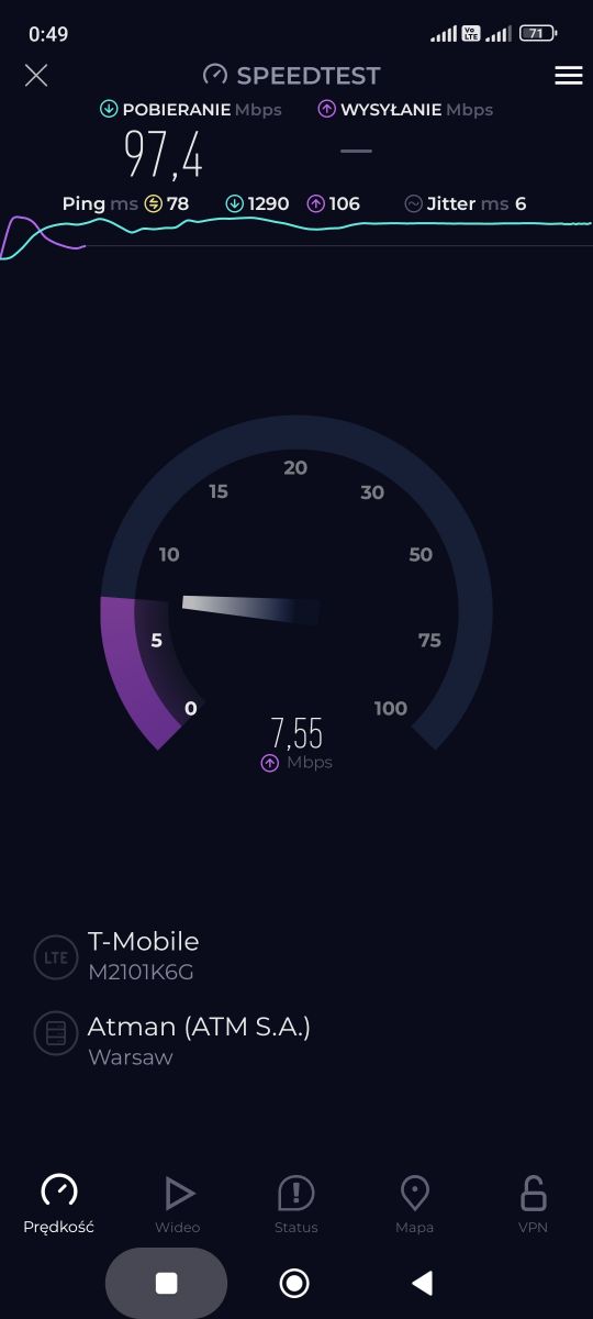

    Pomiary prędkości robione po północy.
    Wyniki WIFI z kartą SIM w routerze - 2.4 GHz -2462 MHz
    Wyniki WIFI z kartą SIM w routerze - 5 GHz - 5220 MHz

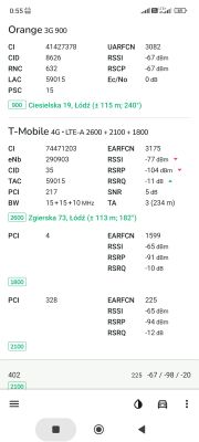

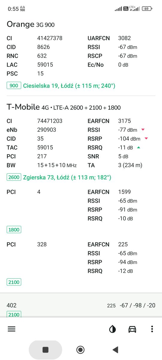

    Wyniki WIFI z kartą SIM w telefonie
    Z tego co ja wnioskuje po wynikach NetMonster router w telefonie łączy się z innym BTSem - T-Mobile i dzięki agregacji 3 pasm 2600 + 2100 + 1800 daje dobre wyniki prędkości internetu.
    Natomiast router który kupiłem nawet nie widzi BTSa T-Mobile bo obsługuje (chyba) tylko 2 pasma i zapewne BTS T-Mobile jest na paśmie nieobsługiwanym akurat przez ten router. No i nie ma agregacji 3 pasm. Swoją drogą ciekawe że widzi tylko pasmo 2600 Orange a nie widzi jakiegoś drugiego jeszcze. Z tego co gdzieś przeczytałem ten router obsługuje 2 pasma i ma agregację 2 pasm a jednak niczego nie agreguje. Nawet nie wykrywa żadnego drugiego pasma.
    Jaki najtańszy nowy, nieużywany router polecisz? Chciałbym żeby działał na 2,4 GHz i 5 GHz oraz żeby miał agregację tych 3 pasm LTE 2600+2100+1800. Więcej mi nie potrzeba. Pozdro
  • #4 20511986
    matek451
    Posty: 31140
    Pomógł: 4333
    Ocena: 5764
    To z jakim BTS-em i pasmami LTE łaczy się router nie wiemy bo potrzebna jest zakladka Informacja o urządzeniu i Szczegółowe informacje z MF286 ale widać że router łaczy się zapewne z jednym pasmem, na dodatek przeciązonym. BTS jak na razie nieznany. telefon łaczy się z BTS-em na Zgierskiej, budynek z tym neonem na dachu za Dolnym Rynkiem, agregacja LTE2600+2100+1800, parametry sygnału dostateczne, SINR słaby. Ogólnie jak na test wewnątrz działa to prawidłowo, mozna zrobić test porównawczy z telefonem na zewnątrz . Do BTS-a nie jest daleko ale po drodze jest od razu blok na Snycerskiej. Te patyki nic nie daja bo to sa pseudoantenki, zrób test na MF286r bez nich, pokaż speedtest i te zakladki z routera Informacja o urządzeniu/Szczegółowe informacje.

    Kluczowy jest test wykonany na telefonie, ten screen z NetMonster na nim to jest na zewnątrz czy w domu? Od tego zależy czy konieczna będzie antena zewnętrzna czy nie a to determinuje wybór routera.
    Pomogłem? Kup mi kawę.
  • #7 20512670
    hohland123
    Poziom 8  
    Posty: 24
    Ocena: 2
    Wszystkie testy, zdjęcia były robione podczas testów w domu a nie na zewnątrz.

    Jeśli satysfakcjonują cię osiągi jak na speedteście w agregacji Lte2600+2100+1800 na telefonie to można skorzystać z routera wewnątrz domu bez anteny zewnętrznej, najtańsza opcja to MF286d https://allegro.pl/oferta/zte-mf286d-router-karte-sim-3g-4g-lte-advanced-ac-13284397773, to router z modemem LTE12 kat. czyli agreguje 3 pasma LTE MIMO2X2 w modulacji QAM256, ewentualnie https://allegro.pl/oferta/zte-domowy-biurowy-router-dsl-4g-lte-wifi-ax-wpa3-12906454287 , czyli wersja z WiFi w AX3000.
    Kto ci powiedział ze to sa anteny kierunkowe?
    Ot anteny dookólne tylko w takiej obudowie.
    Odbierają sygnał z każdej strony - zakłócenia też.
