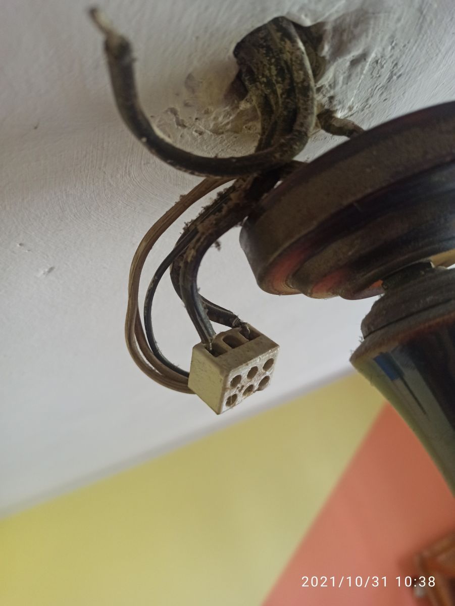

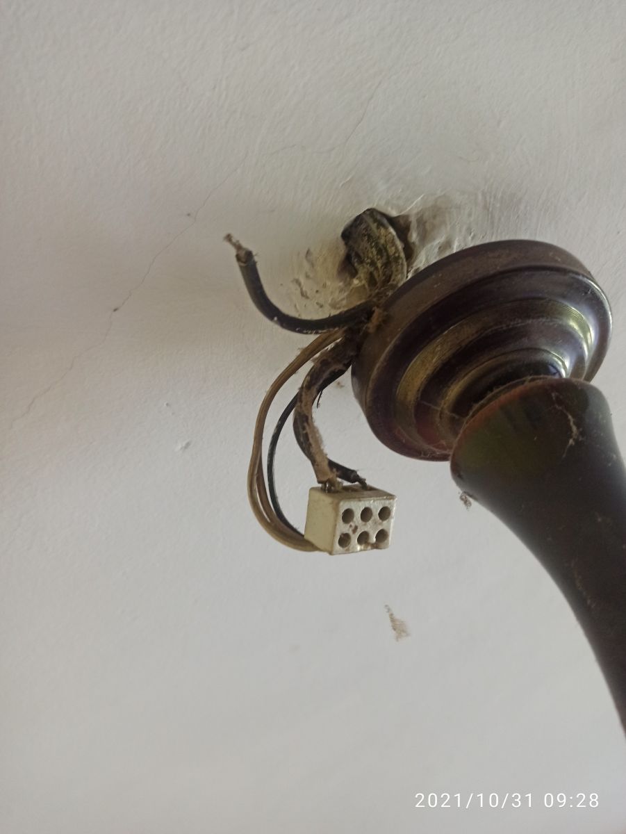

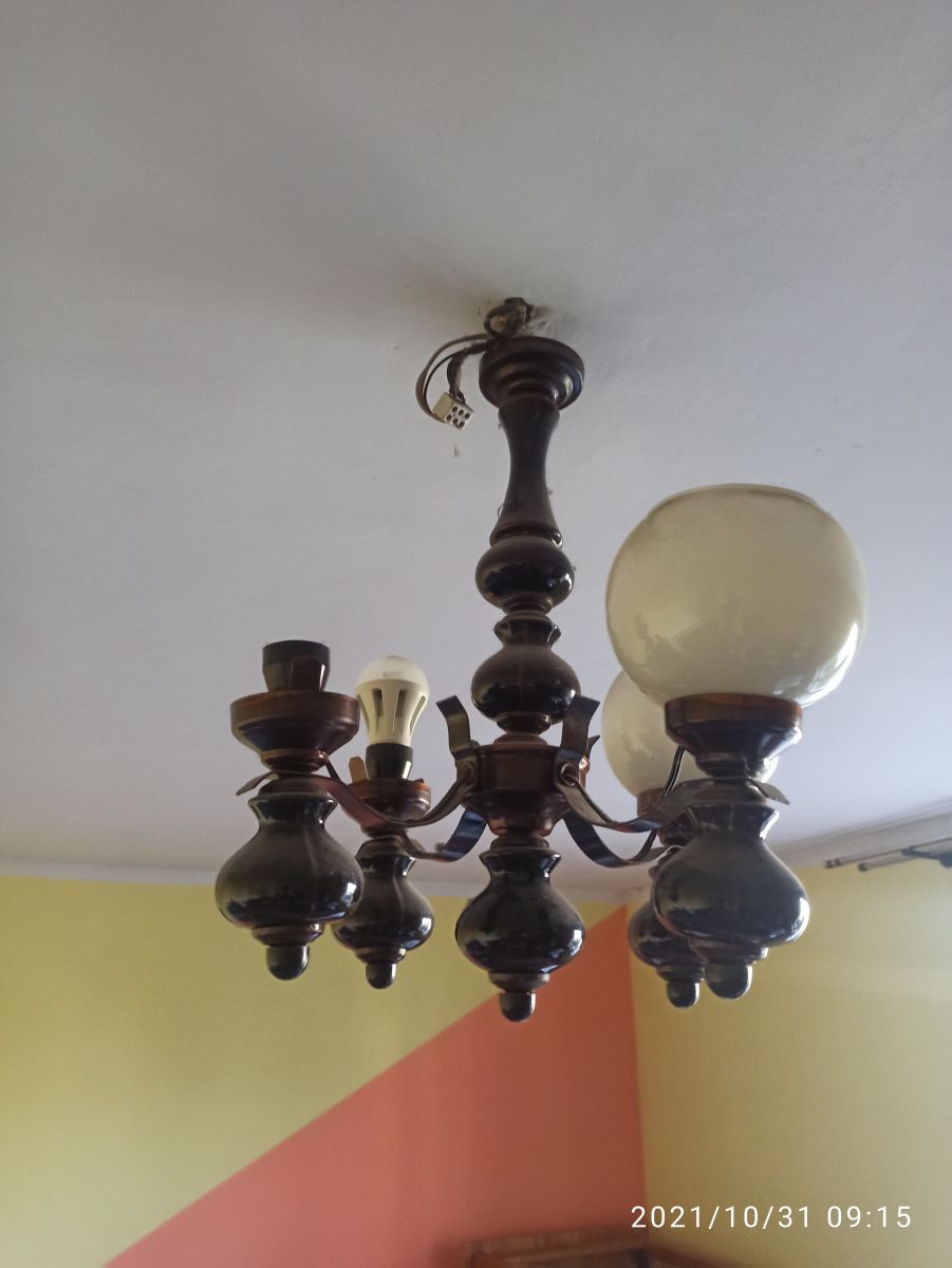

    Wszystko postaram się przedstawić na fotografiach. Tak jak w tytule tematu zamierzam wymienić stary żyrandol na plafon.
    Jak podłączyć plafon w miejsce żyrandola? Problem z wyłącznikiem. Jak podłączyć plafon w miejsce żyrandola? Problem z wyłącznikiem.

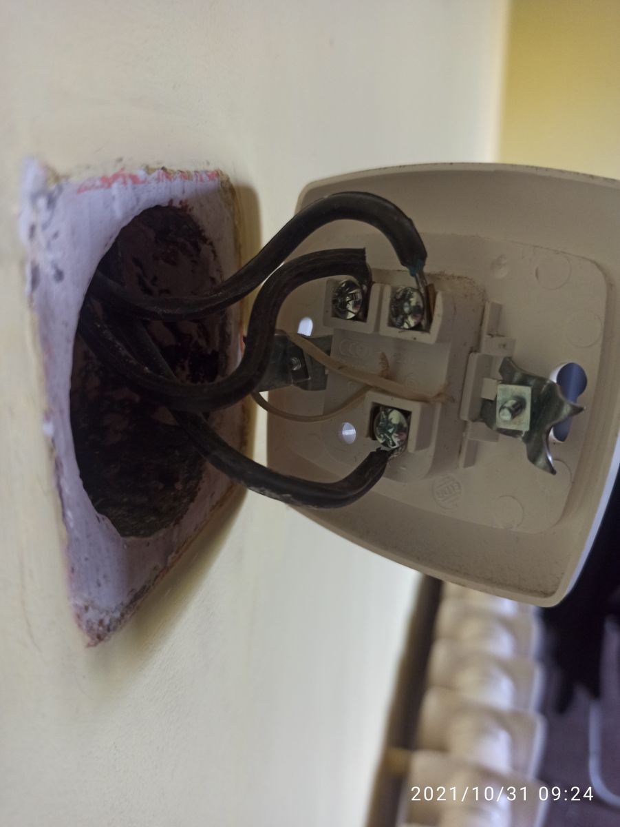

    Żyrandol był na wyłącznik podwójny
    Na tym samym wyłączniku chciałbym używać plafon z tym, że do zapalenia plafonu miałby służyć jeden wyłącznik, bez znaczenia który. W kablach od wyłącznika wygląda na to, że jest tu coś źle podłączone, mam na myśli że kabel żółto-zielony jest podłączony w tym wyłączniku na oznaczeniu L - jest to ten na dole, nad nim jest podłączony przewód niebieski
    Do podłączenia lampy przewód niebieski nie jest w użyciu (niebieski to ten luźny)
    jestem zdezorientowany jak podłączyć plafon tak aby zastąpił żyrandol. Jest w stanie ktoś podpowiedzieć jak to zrobić? Czy może wymiana wyłącznika na pojedynczy załatwi tu sprawę tak by wtedy zgodnie z oznaczeniami podłączyć i wyłącznik i plafon? Proszę o pomoc, z góry dziękuję i pozdrawiam.

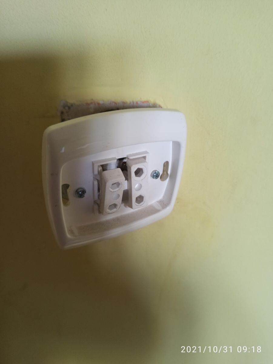

    Na początek pytanie, czy na stan dzisiejszy ten wyłącznik działa prawidłowo, czy załącza dwie sekcje lampy.
    Jeśli tak, to zrób wyraźne zdjęcie wewnątrz puszki łącznika.
    Faza na żółto-zielonym to bardzo źle.
    Jeszcze dodatkowo, czy pod sufitem (nad tym włącznikiem)jest puszka montażowa?

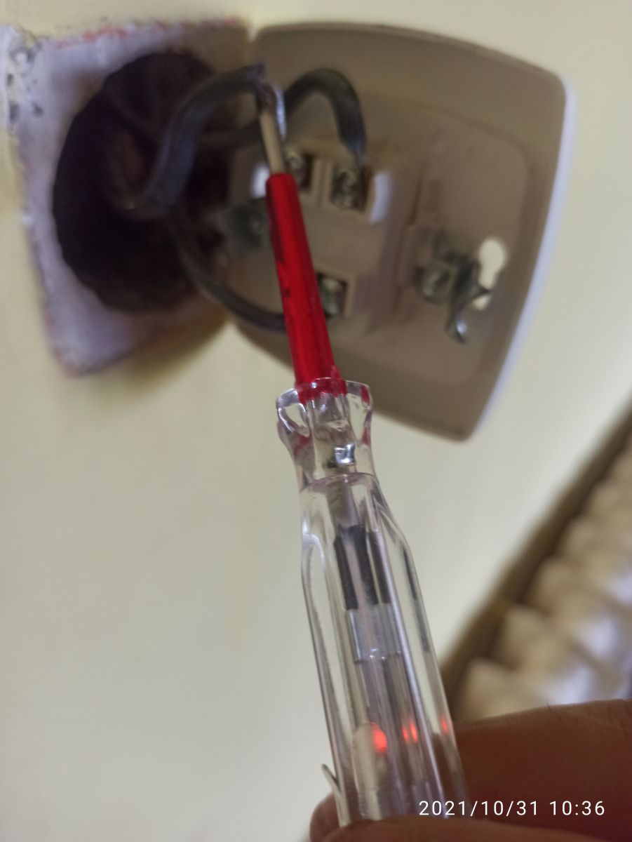

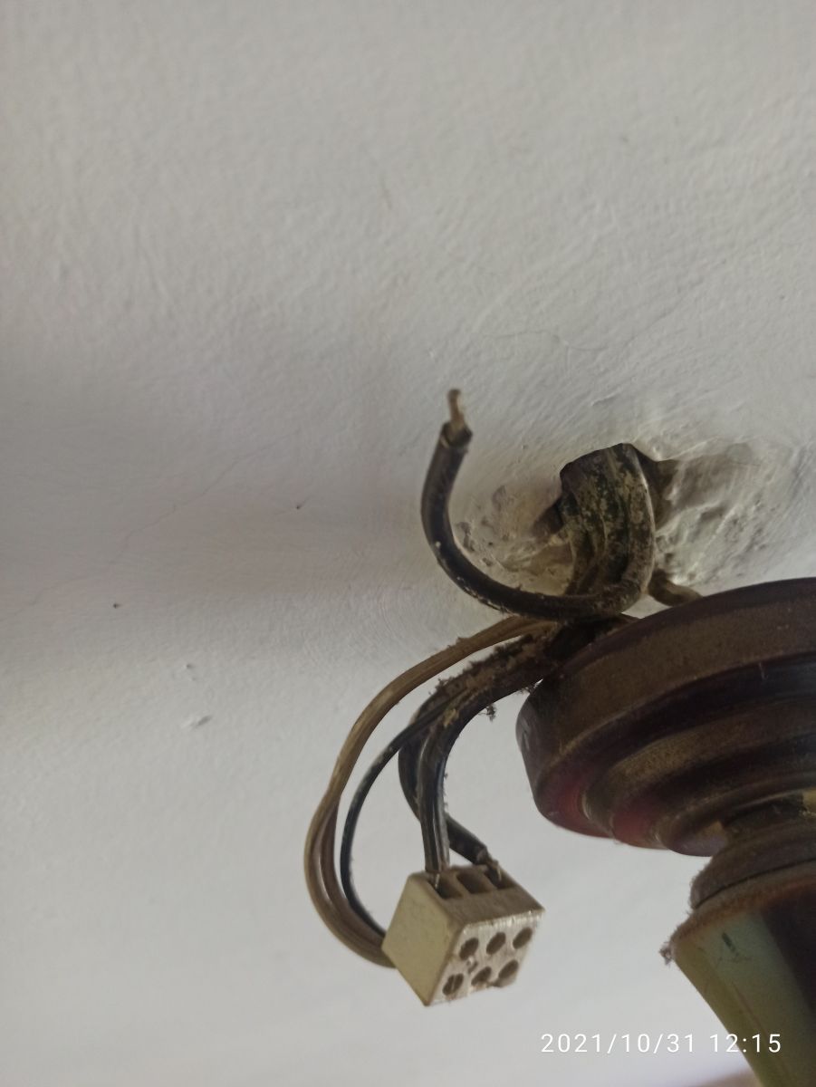

    Dziękuję za odpowiedź. Po wykręceniu od włącznika przewodu z prądem
    W kostce przy suficie prąd nadal jest w obu przewodach.
    Dysponuje probówką oraz detektorem przewodów, w razie potrzeby mogę załatwić miernik, o lokalizacji puszki nic mi nie wiadomo.

    Wygląda na to, że przełącznik odłącza zero a nie fazę.
    Możesz podłączyć nową lampę tam gdzie te dwa przewody w kostce i sprawdzić, który przełącznik załącza lampę - tam podłączyć pojedynczy wyłącznik.

    W obu przewodach w kostce jest prąd mimo tego że przewód prądowy jest odłączony od włącznika. Obecne oświetlenie jest podłączone jakby tylko do dwóch przewodów prądowych. Kiedy włączę światło wtedy w jeden z tych dwóch przewodów po dotknięciu probówki na probówce nie sygnalizuje napięcia natomiast gdy światło zgasze wtedy oba przewody sygnalizują że są pod napięciem.
  • #8 19683281
    krzysiek_krm
    Poziom 40  
    Posty: 4612
    Pomógł: 716
    Ocena: 598
    A po wykręceniu żarówek ?
    Bo sprawdzasz próbnikiem, jak rozumiem ?
  • #10 19683303
    krzysiek_krm
    Poziom 40  
    Posty: 4612
    Pomógł: 716
    Ocena: 598
    Wykręć żarówki, wówczas w jednym z przewodów w kostce przy suficie będziesz miał stałą fazę a drugi to będzie przewód do przełącznika, który dołącza zero. Myślę, że tak wynika z Twoich pomiarów. Generalnie powinna być odłączana faza i stałe zero, ktoś zrobił odwrotnie - zapewne jest to jakiś w miarę stary budynek i tak to jest po prostu. Chyba nie ma sensu tego na siłę zmieniać.
    Asik2020 napisał:
    Po wykreceniu żarówek prąd jest w jednym przewodzie
    Zatem

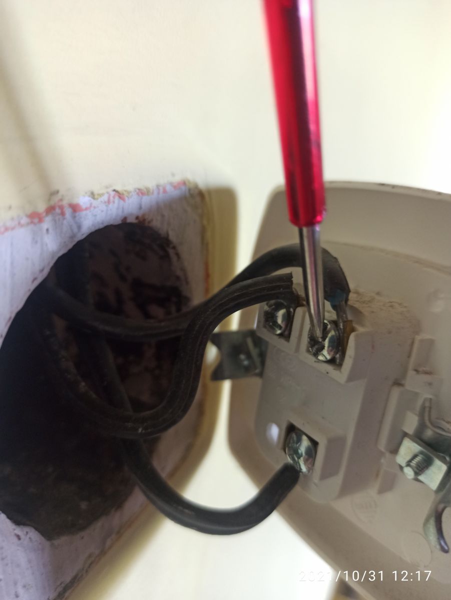

    Asik2020 napisał:
    Do obecnego oświetlenia nie jest on podłączony, a włączniku znajduje się o tutaj :
    To jest drugi obwód tego żyrandola, który obecnie nie jest wykorzystywany.
    #14 19683374
    krzysiek_krm
    Poziom 40  
    Posty: 4612
    Pomógł: 716
    Ocena: 598
    Wygląda na to, że będziesz musiał tak zrobić.

    Nadmienię też że ten niebieski kabel przy włączniku jest podpiety w miejscu żółto zielonego
    Ten żółto - zielony przewód ktoś zastosował tam przypadkowo, do przełącznika nie dołącza się przewodu PE, chyba że jest to jakiś elektroniczny układ, który takiego połączenia wymaga.

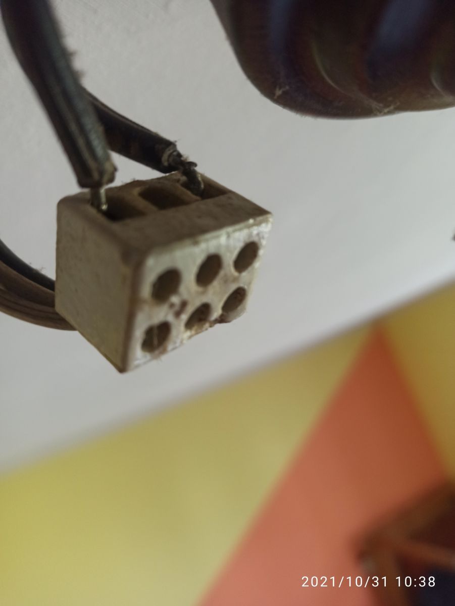

    Jest jeszcze jedna wątpliwość bowiem coś wygląda , że do kostki przyłączeniowej wchodzi trzy przewody ale tutaj brak pewności. Być może są oba przewody z włącznika i zasilenie.
    Kod: AppleScript
    Zaloguj się, aby zobaczyć kod
    A więc jeszcze lepiej. Nic nie musisz szukać.
    Kod: AppleScript
    A z czym chciałbyś podłączyć w tej instalacji?
  • #20 19683551
    Asik2020
    Poziom 4  
    Posty: 82
    Ocena: 5
    Trzy przewody wychodzą z lampy i te trzy są w kostce, z sufitu wychodzą również 3-2 z nich są kostce. Wyczekuje wizyty znajomego elektryka
    mczapski napisał:
    Po uzyskaniu zdjęcia z post 11 nie wiem po co kolega drąży temat. Skoro brak kwalifikacji (co nie jest żadną ujmą ) to warto ograniczyć działania do minimum. A w tym przypadku jest wręcz idealnie bowiem żyrandol pracuje jako jedna lampa. Zastępujemy jedną lampę drugą i na obecnym etapie zapominamy. Z konieczności nie podłączasz żółto zielonego przewody ponieważ wygląda , że żaden istniejący przewód nie spełnia funkcji ochronnej. Tak kiedyś było. Oczywiście formalnie nie spełniasz warunku ochrony na lampie a dokładniej jej obudowie ale dla tego należałoby szukać lampy o innym stopniu ochrony co prawdopodobnie niemożliwe do zrealizowania. Zakładasz i stosujesz się do tych założeń, że do lampy umiejscowionej na suficie brak powszechnego dostępu a sam sufit jest dielektrykiem. Oczywiście dla doktrynerów jest to poważne odstępstwo od wymogów. Prawidłowe przyłączenie wymagało.by zmian w instalacji a tego nie zamierzasz realizować.
    Kod: AppleScript
    Uziemiajacy od lampy jest podłączony do tej kostki ale nie łączy się z zadnym przewodem.
