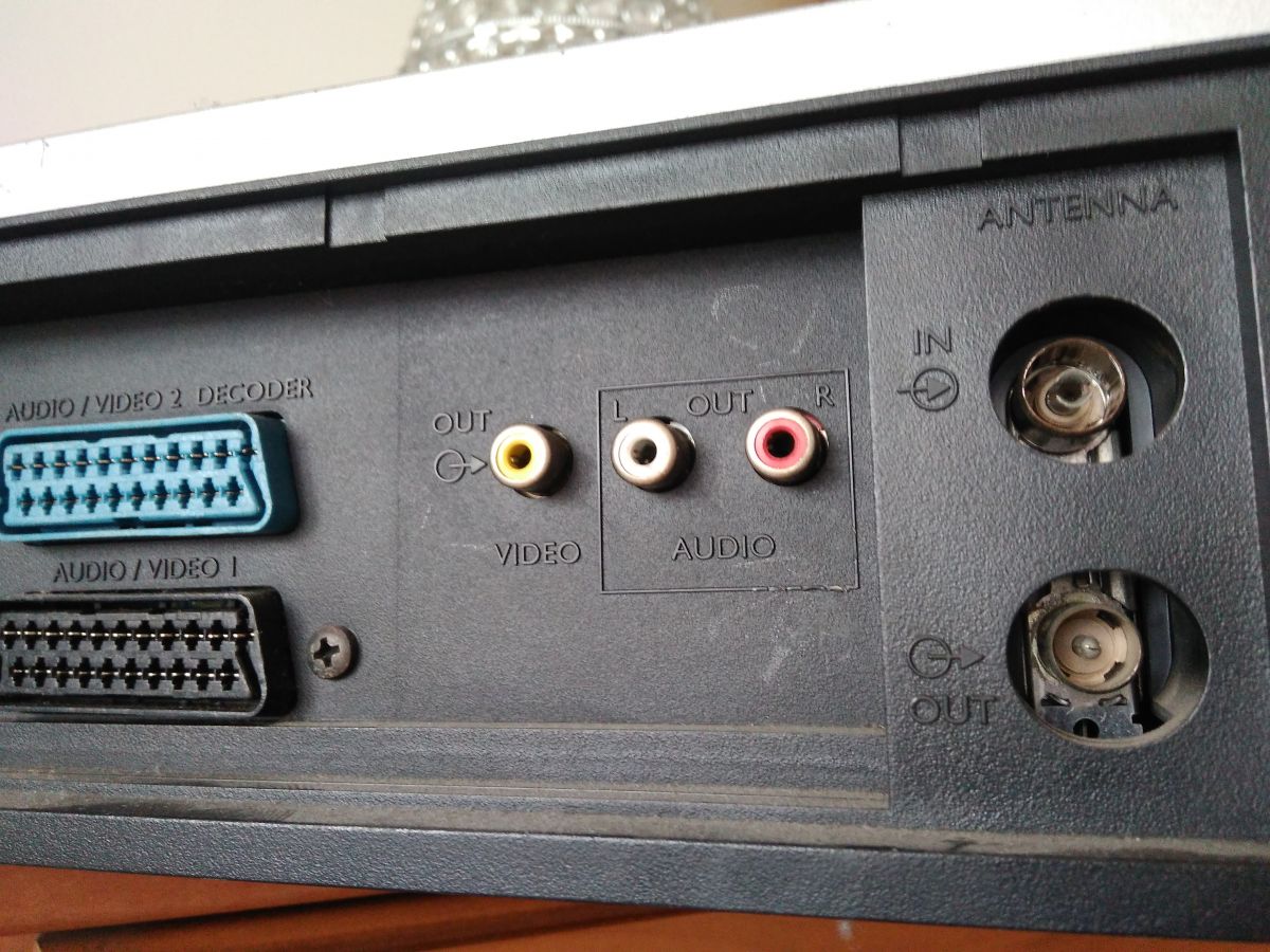

    Daj pierwsze zdjęcie prostopadle do pokrywy tylnej.

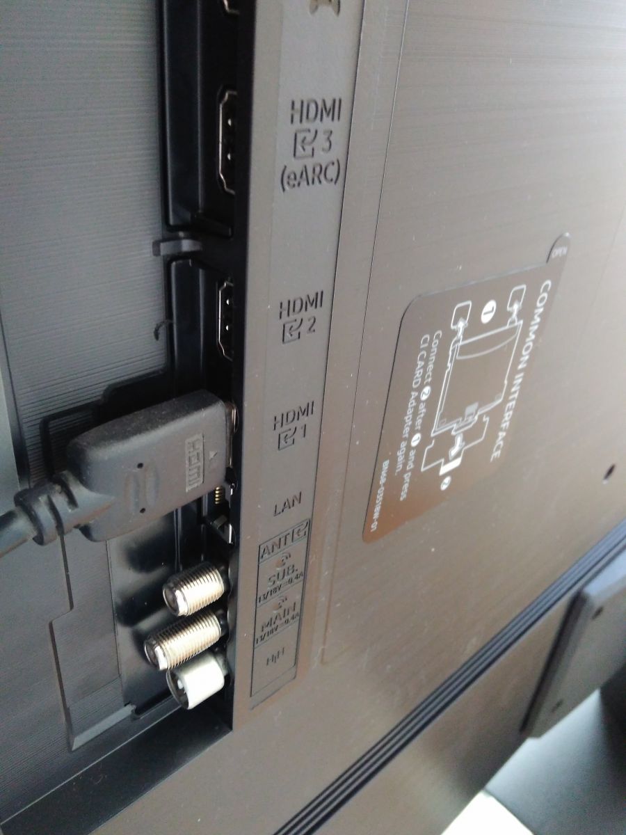

    anchilos- proszę bardzo. Podłączenie magnetowidu VHS Thomson VTH -6125 G do Smart TV
  • #13 19684186
    anchilos
    Posty: 4255
    Pomógł: 491
    Ocena: 962

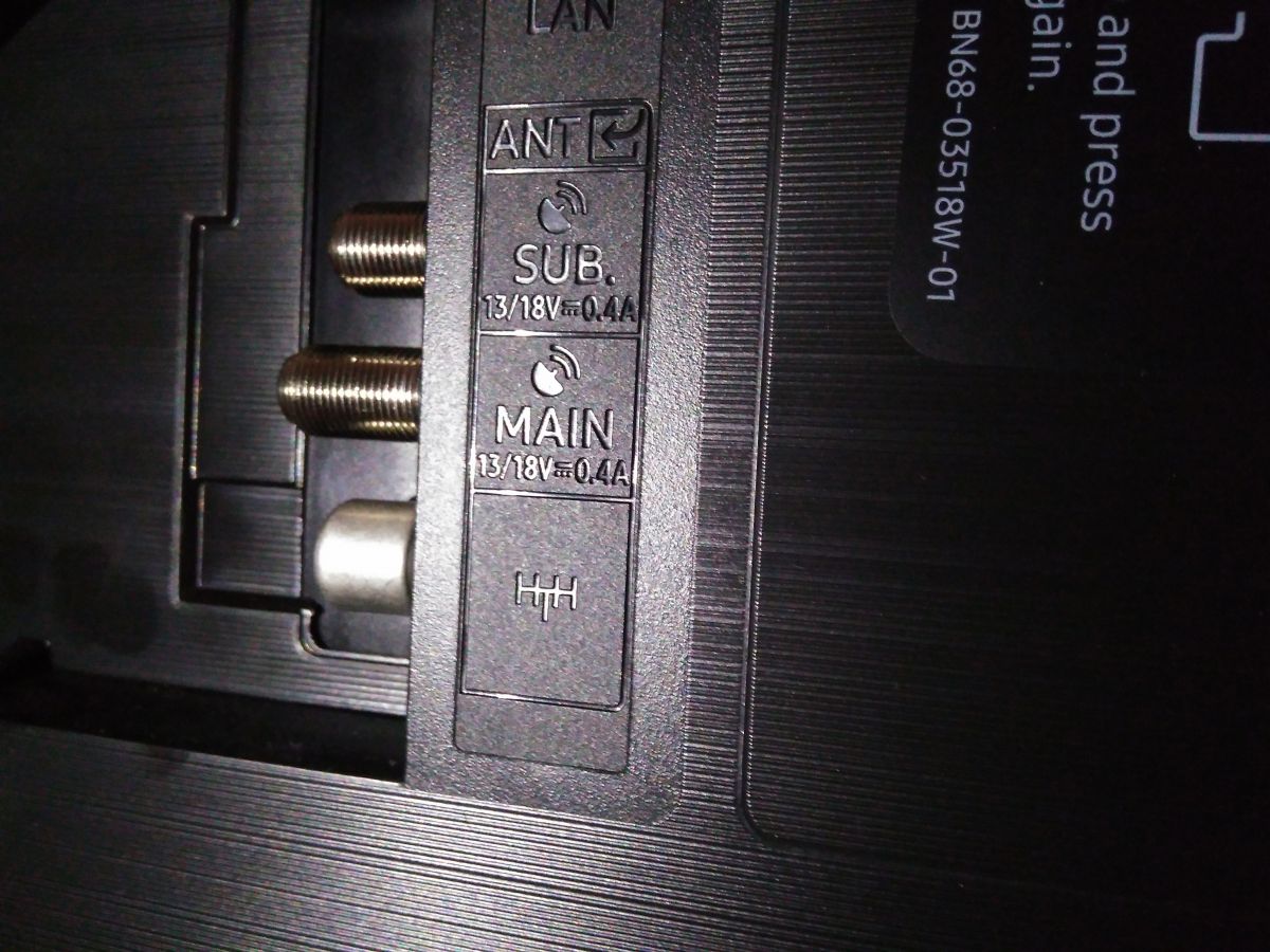

    Nie dawaj obrazków z internetu, tylko pokaż opis trzech dolnych gniazd.
    Na obrazku nic nie można odczytać.
  • #14 19684243
    Robot17
    Posty: 1316
    Ocena: 177
    anchilos- fakt masz rację, tylko TV stoi w pomieszczeniu dość ciemnym,no ale będę próbował... Podłączenie magnetowidu VHS Thomson VTH -6125 G do Smart TV

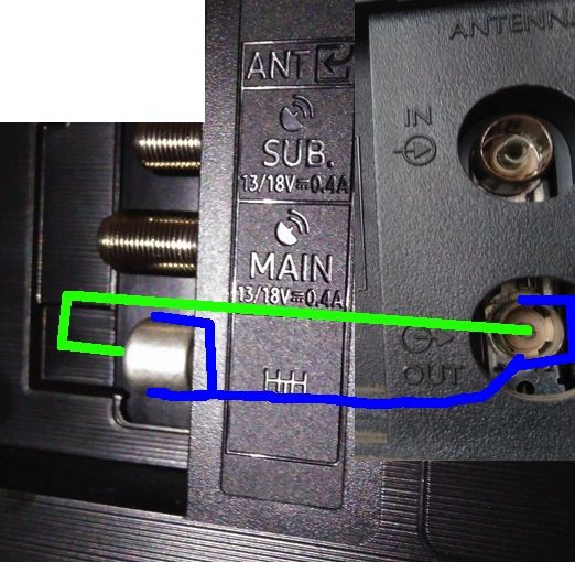

    Tak trzeba połączyć jak na foto. Zielona linia to żyła gorąca (środkowa) a granatowa to ekran (masa). Najlepiej to zrobić kablem RF. Z jednej strony wtyk męski (do TV) a z drugi żeński (do MGTV). Po tym podłączeniu można szukać ręcznie lub automatycznie kanału, na którym jest realizowana transmisja.

    Preskaler dziękuję, tylko ja dokładnie tak mam podłączone i w TV ustawione wyszukiwanie stacji analogowe, już wszystkie opcje wyszukiwania przeszedłem,ale sygnału z kasety VHS nie odszukał...

    @Robot17 - czy przed tym przeszukiwaniem kanałów w telewizorze, kolega użył przycisk VCR na pilocie magnetowidu?
    Dodatkowo, czy kolega mógłby sprawdzić:
    - włączyć magnetowid
    - przycisnąć VCR na pilocie magnetowidu
    - następnie przytrzymać przycisk MENU na tym pilocie tak długo, aż na wyświetlaczu pojawi się napis SY 1, 2 lub 3.
    Interesuje mnie, jaka cyfra jest tam ustawiona.
  • #19 19685156
    Robot17
    Posty: 1316
    Ocena: 177
    Polon_us -dziękuję, napewno dzisiaj to sprawdzę....ano właśnie wykonałem to czynność.na wyświetlaczy jest napis SY2
    #20 19685206
    Polon_us
    Posty: 6937
    Pomógł: 1184
    Ocena: 1280
    SY2 oznacza, że magnetowid pracuje w standardzie B/G. Proszę to zmienić na SY3 - standard D/K.
    I tu uwaga - po potwierdzeniu tej zmiany magnetowid będzie szukał wolnego kanału TV do współpracy z telewizorem w zakresie kanałów 21-60. Numer tego wybranego kanału będzie pokazany na wyświetlaczu magnetowidu. Ten kanał musi być ustawiony w odbiorniku telewizyjnym na zakresie analogowym.
    I proszę pamiętać o przycisku VCR - zawsze musi być użyty, kiedy kolega chce odtwarzać kasetę czy zmienić ustawienia magnetowidu.
  • #21 19685215
    Robot17
    Posty: 1316
    Ocena: 177
    Polon_us Mistrzu super udało się twoja instrukcja zadziałała, bardzo dziękuję... jesteś Wielki...
