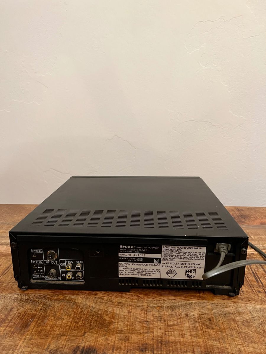

Jak podłączyć telewizor lub dekoder, żeby nagrać program z TV na kasetę VHS?

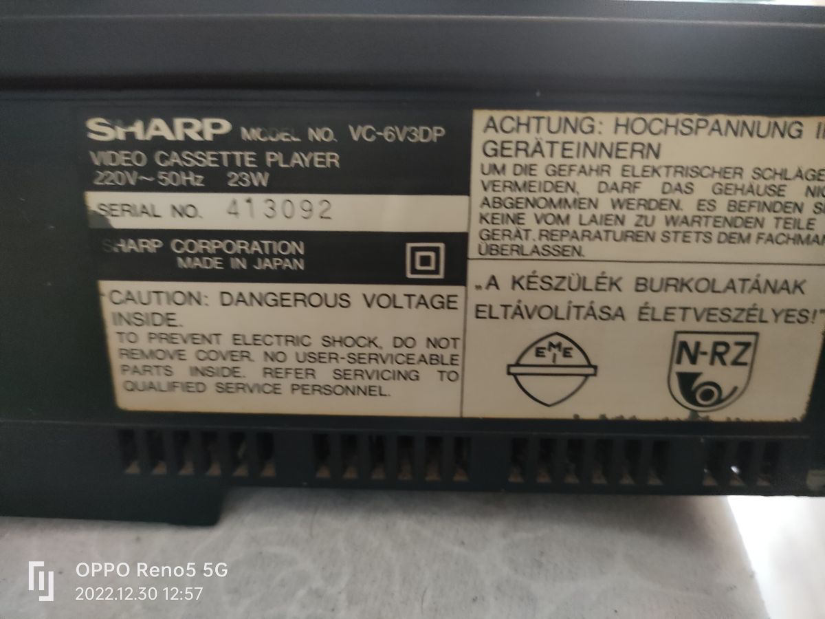

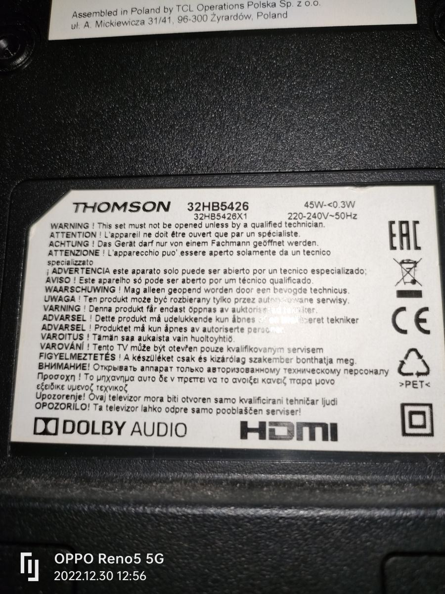

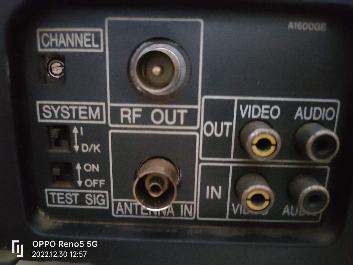

Nie nagrasz tego bezpośrednio z samego telewizora ani z dekodera z samym HDMI, bo magnetowid potrzebuje analogowego sygnału AV. Jeśli źródło ma euro/SCART, podłącz je kablem euro→cinch albo przejściówką SCART→cinch do wejść VIDEO/AUDIO IN magnetowidu [#20359606] [#20359031] [#20359420] W Twoim przypadku dekoder Evobox Lite ma tylko HDMI, więc potrzebny jest konwerter HDMI→AV (3x RCA/cinch), bo „łatwym sposobem” z obecnym zestawem tego nie zrobisz [#20359788] [#20362081] Stary sposób z kablem antenowym dotyczył dawnych analogowych połączeń z modulatorem, a nie obecnego sygnału cyfrowego [#20358825] [#20360677] Jeśli chcesz jednocześnie oglądać na TV i nagrywać na VHS, rozważ też splitter HDMI przed konwerterem, ale najprościej wymienić dekoder na model z wyjściem analogowym lub nagrywaniem na USB [#20361662] [#20362081]
✨ Aby nagrać film z telewizji na kasetę VHS, użytkownik musi podłączyć magnetowid do telewizora. W przypadku modelu Sharp VC-6V3, zaleca się użycie kabla Euro (SCART) do połączenia z telewizorem, który również powinien mieć gniazdo Euro. W przypadku braku takiego złącza, można zastosować przejściówkę Euro na RCA (Cinch). Użytkownik korzysta z dekodera Polsat Evobox lite, co wymaga konwertera HDMI-AV, ponieważ nowoczesne telewizory i dekodery często nie udostępniają analogowego sygnału. Warto również zauważyć, że nagrywanie z cyfrowych sygnałów telewizyjnych na magnetowidach analogowych może być problematyczne, a w niektórych przypadkach niemożliwe.
