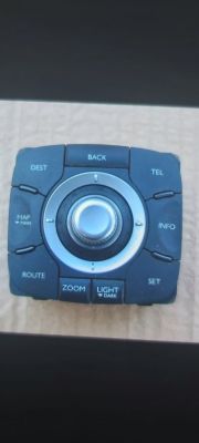

    Witam potrzebna rozpiska kostki joysticka tunelu środkowego. Chcial bym go wykorzystać do radia z androidem pozdrawiam i z góry dziękuję

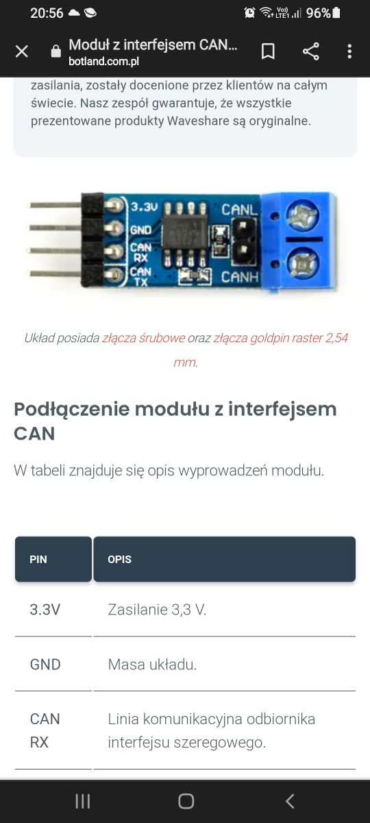

    A jak by zastosowac Laguna 2 lift 2006r - Rozpiska kostki joysticka z panelu srodkowego
    Radio ma can rx tx a auto can h l jak myślicie zadziała

    Tam idzie zasilanie i CAN Multimedia, nic analogowego, same cyfrowe sygnały

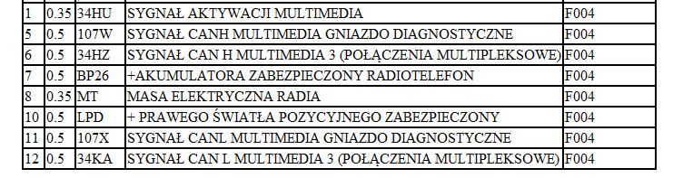

    Wiem ale jak by miał ktoś schemat jak co jest na jakim kablu mam już podłączone sterowanie z kierownicy i myślę że da się to przerobić by radio zaprogramowało sobie każdy guzik ułatwiło podejrzewam że jak przy kierownicy trzeba będzie dac rezystory tylko chcial bym wiedzieć co leci na którym kablu chociaż prosty schemat

    Proszę bardzo:
    Laguna 2 lift 2006r - Rozpiska kostki joysticka z panelu srodkowego Laguna 2 lift 2006r - Rozpiska kostki joysticka z panelu srodkowego

    Nie zamykam tematu bo jak uda mi się rozwiązać to opiszę wam krok po kroku co trzeba zrobić by zadziałało ale rozpiska spoko dziękuję bardzo
