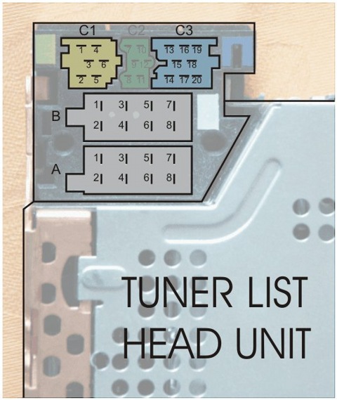

    kupiłem właśnie radio do mojej laguny (Peiying Py-9908) i nie wiem jak podłączyć do niego kostkę od wyświetlacza, czy może bardziej komputera (bez niej nie działa sterowanie z kierownicy :cry:).
    Znalazłem na forum coś takiego:
    Renault Laguna 2 - Szukam reszty opisu/schematu połączeń kostki od wyświetlacza
    Jednak brakuje tu opisu styków dla kostki C1, którą to chcę podłączyć do radia (radio nie ma gniazda na taką kostkę, ma za to luźne, opisane przewody, które zapewne należy wetknąć w odpowiednie styki w kostce), tak więc jeśli ktoś z was ma resztę tego opisu lub wie który pin w tej kosteczce za co odpowiada, byłbym bardzo wam wdzięczny za podzielenie się tą wiedzą :D

    To nie są kable z radia do wyświetlacza !! Są to kable odpowiedzialne za inne rzeczy np. sterowanie z kierownicy .

    Radio ma obsługę pilota z rezystancja zmienną względem klawisza ( 2 przewody), a za wyświetlaczem w lagunie sygnał już jest cyfrowy z tego co pamiętam.

    w oryginalnym radiu z laguny gniazda wyglądają następująco
    do zaznaczonego na obrazku gniazda (które wcześniej zostało oznaczone jako C1) podłącza się właśnie wtyk, odpowiadający za sterowanie z kierownicy, który teraz wisi luzem, bo nie ma jak go podłączyć do nowego radia, z wcześniej wymienionych powodów
    Odpowiedzi odbiegają od zapytania, więc je powtórzę
    Proszę opisać piny w kostce C1 według schematu ze zdjęcia w głównym poście tego wątku, tzn.: numer pinu- rola styku (np. 1- zasilanie)

    Jak już mówiłem sterowanie to jest cyfrowe a ty masz w radiu opcje sterowania z analogowego sygnału. więc podpięcie się pod tą kostkę odpada w tym radiu.

    mógłbyś wyjaśnić znaczenie pinów DTA, CLK i MIRQ?
    #11 14504675
    kdvc
    Poziom 24  
    Posty: 573
    Pomógł: 73
    Ocena: 165
    Dane, zegar, Master Interrupt Request czyli przerwanie.
    Naprawdę tak ciężko zrozumieć ze to sygnał cyfrowy jest nie steruje tylko pilotem ale całą komunikacją z radiem od wyświetlacza przez diagnostykę po pilot??
