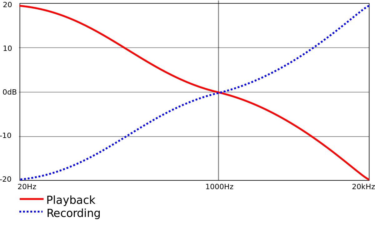

    Nie za bardzo rozumiem, co Ci przeszkadza... "Gramofon" bez korekcji RIAA podbija wysokie, korektor ma to zbić na płasko. Tak to mniej więcej wygląda:
    Złej jakości dźwięk w przedwzmacniaczu Reduktora Szumu RS RIAA. Jak poprawić?
    Jak chcesz coś modyfikować, to koryguj wartości kondensatorów C119, C121 i C123 oraz odpowiednio w drugim kanale. Można też dołożyć rezystor bypasujący kondensatory C119 i C123, co zmniejszy wpływ tego filtra.

    Bardzo dziękuję za odpowiedź.
    Przeszkadza mi bardzo mało wysokich tonów. Problem nie występuje gdy ominę przedwzmacniacz RS i podepnę gramofon do wejścia phono. Budowałem RS by polepszyć brzmienie, a wychodzi na to, że byle Integra miażdży go. Muszę oczywiście brać pod uwagę mój błąd, i stąd moje pytanie.
    W riaa wysokie tony są "ściągane" w dół (?), czyli należy zwiększyć pojemność kondensatorów, czy zmniejszyć?
