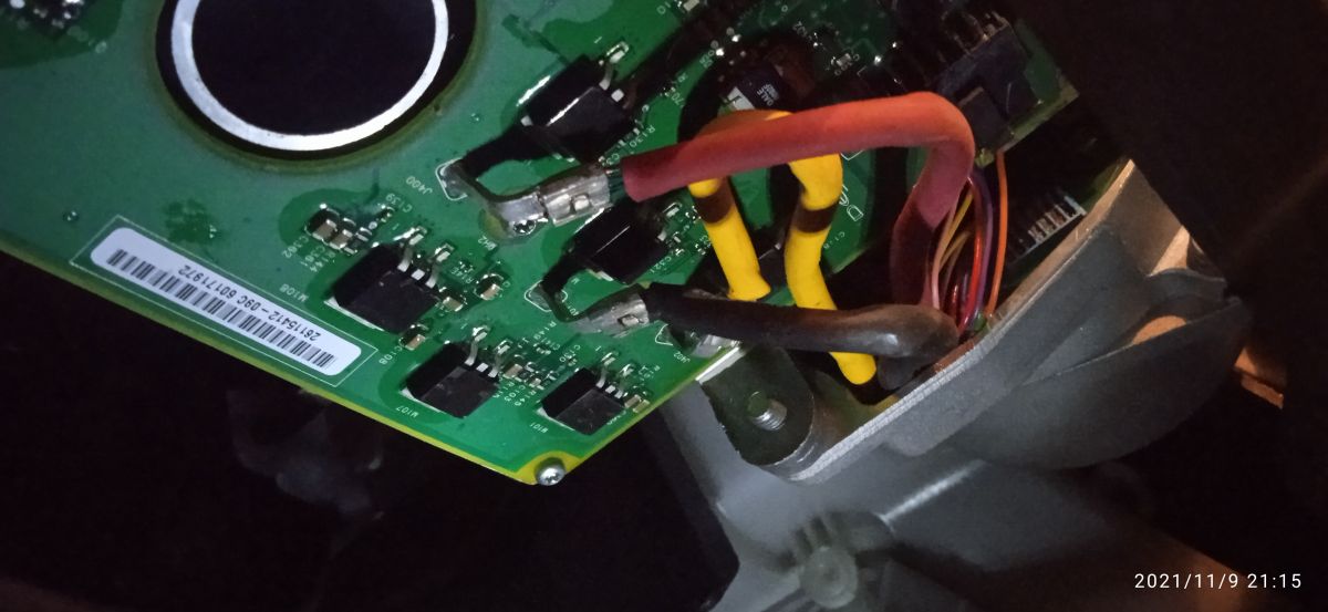

    Witam. Posiadam Punto 1.4 benzyna z 2006 roku i problem jest z wspomaganiem kierownicy. Po odpaleniu świeci czerwona kontrolka i brak wspomagania. City włącza się ale nic nie reaguje. Kody błędów.... Tylko czujnik ABS i tyle. Żaden czujnik kąta skrętu czy coś. Przerabiał ktoś już? Z góry dzięki za pomoc

    W tym fiacie jest wspomaganie elektryczne, Sprawdź w jakim stanie jest akumulator, czy jest ładowany przez alternator, następnie sprawdź przekaźnik oraz czy do silniczka wspomagania dochodzi napięcie.

    Mierzyłeś na akumulatorze ,czy na silniczku wspomagania. 11,40V to trochę mało. Podmień akumulator ,sprawdź punkty masowe.

    13.86v na Aku na zapalonym i pod kierownicą idzie taka kostka na 2 kable to wspomagania i jest tyle samo
    Bezpieczniki od oprócz jednego wielkości pół paczki zapałek uwalony ale nie mam co podmienić
    Punto 3 brak wspomagania kierownicy. Czerwona kontrolka
    Tutaj nie ma prądu

    Wymień ten uszkodzony bezpiecznik.

    Wymieniłem i teraz objaw jest taki. Gdy trzymam kierownice w prawa stronę i zapalę to sie włącza wspomaganie ale buczy cały ten silnik i za chwilę gaśnie i zapał się kontrolka
    Zjebany czujnik kąta skrętu?

    Temat zakończony. Kupione całe wspomaganie za 200zl. Koszt czujnika kąta skrętu 440zl lub inny za 250zl. Ale dzięki za pomoc.
